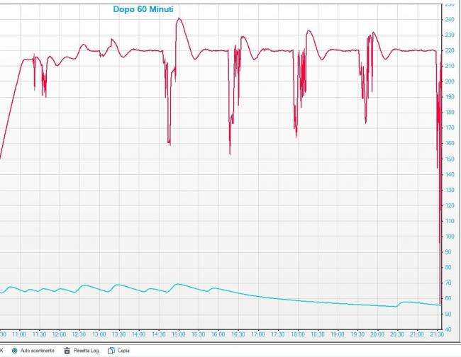

  20. Sto utilizzando sempre il vecchio alimentatore 12v 20a della Anet, dici che può essere anche quello? Ieri notte ho provato anche a sostituire il termistore ma niente, stesso problema. Ora proverò a sostituire integralmente anche i cavi a volte non ci sia un falso contatto nel loro tragitto. Se il problema permane, ahimè dovrò prendere un altro alimentatore? Come posso monitorarla? Attaccandoci un tester e vedere se ci sono oscillazioni e sbalzi di corrente?
  21. Vi sono mancato coi miei problemi? hahaahahahaha Ho la stampante che mi va in protezione perchè la temperatura dell'hotend sale e scende (temperatura regolata a 220°), ho già cambiato cartuccia e termistore ma niente continua a farmi incavolare. Allego screen del grafico della temperatura visto che ce l'avevo sotto controllo (3 volte consecutive dopo 10 ore di stampa). L'hotend è collegato direttamente alla scheda madre. Cosa può essere? Grazie
