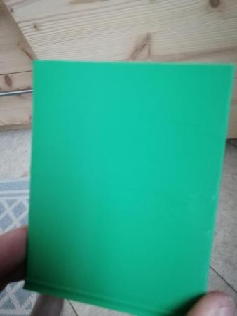

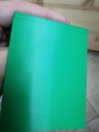

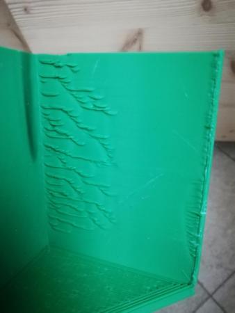

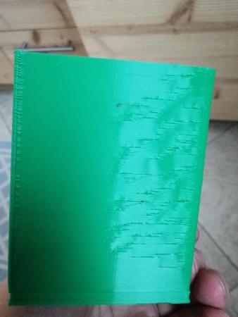

	Dopo aver sostituito l'ugello cambio diametro, la stampante stampa in questo modo pensavo fosse la z ho provato guardato e riguardato ed è apposto una parte infatti esce bene Le cinghie degli altri assi sono apposto quindi ho pensato fosse la larghezza destrusione oppure qualche altro parametro? Oppure ho pensato alla scheda sd danneggiata che crea danni nei file ma non credo crei imperfezioni così grosse Ho risolto problemi simili in passato ma ora non riesco ad arrivarne a capo Cosa ne pensate
