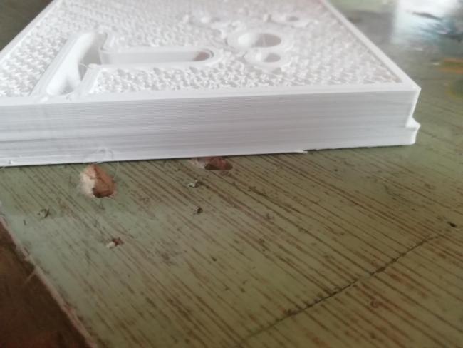

  1. scusami ho sbagliato si era bloccata la pagina mentre aprivo la discussione e ho cliccato 2 volte su pubblica infatti anche con altre macchine dove i motori scaldavano di piu' non c'è questo problema
  2. strano prova a ricontrollare il montaggio , ma il motore proprio non da segni di vita oppure è inchiodato quindi fa fatica a muovere l'asse?
  3. per risolvere se sono i motori? mettere delle ventole su x e y ? oppure dissipatori di alluminio
  4. i motori sono caldi ma ci si tiene le mani sopra senza problemi secondo me non sono a piu'di 40 gradi
  5. il problema è sull'asse y era orientato con la parte più' lunga sul asse x adesso sto provando a rifare il pezzo con un altro slicer e provo a sentire i motori se scaldano troppo comunque ieri ho fatto lo stesso pezzo e non ho avuto nessun problema

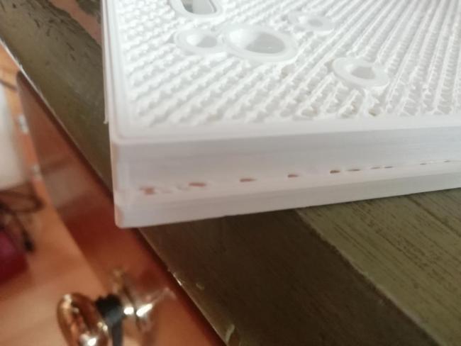

  6. Ciao a tutti ho un problema di layer shifting con una ender 3 Mi succede solo con ugelli da 0.8 e sempre alla stessa altezza gli altri layer sono perfetti Non capisco cosa sia ho guardato cinghie e pulegge e sono apposto con ugello da 0.4 non succede Slicer prusa slicer Credo sia un problema dello slicer a questo punto Qualche consiglio? Grazie in anticipo
  7. Sembra sovra estrusione sinceramente, anche a me lo Faceva una cosa simile devi calibrate lestrusione e il flusso è controlla il Diametro del filamento che sia corretto sia nella realtà che nello slicer
  8. Ok ho cambiato il valore e adeso parte come prima devo averlo cambiato persbaglio perché non me ne sono nenache accorto Ti ringrazio dell aiuto

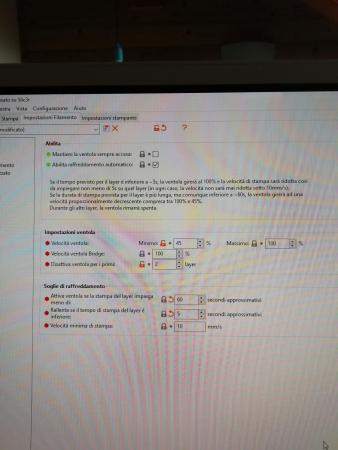

  10. Ho riprovato più stampe però sta ventola parte solo se gli do io il comando da LCD nello slicer però è attivato Il raffreddamento

  14. ciao a tutti , ho notato che stampando pla con un profilo ben testato diciamo(prusa slicer) non si attiva piu' la ventola di raffreddamento durante la stampa non capisco come mai anche perche è collegata giusta e attivandola da lcd funziona quindi penso sia un problema di gcode? cosa dite ?
