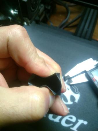

Boh, io non capisco come un ugello cinese possa creare tutto questo disagio. L'ugello puo' non avere il foro preciso, ma MatSolo ha provato con settaggi 02, 03, 04... La domanda e': nella serie degli ugelli cinesi (sara' come la mia, 7.99 euro coronavirus incluso) c'e' anche uno 0.4? Se stampi una prova con quell'ugello (0.4 cinese) e i settaggi per nozzle 0.4 la stampa viene bene? Inoltre: hai solo quel filamento? Hai provato un altro filamento con l'ugello 0.2 incriminato? Hai provato QUEL filamento rosa con l'ugello originale 0.4 ender? Risultati? C'e' da ammattire, comunque... pensavo di essere quello messo peggio, qualche mese fa. Questo e' proprio un busillis. -

Io scommetto sullo 0.4 rimarchiato, visto che la parete e' 0.4 e con l'impostazione 0.3 non gli viene ancora bene 🙂 -
Problemi di fragilità
Carsco ha risposto a Mat Solo nella discussione Problemi generici o di qualità di stampa
Ora si scopre che quello e' uno 0.4 marchiato 0.2... 🙂 Perche' non fai una prova a 0.4, visto che ci sei? Scommettiamo che viene bene? -

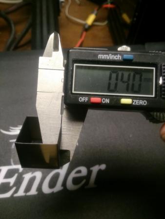

E' pressoche' impossibile leggere il calibro da una foto. Mi incaxxo sempre quando gli amici mi mandano una misura fotografando il calibro invece di dirmi la misura (solo per pigrizia, perche' loro sanno leggerlo). Il problema e' il parallasse: per essere sicuri della corretta lettura si fa "forchetta" inclinando il calibro per essere certi che l'inclinazione con cui lo stiamo leggendo sia quella corretta. Se non si fa questo giochetto si puo' falsare la lettura di 0,5 o 1 decimo. Nella tua foto il calibro sembrerebbe misurare 0.4, ma chi puo' dirlo? Se lo inclini un po' puo' essere che sia 0.35 o 0.30, cosi' come 0.45 o 0.50... Stampare con l'impostazione per un ugello 0.3 mi sembra una "genialata" per vedere se il problema e' proprio nell'ugello piu' grosso che ti crea sottoestrusione per una impostazione da 0.2. Prova. -

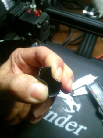

Incuriosito... ho fatto anche io una prova. Cubo 20x20x20, ugello 0.4, layer 0.4, una sola parete. Con una mano faccio fatica a stringerlo oltre. Se l'avessi fatto di due layer si sarebbe spaccato, con uno soltanto si piega che e' una bellezza. Il layer e' praticamente trasparente... 🙂 Quindi, o posseggo una stampante aliena, o riesco a fare cose aliene 🙂 Ho registrato anche un video... https://streamable.com/aqm9x -

Se riesci, prova a staccare gli ultimi layer dal cubo. Essendo gli ultimi, magari sono "sfrangiati" e fanno piu' spessore, falsando la lettura. Non credo che, con quell'adesione, avrai problemi a farlo 🤣 Inoltre, pinza quanto piu' parete puoi col calibro, non fermarti solo al becco. Arriva alla parte piatta della testa. Evita la parte inferiore del cubo che potrebbe soffrire di altri errori di stampa. -
Dovresti misurarla con precisione. Quello e' un calibro ventesimale, ce la fai a leggere i decimali intorno a 0.2? CMQ vedo un sacco di sottoestrusione. -

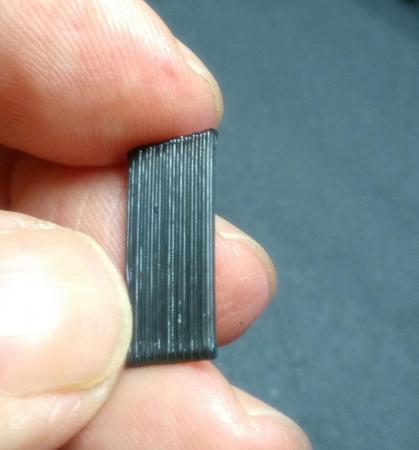

Modificato. Meglio usare un cubo 20x20x20 e stampare senza tetto, una parete e zero infill. -

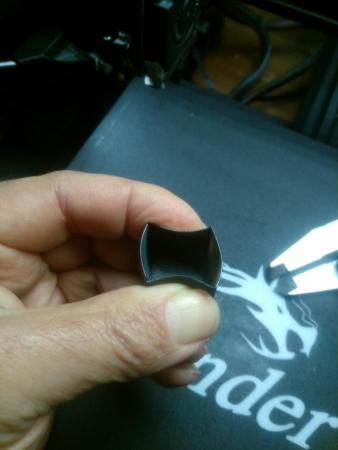

Non si vede bene ne' il top ne' il bottom... Sono davvero meno di 7 strati come dice Tomto? Ti giuro che faccio fatica a distinguere uno strato completo dal riempimento... 🙂 Che disastro... No, non va bene. Se riesco te lo faccio io Ma in realta' puoi prendere un cubo qualsiasi e stamparlo con nozzle 0.2, una parete, nessun riempimento e senza coperchio. E' ugualissimo. -
Dove lo vedi? Anzi, chiedo Mat Solo di farne vedere il risultato. Io vedo un bel coperchio abbastanza spesso. Certo, per farlo dovra' rompere il cubo 🤣🤣🤣 Quei buchi non lasciano dubbi... -
