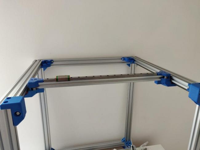

2mm Ma sono gli angolari di merda. Non potrà mai essere stabile un telaio di quasi 500mm montato con degli angolari 20mm, appena tocchi un pezzo di telaio, ha talmente leva che ti sposta l'angolare. -

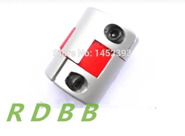

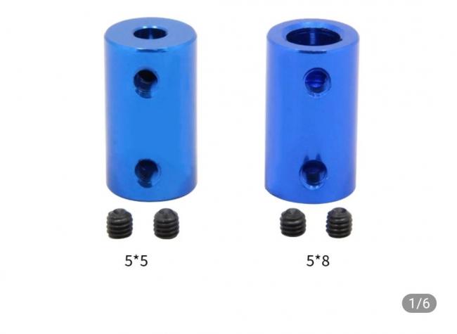

Li trovi sia su Amazon sia su AliExpress, dipende da quanta fretta hai Lascia stare il giunto stampato, risparmi 10 euro per avere un prodotto che per quanto tu possa stampare bene, non sarà mai nemmeno lontanamente paragonabile ad un pezzo di alluminio pieno . https://www.amazon.it/dp/B0742BN52K/ https://www.amazon.it/dp/B06X9RNN5B/ https://www.amazon.it/dp/B07H2YVCDP/
BLV mgn Cube
iLMario ha risposto a iLMario nella discussione La mia stampante 3D e il mio laboratorio
Ho fatto un casino . Nel smontare il telaio (era fuori squadro), mi sono usciti i cuscinetti dalle due guide, e di conseguenza sono uscite tutte e sfere assieme una buona dose di improperi. Le sfere dei due cuscinetti si sono mischiate, quindi non sapendo se fossero identiche, le ho cambiate tutte (ne ho prese 1000 extra, da 2.37) Rispetto alle sfere originali, mi sembrano leggermente più piccole, tant'è che il cuscinetto una volta montato scorre a missile, va come un razzo MA rispetto a prima, e questo mi preoccupa, sembra essere un pochino (poca roba) più lasco sulla guida. È un problema? Deve essere completamente solidale o un minimo di gioco può averlo? È veramente pochissimo, ma quanto basta per sentirlo con la mano. Secondo me, quando c'è tutto il peso attaccato, il gioco scompare. Un po' come i carrelli su ruote delle varie Ender, dubito siano completamente fissi senza avere un minimo di movimento trasversale @invernomuto te hai le guide, se ricordo bene, come sono? Ballano? Ripeto, il gioco è veramente minimo, ma prima non c'era, ora si. -

Il giunto che stai usando ti darà solo problemi in quanto può essere compresso, e di conseguenza ti schiaccia i layer (e lo farà, fidati, poi perderai settimane a capire come mai stampi male). Cambialo con uno rigido o uno a ragno (quelli con la croce di plastica rossa per intenderci) Mettere un giunto flessibile per compensare una barra storta o fuori asse non ha senso, la soluzione è sistemare la barra, poi il flessibile si mette in seguito per correggere micro disallineamenti, ma non in una stampante 3d perché ti schiaccia i layer

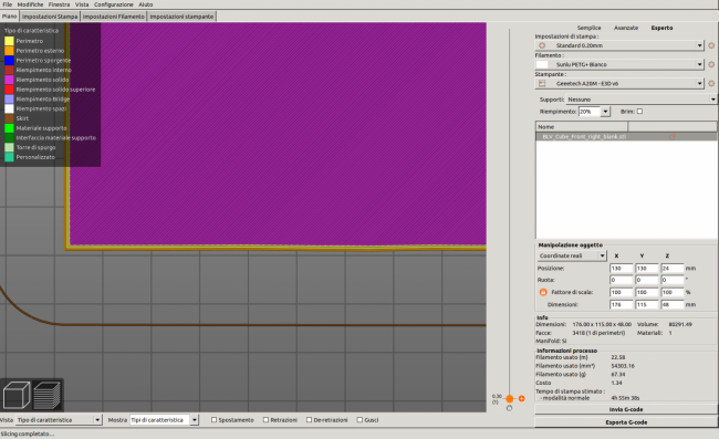

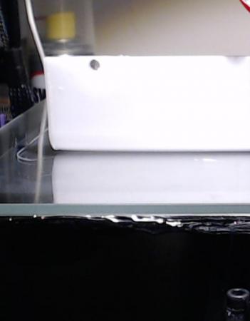

Warping PET/PETG
iLMario ha risposto a iLMario nella discussione Problemi generici o di qualità di stampa
BLV mgn Cube
Non perde le setole? Se dovesse finire una setola li dentro, è finita -
BLV mgn Cube
Non posso spruzzare come un matto, impuzzo tutto e sporco ovunque. Devo escogitare un sistema"pulito". Molti spruzzano in un barattolo poi con un cotton fioc lo imbevono e lo strisciano sulla guida ma ho paura che possa perdere fili.... Il massimo sarebbe il panno in microfibra: lo ungi e lo strisci, ma la guida va ingrassata dentro il canale e non sulla guida esterna (come faresti con un albero), quindi il panno non va bene Come ingrassato la scanalatura senza ingrassare tutto l'ufficio? -
BLV mgn Cube
@jagger75 in privato perché era un vecchio discorso, per nulla interessante al resto delle persone Le guide comunque sono buone, ma non ho un metro di paragone, scorrono bene e non hanno giochi. Non saprei che altro valutare, se non attendere alcune ore di stampe e vedere se si rovinano I miei pannelli? Me lo tagli un policarbonato? -
BLV mgn Cube
@jagger75 allora sti pannelli? Posso contare su di te? -

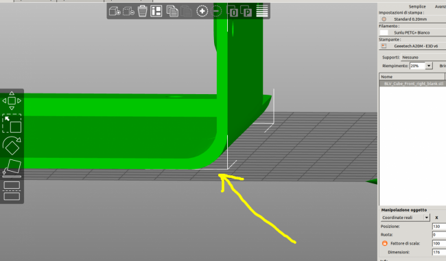

Warping PET/PETG
In realtà non warpa. Guardate la riga inferiore. E' il primo layer di un arco, più sale, più si amplifica l'ondulamento. Sarebbe il punto indicato dalla freccia. Più si allarga, più diventa storto, dando l'effetto di un warping, in realtà è il pezzo ad essere stampato così, poi magari abbinato al fatto che il secondo layer ha parecchi pezzi identificati come bridge (proprio perchè il layer sottostante non è rettilineo, quello sopra si trova a sbalzo), magari questo genera un piccolo warp che sommato all'effetto ottico viene amplificato.
