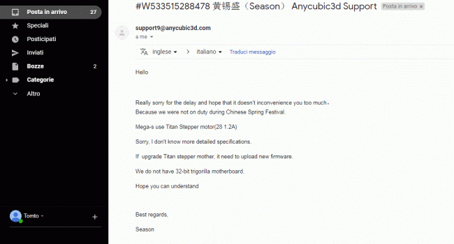

  14. Si avevo già visto il tuo video . Il problema è che con i driver che ho, l'estrusore a 60mm/s lavora male e dopo ripetute retrazioni (non uso cura che sebbene possa limitarle non mi piace) comincia a fare strani rumori , sono sicuro che perde passi . Va bene per stampe di un'ora ,ma poi perde colpi. Ho contattato Anycubic per sapere che tipo di motore usano sulla mega s per il titan extruder il quale ha lo stesso gear ratio del Bontech. E' un motore da 28mm 1.8 ° 1.2 A , più piccolo di quello standard .Allora mi domando:può essere che un nema 17 pancake gestisca meglio le accelerazioni (nel mio caso ripetute) adatte per questi estrusori ? In ogni caso farò una mod direct. chiedo scusa per questa parentesi non pertinente . Farò altre prove e poi aprirò un topic

  17. AlexPa io ho lo stesso esrtusore ma in modalità bowden e mi da di nuovo problemi di retrazione .Sto progettando un supporto direct per l'i3 mega .Potrei sapere che motore hai messo sull' estrusore e che valori di retrazione usi?Sospetto cheil motore che ho in dotazione con accelerazioni elevate perda coppia
