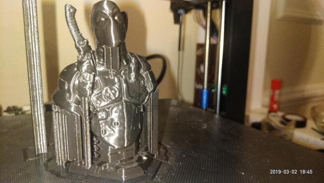

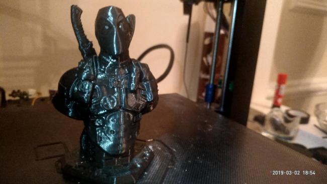

  5. pla + sunlu nero .Faccio qualche blanda prova di stampa ed alzo la temperatura di 3 o 5 gradi alla volta finchè il pla non diventa nero lucido.In questo modo i layer (secondo me) si fondono meglio .Le temp tower test mi traggono in inganno ,va a finire che mi fanno scrgliere una temperatura che sembra quella giusta e poi non lo è

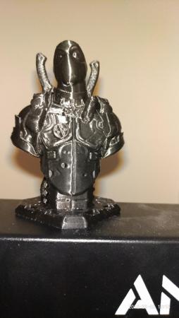

  8. Premetto che io disegno componenti meccaniche e non sono molto interessato al tipo di stampa in foto (o meglio non ancora) ,ma ho scaricato l'stl di Deadpool giusto per vedere come veniva E' una miniatura di 8 cm layer 0.2 nozzle 0.4
