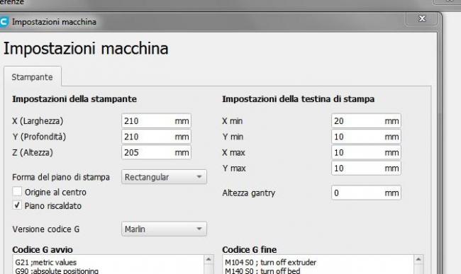

  2. Quelli sono i miei valori vedi bene come è messa la tua testina forse devi solo regolare questi valori fai delle prove
  3. Sei sicuro di aver impostato i valori della testina di stampa?

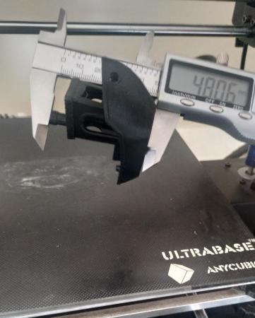

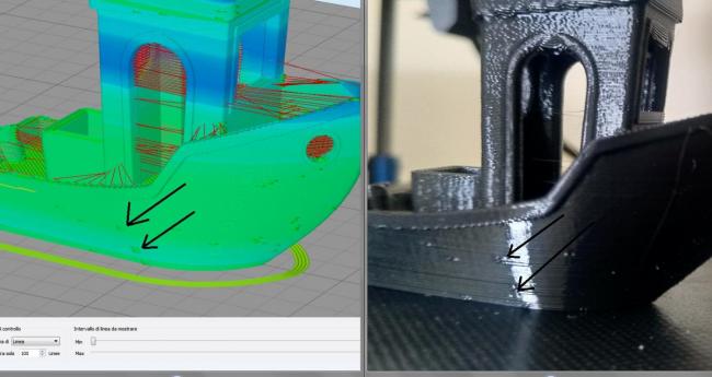

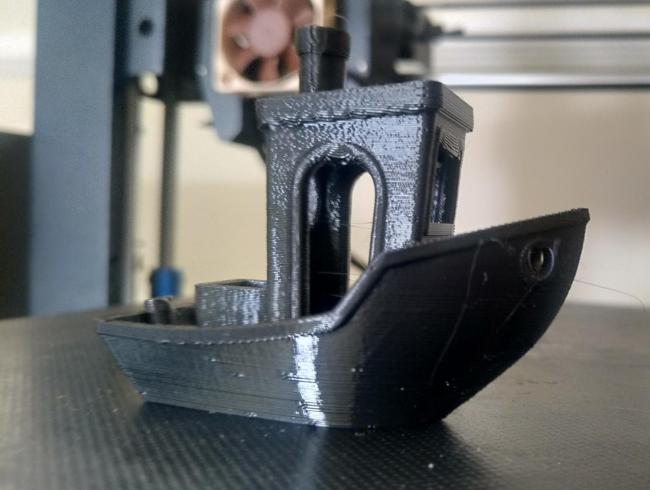

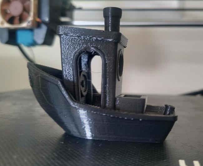

    @AlexPA Ho dovuto impostare la temperatura a 220 gradi ma penso di provare ad aumentare la temperatura(i layer non si fondono come piace a me) 210 gradi sul cubo di calibrazione sembrava bastassero. Molte imperfezioni combaciano con i punti di retrazione sullo slicer, devo lavoraci. I parametri di ponte invece li ho toppati alla grande infatti la stampa fa schifo .Cosa che però mi piace è che il filamento ha un ottima stabiltà dimensionale oltre alle foto un brevissimo video della stampa V90306-115519.mp4 V90306-115519.mp4

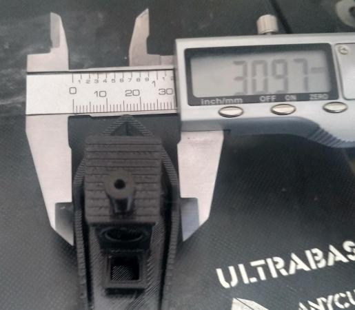

  12. Come hai calcolato gli step per mm? Dobbiamo sappiamo che motori usi . Se sono con angolo da 1.8 o 0.9 .posta una foto in cui la sigla dei driver e che tipo di stampante hai

  15. perfetto gli smooters sono diodi . La v ref dei tuoi driver equivale alla metà dell tensione dei motori . Se hai motori da 1.7 A la vref dei driver è 0.85 A

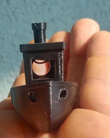

    anche io stampo il pla+ a 205 gradi ed è proprio questo che mi suona strano
  18. Tomto
    Petg Amazon basic

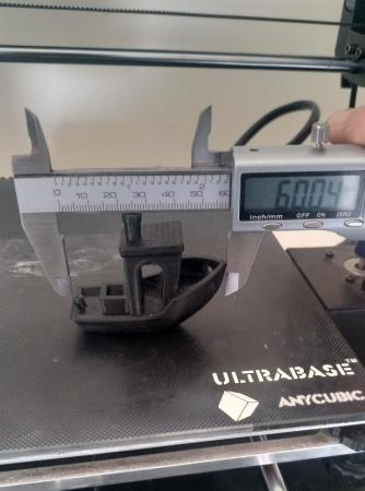

    ok provo con una 3d benchy la classica barchetta
  19. sono gli 8825 a 1/32 di step vanno bene soffrono di effetto salmone ma puoi metterci gli smooters e risolvi .

    Adesso 4 mm con il clone della bontech ma devo dire che ho fatto solo un cubo e con il pet ice filament (l'ho preso perchè costa poco però la bobina è da 750 g) che è facile da stampare. ma sembra un pet g anomalo si stampa anche a 210 gradi con piatto a 60 . Forse è trattato con qualcosa .Domani faccio qualche stampa e posto alcune foto , speriamo bene...potrei aver preso una fregatura
