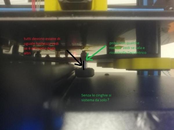

  1. Hai una sonda che fa da endstop .Puoi fare una foto del valori riportati sul display. controlla le foto allegate
  2. Qui un filmato le cinghie non devono essere ne tese ne lente .Con un po di pressione si devono muovere ne più ne meno di mezzo cm.Pizzicandole il suono deve somigliare a quello di una corda di basso z o.mp4 z o 2.mp4

    Non intendo i distanziali ho scritto rondelle.Solo per fare uno spessore adeguato tra distanziale e piatto giusto per vedere se cambia qualcosa . I distanziali stampati durano poco(anche le rondelle ma è solo per provare)

    Devi mostrare come è fatto l'intero carrello. se se non hai rondelle di spessore adatto dammi le quote le disegno e ti mando l' stl
