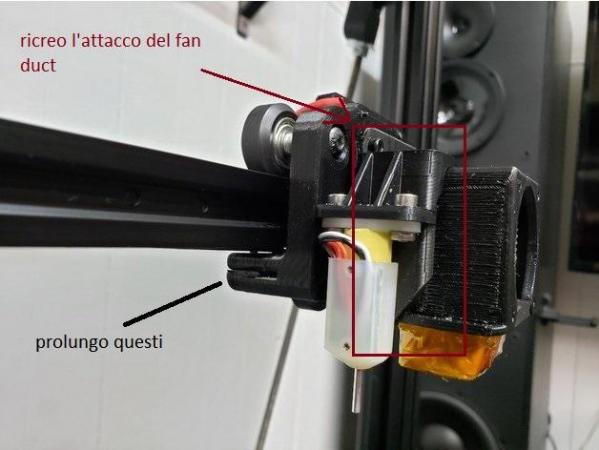

    Questo l'ho letto infatti ho corretto la foto ed il commento prova dal ferramenta è comunque una soluzione alla meno peggio .Se ti permette di stampare bene allora facciamo una modifica migliore. per prolungare i denti si pro provare a stampare qualcosa di provvisorio non necessariamente preciso ...mi servono le distanze ..bisogna vedere come farlo ...tu hai la stampante sott'occhio dammi qualche input e cerchiamo di rimediare
  11. Tomto
    Geeetech A10M/A20M

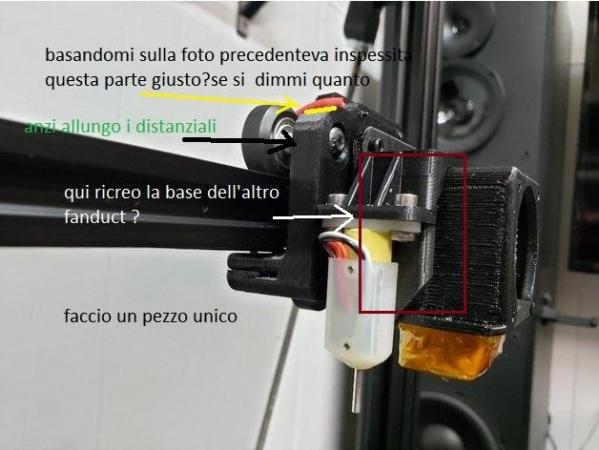

    ho fatto casino ma forse è cosi nel secondo modello i distanziali sono già prolungati comunque nel secondo file ci sono due versioni di cui una prevede il doppio cuscinetto .In teoria per evitare di mettere rondelle su rondelle sul fanduct che hai adesso ,bisognerebbe solo integrare , questo carrello con il tuo fanduct(solo la parte relativa all'e3d)
  12. Tomto
    Geeetech A10M/A20M
    no aspetta ho visto la versione con distanziali per il doppio cuscinetto quindi aggiungo solo l'attacco del primo fanduct
  13. Tomto
    Geeetech A10M/A20M
    ok quando sei pronto fammi sapere

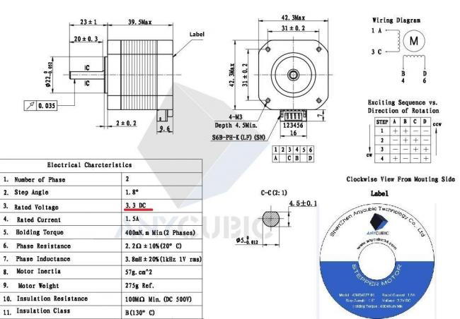

    i nema 17 hanno come standard hanno solo l'attacco da 42 mm ma le altezze dei motori variano da 22mm a 42 mm poi vedo che motori all'esterno praticamente identici hanno specifiche totalmente diverse pure i fili non hanno uno standard (questo lo ha constatato con @Alepquando avevo postato i datasheet del motore e3d e di quello anycubic) boh
  18. Tomto
    Geeetech A10M/A20M
    sono i geetech? sono da 0.8A ma....... rated voltage 8.0v?????non mi quadra bisogna sentire chi se ne intende?

    il motore che ho non è mai bollente e ha i tmc a 0.9volt con gli a 4988 puoi pure aumentare la retrazione
  23. Tomto
    Geeetech A10M/A20M
    i motori non funzionano a 24 volt vanno a 3.3volt i motori da 1.5A funzionano con alimentatore a 12/24volt anzi con PSU 24 ottieni più coppia
