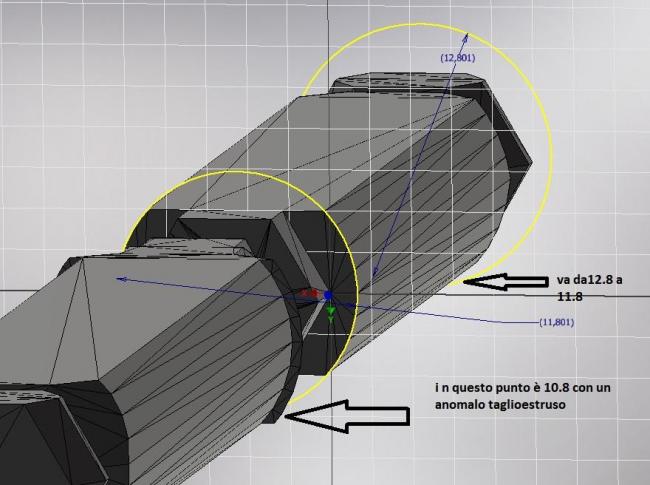

  5. la stampante va bene l'stl a misure diverse e ci sono 2 parti di cui una un po'strana

  8. posta l'stl in quesione e controlliamo se le dimensioni sono giuste
