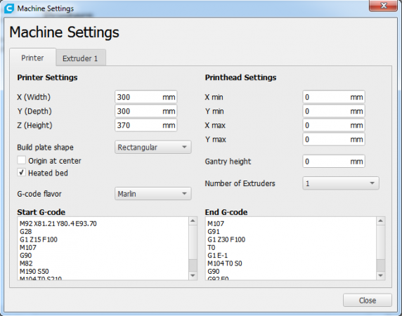

Aggiornamento ho creato il profilo per la X5S su Cura 4.0.0 creando start G-code e end G-code (appena sistemo tutto li carico nel post iniziale) e sono andato a cercare di impostare i valori dei vari parametri scopiazzando dal profilo Repetierhost sviluppato da @FoNzY La stampante non è esplosa e non cis sono stati danni, e già è un mezzo miracolo 🤣 veniamo ora alla novità, sono spuntate ste "striature" (indicate dalla freccia) che hanno fatto calare la qualità di stampa come si vede bene dal confronto tra il cubetto a destra stampato con g-code generato da repetiehost rispetto a quello a sinistra (ho stoppato io la stampa per evitare di sprecare materiale) con g-code generato in cura 4.0.0. Sospetto che ci sia qualche parametro da settare in Cura 4.0.0 ma ci sono decine di voci e capire cosa lo causa il problema è un'impresa. nessuna idea? -

Ah ok, si effettivamente ha senso conoscere l'ingombro su X e Y di tutta la testa di stampa in quello spazio fra piano e end-stop di Z se si vuole evitare che vada a sbattere su altra roba stampata sul heatedbed. devo andare a vedere le misure precise sul modellino 3D a sto punto. Se stampo tutto in contamporanea partendo da 0 non ci dovrebbero essere problemi comunque, giusto? -

ok. Eh manco io lo che sono sti printhead settings, quello è il problema 😄 -

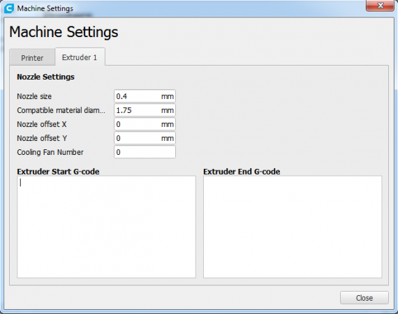

ok chiarissimo, allora le righe di commento le levo? per il discorso Printhead Settings invece che te ne pare, è giusto mettere tutto a zero? -

salve a tutti, scusate se vi disturbo @FoNzY @ffabrizioluga @fi7ippo @thomas72 @Enzo Latorraca ma ho visto che possedete anche voi una Tronxy X5S. Ovviamente aggiungete altri se conoscete qualche altro utente possessore, più siamo meglio è 🙂 Sto provando a sistemare Cura per la X5S e penso che un brain storming possa essere d'aiuto. Fondamentalmente ho trovato un paio di video su come impostare la cosa e nello specifico dal video in tedesco che ho postato nel precedente post ho visto che in Cura i valori del Printer Setting e del Printerhead Setting. Sul printhead il tedesco mette tutto a 0 perchè dice che tanto stampa tutto in parallelo e quindi l'ingosbro dell'estrusore non è importante. che ve ne pare? Comunque il "difficle" arriva con lo Start g-Code e con l'End G-code perchè a quanto pare è fondamentale il firmware per i comandi e io ho su il Marlin 1.1.7. Qua la schemata di Cura 4.0.0 per le impostazioni della stampante e come potete vedere in basso ci sono due riquadri in cui va inserito il G-code Sono andato a vedere su Repetierhost col Cura engine 15.01 come lo crea sto benedetto G-code e questo è quello che ne è venuto fuori con il profilo PLA sviluppato da @FoNzY e che si trova sempre in questo thread qui il default Start g-code e qui il Default End G-code Ho controllato il codice usando le informazioni di questo sito https://reprap.org/wiki/G-code voi avete avuto modo di impostare Cura? se inserisco gli stessi comandi che genera Repetierhost con il Cura Engine 15.01 in Cura 4.0.0 ci potrebbero essere problemi? grazie e scusate se vi ho disturbayo, ma credo che può tornare utile impostare Cura per bene 🙂 -
Impostare Cura per Tronxy X5S
I3D&MLab ha risposto a I3D&MLab nella discussione Software di slicing, firmware e GCode
Gente ho trovatoo un video, in tedesco purtroppo ma coi sottotitoli in inglese, in cui impostano Cura per una tronxy X5S. (occhio che mette X=400 e Y=400 in printer setting perchè è la versione da 400x400x400, nella versione standard X=330 e Y=330) in questa'altro video si vedono anche dei parametri di stampa e un test di stampa qui pure qualche info sulla configurazione https://github.com/FoinB/Tronxy-X5S-Marlin Ps. le informazioni da queste fonti sono un po contradditorie fra loro. bisogna studiarsi la cosa per bene -

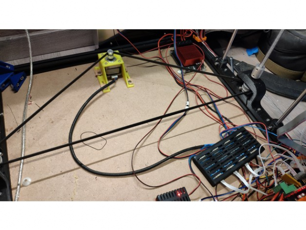

Ciao @FoNzY vorrei chiederti qualche infi a proposito di quelle pulegge per le cinghie che si vedono in foto. Che cuscinetti usi? Il modellino della puleggia l'hai trovato su thingiverse?
Tronxy X5S con scheda madre Lerdge S e BlTouch
I3D&MLab ha risposto a Lupsy nella discussione Software di slicing, firmware e GCode
Ho fatto lo stesso upgrade. Le pulegge su z sono delle normalissima gt2 60t ovvero 60 denti con foro centrale da 8mm. La cinghia che devi usare deve essere chiusa e si la trovi proprio della dimensione che serve. Entrambi i componenti li trovi su amazon.it. per monare pulegge e giunti devi smontare l'assieme dell'hotbed e pure l'assieme vite e barre a scorrimento. trovi un bel po di info nel thread sulla X5S comunque ps ecco i link https://www.amazon.it/gp/product/B07C24DBC9/ref=ppx_yo_dt_b_asin_title_o02_s01?ie=UTF8&psc=1 https://www.amazon.it/gp/product/B07D919RK3/ref=ppx_yo_dt_b_asin_title_o02_s00?ie=UTF8&psc=1 -

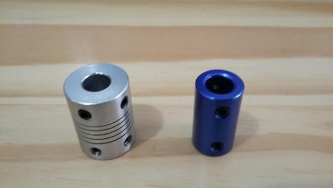

si può provare a cambiare cuscinetti, si può tornire l'estremita delle barre filettate ed usare giunti rigidi 5-5, si può pensare di fissare assailmente la barra filettata con l'uso di un stema a cuscinetto obliquo, le possibilità sono parecchie. Il succo della cosa è che la X5S è una macchina che ci devi perdere un po di tempo per sistemarla e renderla accettabile e che fa il suo lavoro in maniera buona, mentre una zortrax la prendi, la accendi ed è gà pronta. a me serviva una cosa per iniziare così da poter imparare anche sbagliando senza troppi sbattimenti sulla possibilità di rompere qualcosa da qualche migliaio di euro. poi se riesco a migliorala e a fare anche solo la metà degli ujpgrade a cui ho pensato sono pure contento. 🙂
