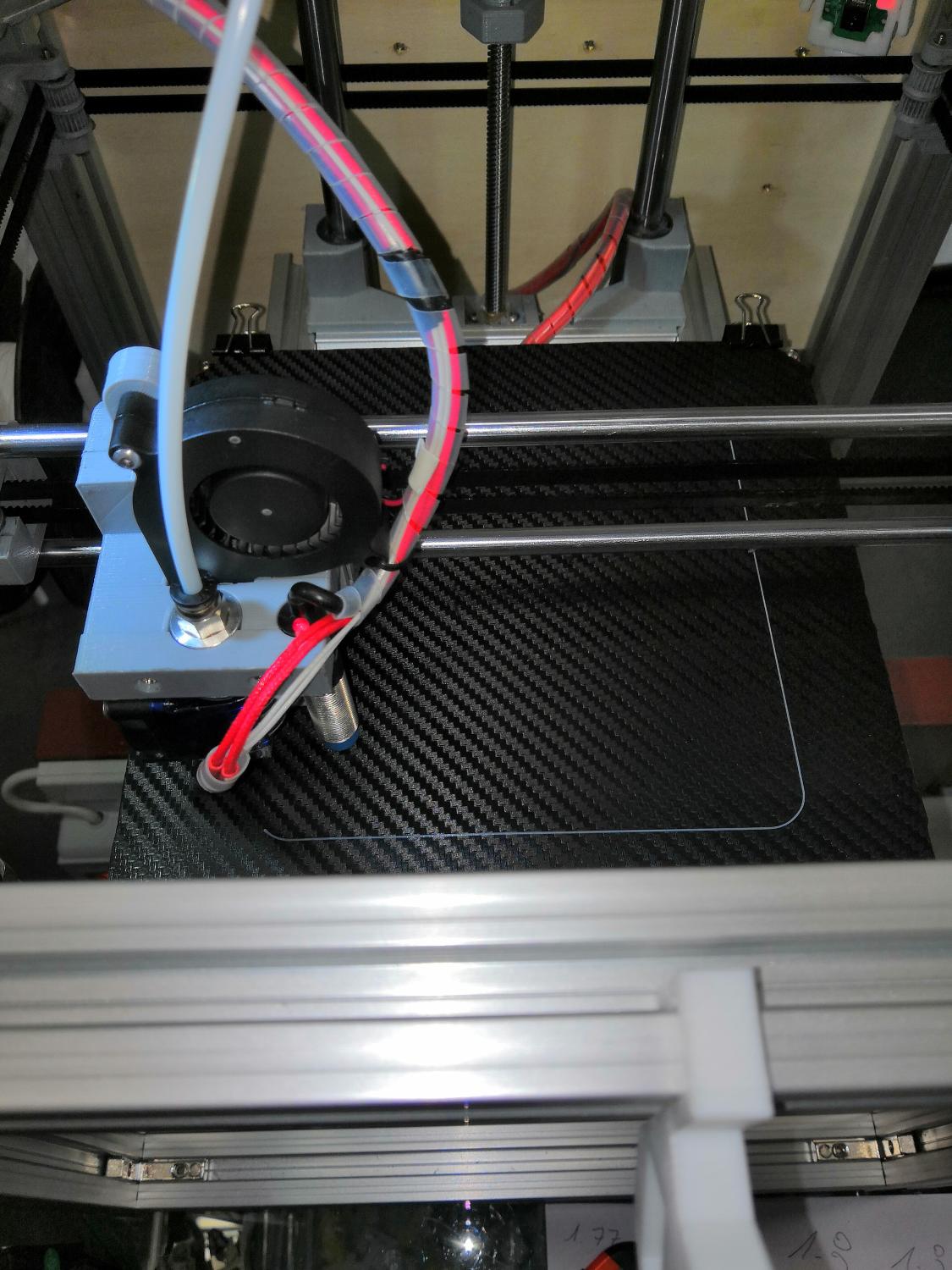

Io ho riciclaro una geeetech i3 pro w e ho fatto una core xy, ho affiancato alla gt2560a+ un raspberry con klipper.. E la differenza si nota! Uso ancora a4988 però

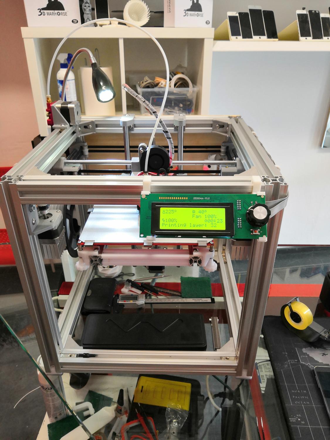

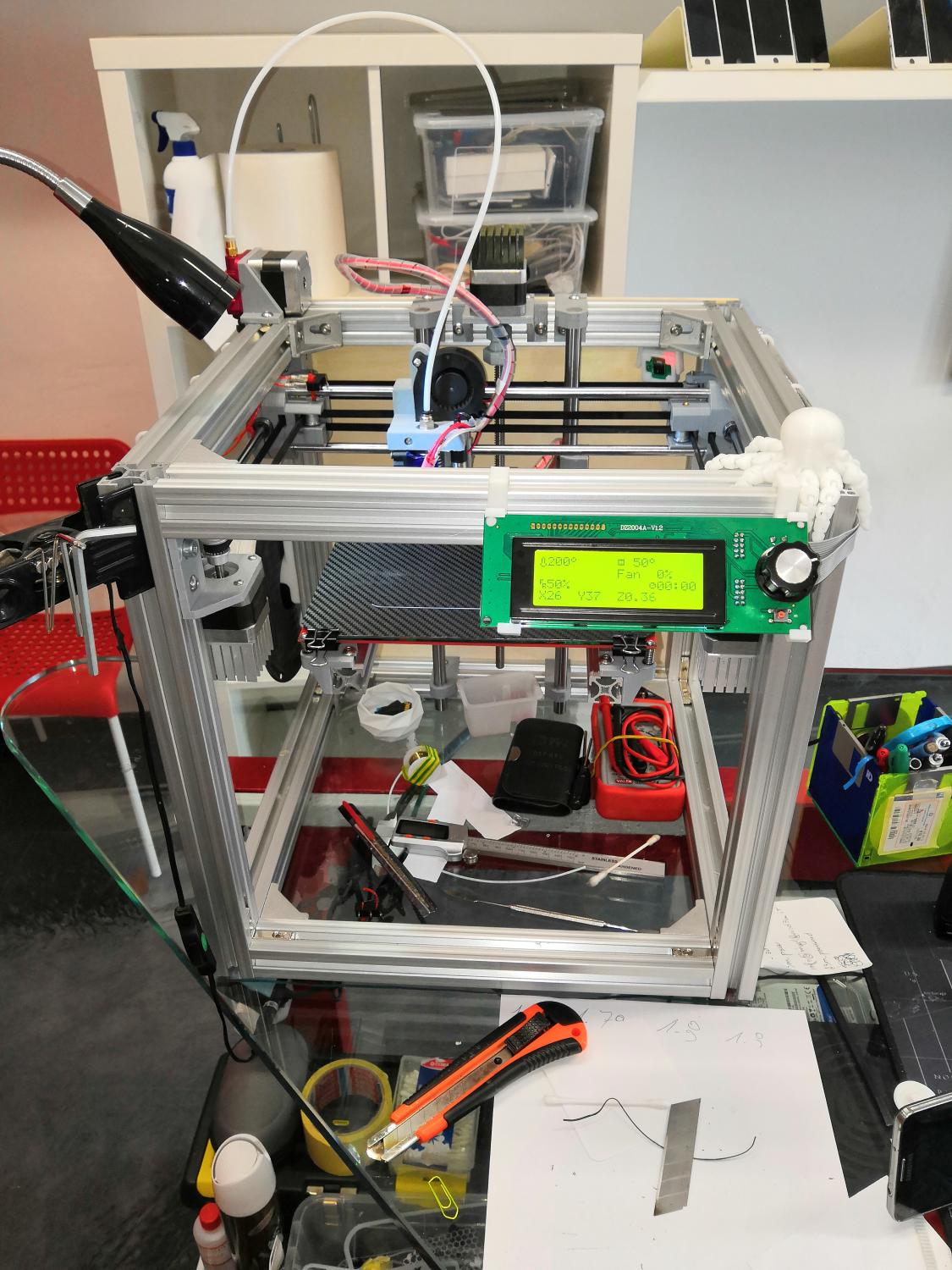

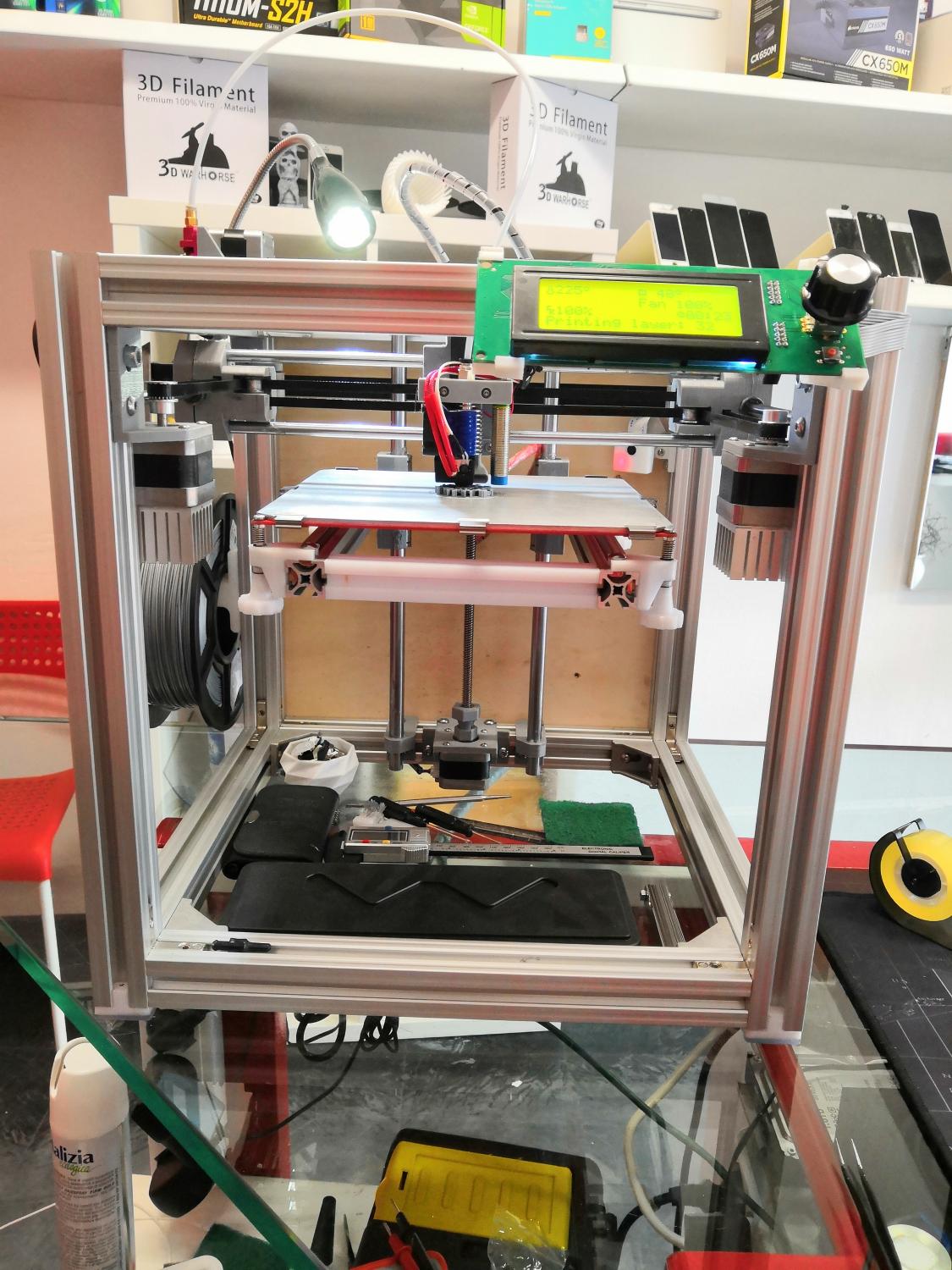

Torno a parlarvi della mia hevo, dopo un po' di esperienza e modifiche è una bomba! Ho recuperato circa 4cm su z invertendo le guide e il frame e spostato e riorganizzato l'elettronica.. Bell'hobby direi 😅- 18 risposte

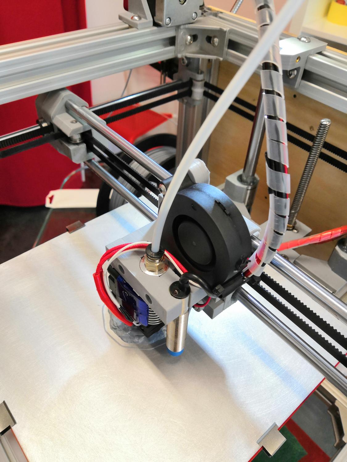

L'unica cosa che non ho recuperato è stato il telaio e le viti (per sfizio).. Ho riutilizzato l'elettronica, motori, cavi, barre da 8, barre trapezie, cuscinetti e le pulegge. Ho dovuto acquistare solo i profili 3030 e 2020, le cinghie dato che erano troppo corte, cuscinetti e le barre da 12 per Z. Poi, sempre per sfizio, ho messo un piano in alluminio al posto di quello in vetro, che sto valutando di sostituire con un foglio di inox per migliorare i rilevamenti del sensore. Sto ancora cerando il modo migliore per staccare i pezzi perchè mi rimane segnato dalla lama -

Io sto stampando su piano in alluminio con pellicola per car wrapping, buona adesione senza lacca o colla e lscia una filigrana particolare 😊 VID_23420106_100036_747.mp4
