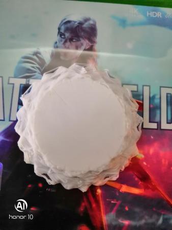

  1. Ciao a tutti, eccomi di ritorno dopo mesi di bestemmie per iimparare a stampare e modellare, e direi che quasi ci siamo. Ora sto per assemblare una Hypercube partendo dalla mia Geeetech, riciclando quasi tutto. Ora sto stampando i componenti in PETG (prima volta con questo materiale) ed ecco iniziare i problemi. Le guide lineari sono perfette con qualche problema sui top layer, ma scorrono ed è solo estetica, stampando altri componenti ecco iniziare gli artefatti come quello della foto allegata. Premetto che stampo a 245° 70°, risolti i problemi di retraction ma mi avanza ancora questo. Aiuto? Grazie 🙂 Sopra stampa in verticale, questo sotto stampato orizzontalmente e i difetti vengono fuori in modo casuale

  3. Io per "risolvere" ho smollato un po' le viti dei dadi in ottone delle barre trapezie, ho segnalato il problema e mi hanno spedito dei pezzi più rifiniti. Il problema è che i fori dei componenti in metallo lasciano troppo poco gioco e non sono perfettamente in linea con le distanze dei motori.. Per l'altro problema dovresti vedere se il senso dell'asse è corretto, puoi farlo con repetier o con il programma consigliato dalla geeetech.. E controllare le dimensioni del piano di stampa nel firmware! Io con queste configurazioni mi trovo bene, ma uso slic3r.. 😊 i3ProB_Slic3r_PrusaEdition_config_0.4nozzle.ini · versione 1 i3ProB_Slic3r_PrusaEdition_config_0.3nozzle.ini · versione 1

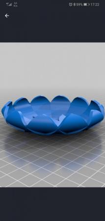

  8. Ciao, non so bene come spiegare il mio problema, ma i lati della figura, se non sono perpendicolari al piano di stampa, escono una porcata: Ho provato a stampare delle "estensioni" per un joystick e non sono venute malissimo, ma provando a stampare un posacenere se nota molto di più. Ho notato che durante l'estrusione il lato tende ad alzarsi e non rimane parallelo al piano. La macchina è una geeetech prusa i3 pro W, ho abbassato i jerk a 10 sugli assi x/y e la velocità a 30mm/s VID_20181210_103846.mp4

  10. Ragazzi, non per fare quello che non si fida, assolutamente, ma mi piace andare con logica : questa è la configurazione standard di marlin per la mia, e già come preimpostati non vedo valori negativi.. Dovrei piuttosto aumentare il max dato che non va fino alla fine del max
  11. X. Min l'ho inteso come minimo del piano di lavoro, la testina torna comunque alla posizione 0 quando faccio auto home, che è fuori dal piatto Infatti Home_dir di ogni asse è negativo.. Si vede poco sopra il codice evidenziato
