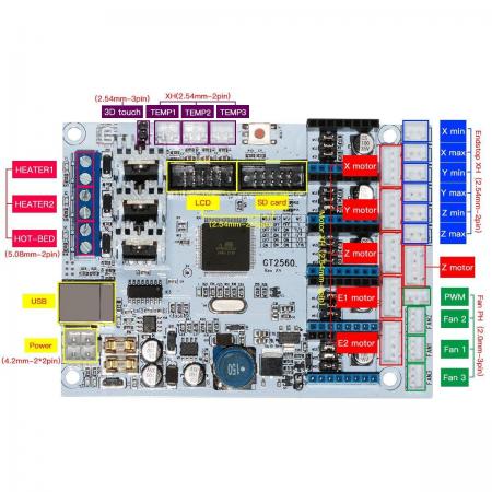

	Ciao, ho acquistato il sensore LJ12A3-4-Z/BX-5V e vorrei montarlo sulla gt2560 a+ predisposta per il bed leveling, ma ho dubbi su come farlo.. Qualcuno mi può aiutare? LJ12A3-4-Z/BX-5V finglaiGeneral Model number LJ12A3-4 series External dimensions M12x60 Installation type Non-shielded Detection distance 4mm Setting distance 0-3.2 mm Supply voltage 6-36Vdc, 5Vdc; 90-250Vac, 36Vac, 380Vac, 50/60Hz Output current DC type: 300mA max; AC Type: 400mA Standard detected object Mild steel (12x12x1mm) Sensing object Magnetic metals (if it is not magnetic metals, the sensing distance would decrease) Response frequency 500Hz Matched mounting bracket M12 mounting bracket Matched mounting connector Only for connector type: 3 wires bend connector, 3 wires straight connector Output indication Red LED Short-circuit protection No Reverse connection protection Yes Insulation resistance 50MΩ min (between charging part and housing) Dielectric strength 1000Vac, 1min (between charging part and housing) IP Rating IP65 Operating temperature -25 to 70 °C (13 to 158 °F) Cable length 1.2m, PVC cable Material Case: Brass-nickel plated; Sensing surface: ABS

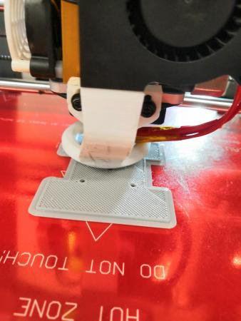

	  Prusa i3 Pro C non estrude beneBI3D ha risposto a Damiano nella discussione Problemi generici o di qualità di stampa Ragazzi vi rimando a questa discussione, dopo la correzione della vref sembra un'altra stampante! Domani carico le foto del pezzo che ho terminato, l'ho controllato prima ed era perfetto! I parametri sono gli stessi, solo il cambio di vref.. Ha risolto anche il problema dei buchi nei perimetri

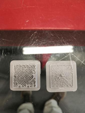

	  Hypercube Evolution da Geeetech i3BI3D ha risposto a BI3D nella discussione Problemi generici o di qualità di stampa Fin i ok, non ricordo il calcolo che avevo fatto.. il primo layer forse un 20% in meno rispetto al diametro dell'ugello, comuqnue dalle ultime discussioni sembriamo avere tutti lo stesso problema o simile
	  Hypercube Evolution da Geeetech i3BI3D ha risposto a BI3D nella discussione Problemi generici o di qualità di stampa Più di 0.24 con un nozzle 0.3 non diventa un problema?
	  Hypercube Evolution da Geeetech i3BI3D ha risposto a BI3D nella discussione Problemi generici o di qualità di stampa Nozzle 0.3 e non uso offset
	  Hypercube Evolution da Geeetech i3BI3D ha risposto a BI3D nella discussione Problemi generici o di qualità di stampa 0.24 il primo e 0.2 i successivi

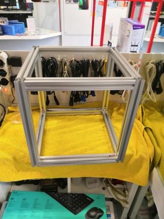

	Hei la, come edicevo nell'altra discussione mi sto costruendo una hypercube evo, con profili 3030 e 2020 di cncshop e mi sono trovato molto bene https://www.thingiverse.com/thing:2254103
	  Hypercube Evolution da Geeetech i3BI3D ha risposto a BI3D nella discussione Problemi generici o di qualità di stampa L'ho preso per la hypercube, mi deve arrivare.. EDIT : @Hinokami @Fabio_Dino Parlando di blocco estrusore mi hai messo la pulce nell'orecchio e l'ho smontato. Ho notato che, probabilmente, avevo stretto troppo le viti che bloccano estrusore dissipatore e ventola all'asse x. Ho provato a mettere due dadi tra dissipatore ed estrusore ed ora sembra andare una meraviglia, mi sa che bloccava il meccanismo di trascinamento 😅 Mai uscito un infill così! Terminata e ha stampato alla perfezione 😍

	  Hypercube Evolution da Geeetech i3BI3D ha risposto a BI3D nella discussione Problemi generici o di qualità di stampa Per rispondere a tutti: Lele: Avevo problemi di lettura con il sensore legato al termistore 0 che mi sagnava circa 10/15 gradi in più. Alla fine ho risolto cosi: Arduino e fw, nella sezione pins_gt2560_rev_a.h ho invertito i valori di temp 0 pin e temp 1, e heater 0 pin e heater 1 pin. Così ho invertito le porte degli estrusori e dei sensori.. Se a qualcuno dovesse servire 😊 ovviamente vale per la gt2560 a+, non ho avuto modo di provarne altre Sto rifacendo la temptest e qui risolverò un problema. La velocità ho massima 35mm/s, 60 nei movimenti e nei bridge Ho impostato auto con minimo 30% massimo 60% EDIT: Ecco dopo aver svitato le 4 bastarde
