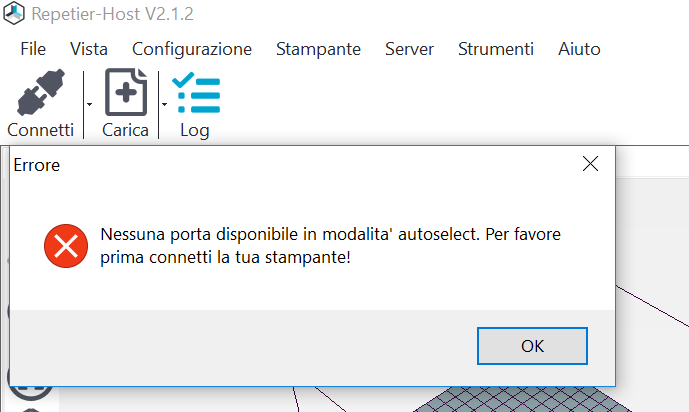

    Infatti è come dici tu, e un programmino che parla con arduino l'ho fatto, quello che non conosco è il protocollo di comunicazione. Alcuni in rete sostengono che devi inviare un 'ok' e attendere un 'ok' di risposta, altri dicono di no. In sostanza mi servirebbe sapere cosa repetier invia per la convalida della connessione e la modalità autoselect.

    Grazie comunque Alep, magari mi sbaglio, ma coolterm non sembra offrire un controllo sulla stampa maggiore di repetier. Per fare un esempio facilmente comprensibile (ma che è un semplice esempio terra terra), con repetier e simili, non si ha la possibilità di impostare la temperatura ugello layer per layer in funzione di fattori esterni (sensori). Quindi non si ha la possibilità di implementare nessuna forma di intelligenza artificiale, ci potrebbero essere condizioni per cui prima della stampa di ogni singolo layer, si ha l'esigenza di impostare xx attuatori in funzione della lettura di yy sensori.

    Ho più o meno lo stesso problema ma nella comunicazione con ramps/arduino <---> Pc, vorrei una comunicazione diretta senza software tipo repetier octoprint etc.. ma mi sà che sono in OT, apro una discussione? (una cosa tipo questo programmino pronterface.py ma non sò come farlo funzionare)
