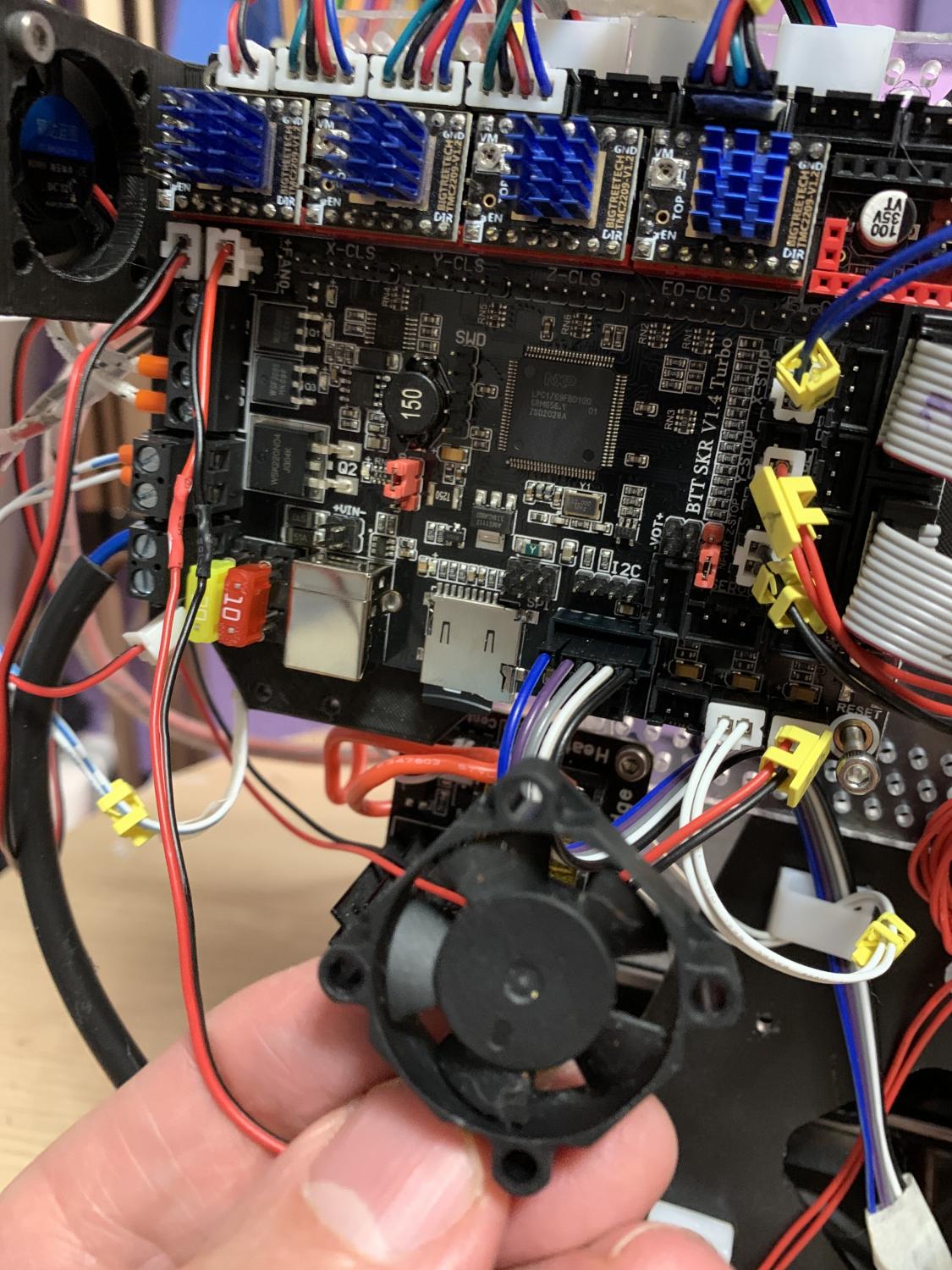

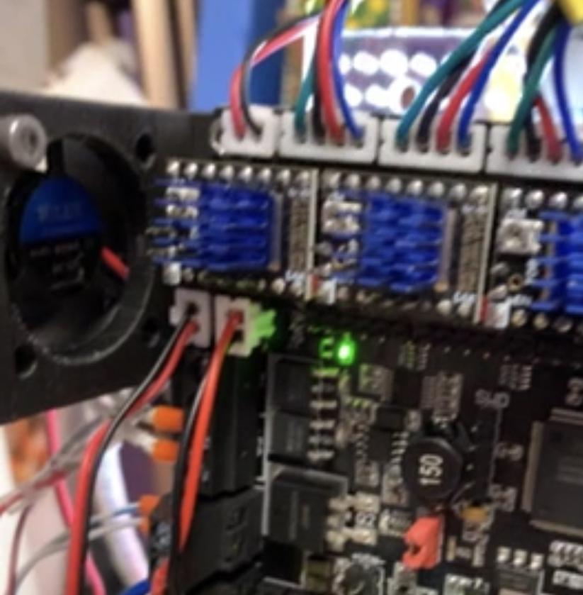

  1. Come dicevo non ho cambiato nulla la schedina sd della precedente scheda l’ho tolta e messa sulla nuova... non ho ancora stampato ma tutti i movimenti e l’home funziona correttamente così come il riscaldamento di bed e nozzle... non avrei idea di dove mettere mano nel firmware per far funzionare la ventola come dovrebbe.. sempre che si possa fare.. Chiedo a chi la sta usando..: il led verde della ventola è sempre acceso o varia in base alla velocità/accensione? non ho mai fatto caso a questo led...
  2. 62437636851__AA03FE6F-BC5E-448F-8F60-5829444F25FD.MOV
  3. Si, e non c’è verso di spegnerla via software... infatti pensavo di mettere un interruttore sulla sua alimentazione per attivarla quando serve o almeno dopo i primi layer... Attualmente stampo poco quindi non ho problemi.. in futuro vedrò di cambiare la scheda con una migliore o addirittura cambiare stampante anche se devo dire che la mia Steel funziona benino..😁😁
  4. Certo, ho controllato più volte.. appena accesa ho sperato di aver sbagliato connettore ma purtroppo è collegata a quello giusto...😟
  5. Aggiornamento: ho acquistato una nuova scheda, già arrivata e sorpresa...😂😂 adesso la ventola del Pla non si ferma mai.... metteró un interruttore per attivarla al bisogno... mi sento un po’ sfigato..😉
  6. Ottimo, credo ne prenderò una nuova.. peccato perché non è tanto che c’è l’ho.. cmque grazie 👍
  7. Ciao a tutti, come da titolo improvvisamente la ventola del raffreddamento Pla non va più.... ho smontato la scheda e ho provato a saldare i piedini ( ho scaldato la saldatura fino a farla sciogliere) ma non c’è verso.. A fianco del connettore c’è un led, presumo sia quello che indica l’accensione della ventola, che si accende un decimo di secondo poi si spegne quasi completamente e poi definitivamente.. se tocco uno dei piedini del connettore a volte si illumina a volte no e sempre per qualche istante... Qualcuno ha idea di come fare per ripararla prima che ne ordini un’altra? grazie per l’eventuale aiuto...

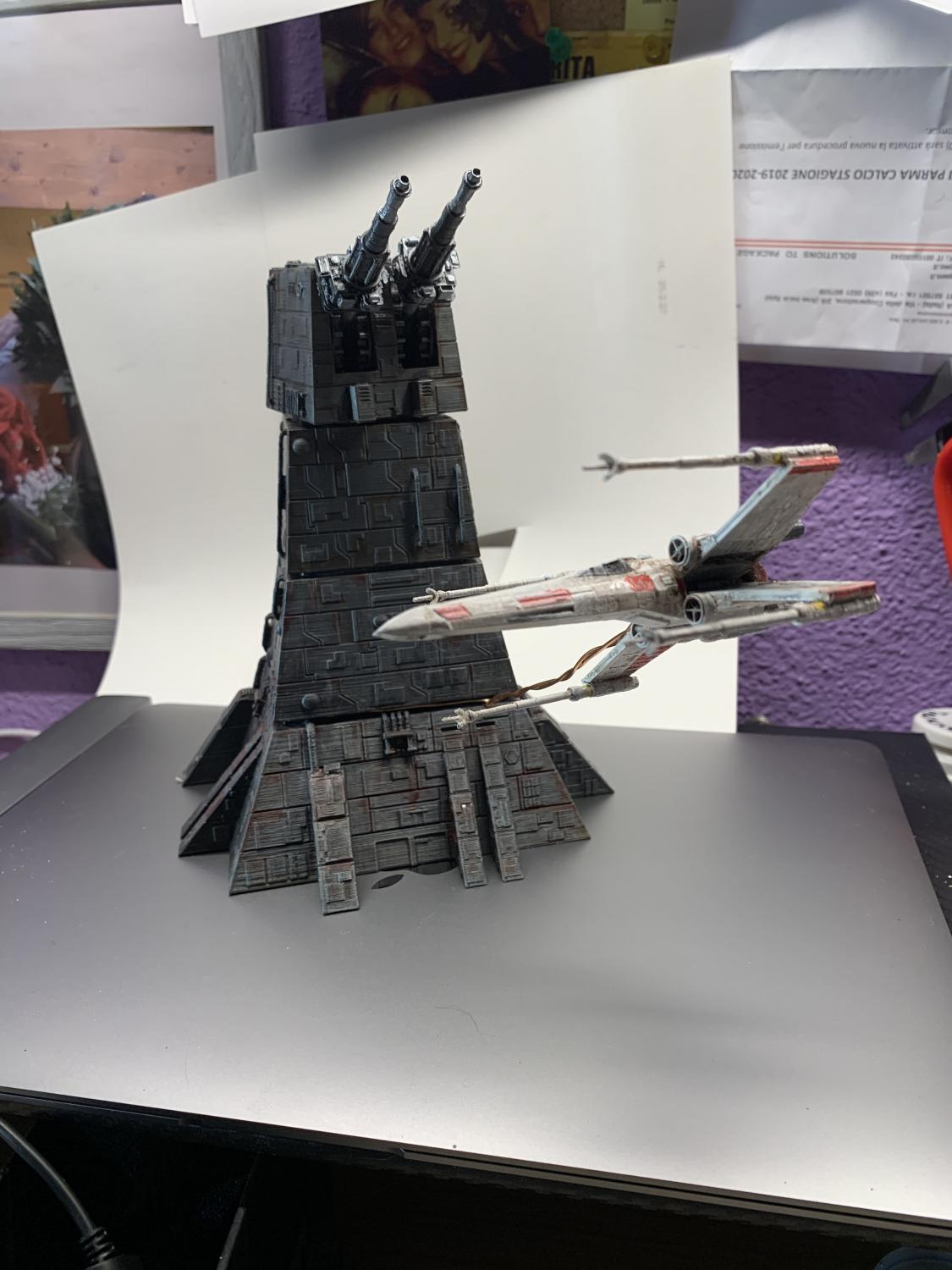

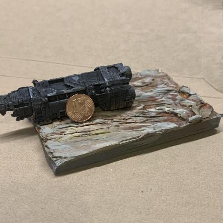

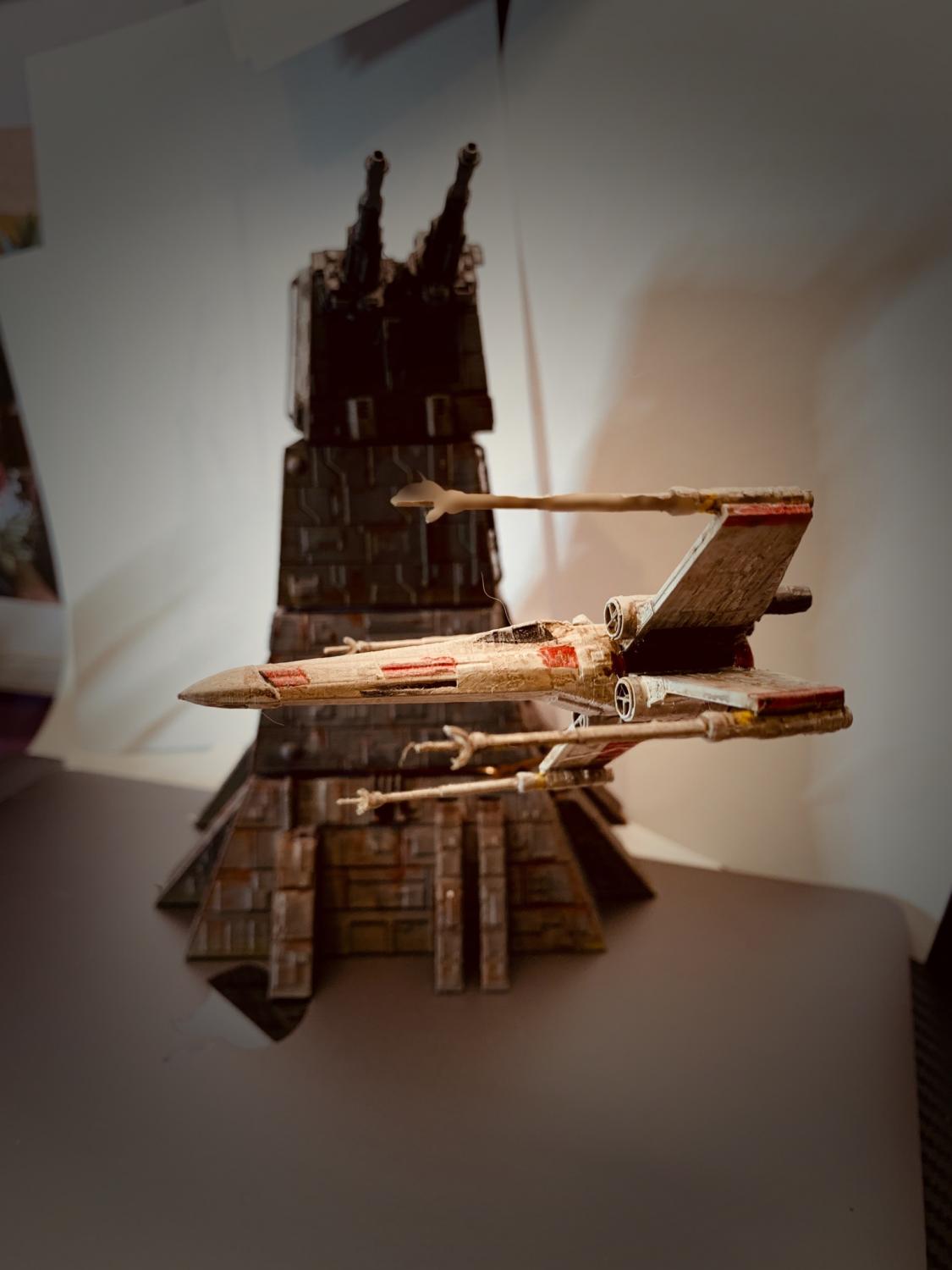

  9. Ho acquistato da questo genio la torretta laser Death Star Turbo .. https://www.etsy.com/uk/shop/BigBangCollectables?fbclid=IwAR0ozHkwiHQ6dUpiwxVlywAaZXH8IYwb-O07qnLt0VR9IT3CFH6yYYnrP9A ecco il risultato, stampata ridotta del 50%.... ...
  10. 😂😂😂 te ne sei accorto!!, sono terminali di cavetti elettrici... non erano venuti bene in fase di stampa quindi li ho sostituiti con questi puntalini.....👏🏻👏🏻👏🏻😁

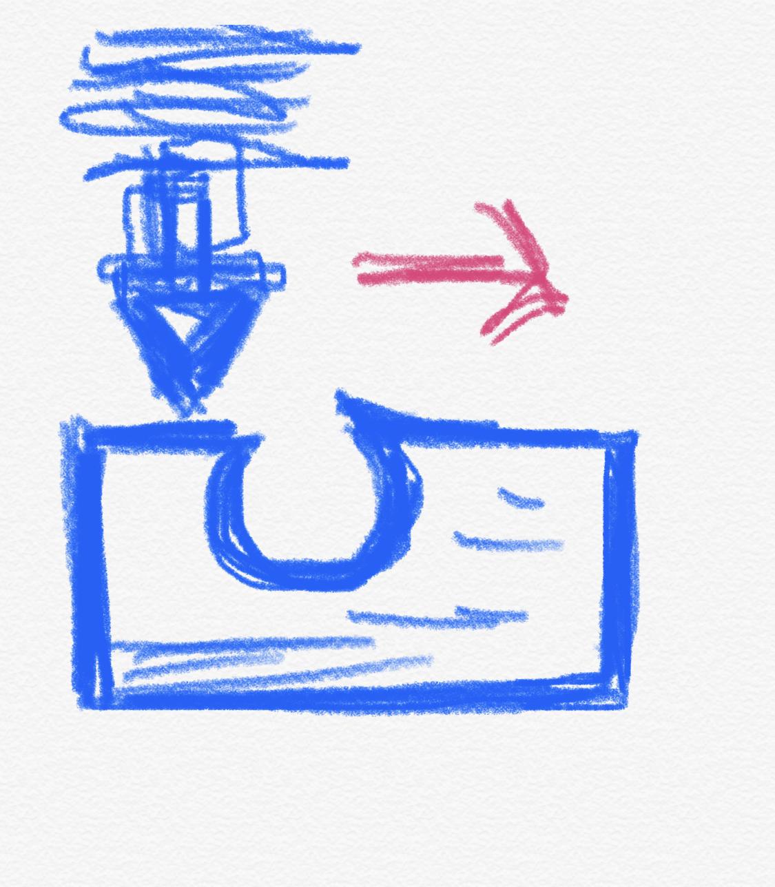

  18. Hai ragione..😱😱 il problema è che la parte a sbalzo si solleva... come dal disegnino..non molto chiaro come supponevo.. 😟
  19. Ho un problema che si ripresenta tutte le volte che in una stampa ci sono piccole parti a sbalzo.. tenendo presente che stampo pla, che uso la ventola al 100%,Che uso lo z-hope che gli slicer che uso, Cura PrusaSlicer Ideamaker, non danno questi sbalzi problematici, nel senso che non vengono segnalati come critici, e che uso i supporti Vi chiedo se ci sono trucchetti o impostazioni particolari da settare per evitare che le stampe vadano a monte a causa del cozzare del nozzle contro questi rialzamenti... tra l’altro succede che nella stampa di fori verticali questo sollevamento non avviene In maniera uguale da ambo i lati del foro ma più da un lato ... vi metto un disegnino quasi inguardabile 😂😂 visto che l’ho fatto sul tel.. ma spero chiaro
