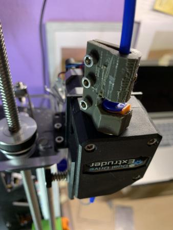

andyrok ha risposto a andyrok nella discussione La mia stampante 3D e il mio laboratorio
Io non ho problemi di trascinamento, la retrazione, a causa del tubo lungo, e di 6 mm mentre la velocità di stampa la modifico a secondzz as del pezzo da stampare ma cmq mai sopra i 40/45 Mm/s.. il morsetto serve per evitare che il tubo si muova in fase di ritrazione....aumentando i problemi di ritrazione e successivamente rendendo difficoltosa l’estrazione dello stesso dal connettore pneumatico... e funziona bene per adesso..😉 -
Ex Geeetech i3 B .. ora P 3Steel mod vari

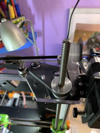

andyrok ha pubblicato una discussione in La mia stampante 3D e il mio laboratorio
Da un po’ ho cambiato il telaio alla mia Geeetech, ora è P3Steel.. E non smetto di fare modifiche.. in questi giorni ho modificato l’asse Z, con la scheda MKS Robin ho potuto mettere il doppio motore.. usando lo slot del secondo estrusore.. ma non mi piaceva perché il motore di dx appena lo toccavi scendeva quindi si doveva rifare la regolazione del piano... adesso ho preso due barre T8 più lunghe e ho collegato i due alberi con una cinghia chiusa.. per evitare di mettere un cuscinetto alla base della barra dx ho preferito solo scollegare il motore.. Spero funzioni bene nel tempo.. Poi, avendo portato da direct a Bowden l’estrusore avevo il problema che il tubo di teflon con il tempo perdeva l’aderenza e si muoveva vanificando la ritrazione impostata e diventando poi difficile da togliere dai connettori.. quindi ho disegnato un morsetto che prende sia il connettore che il tubo di teflon.. e dire che funziona... -

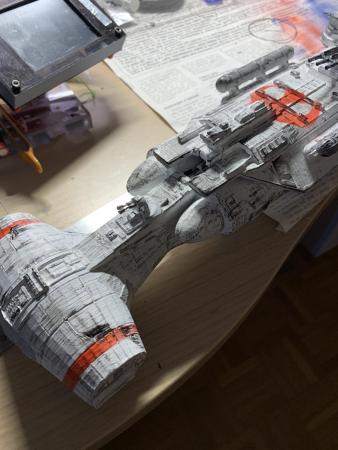

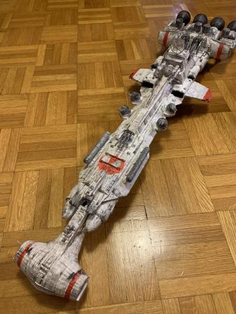

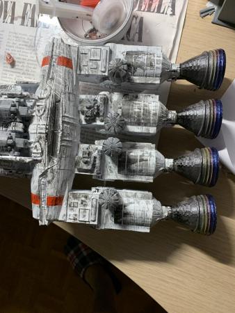

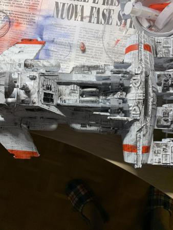

Rebel_Battle_Cruiser
andyrok ha pubblicato una discussione in Le tue stampe - Album fotografico dei migliori modelli 3D
Mi sono rotto un dito del piede🤬, quindi ho pensato di stamparmi una nave di StarWars... ho stampato per circa 30/35h e questo è il risultato..😁😁 nozzle 0.3 pla varie marche layer 0.2/0.23 -
