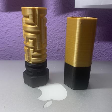

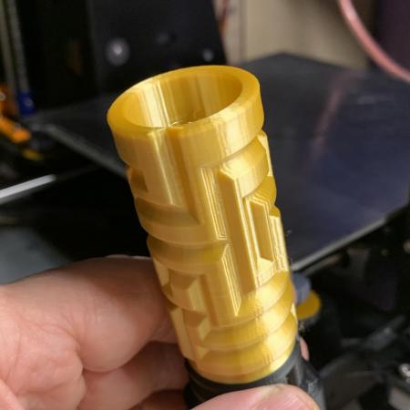

Una piccola scatola che si chiude solo seguendo un percorso scanalato, il percorso è un labirinto.. quando l’ho provata si è chiusa velocemente ma poi, da vero impedito, per riaprirla ho smadonnato per 20 minuti....😂😂 -

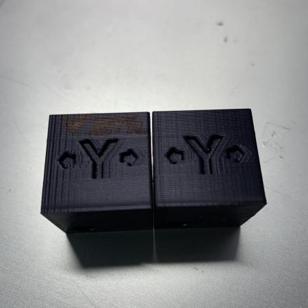

nozzle 0.3 pla 1.65 3 perimetri moltiplicatore d'estrusione 1 non so il valore di flusso, non lo trovo su PrusaSlicer Ho notato che il tempo di stampa indicato da PS non viene rispettato.... nel senso che la stampa è più veloce..es.: tempo PS 2h, tempo di stampa 1h,45..... secondo me PS non gestisce bene le velocità/accelerazioni del firmware della scheda, non so se mi sono spiegato bene... CUBO.stl -

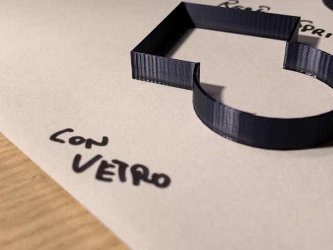

Ho smontato il bed, ricontrollato tutte le viti, ricontrollati gli squadri e rimontato tutto.. ho stampato un paio di cubi, uno con il vetro e uno senza... le misure sono giuste, +- un decimo a sx con vetro a dx senza.. direi che la maggior massa in movimento amplifica il problema.... una luce in fondo al tunnel..😂😂 e comunque devo capire perché con questa scheda, che ha migliorato tanti aspetti ci sia questo difetto che con la scheda precedente non era così... Boh....🤯🤯🤯 -

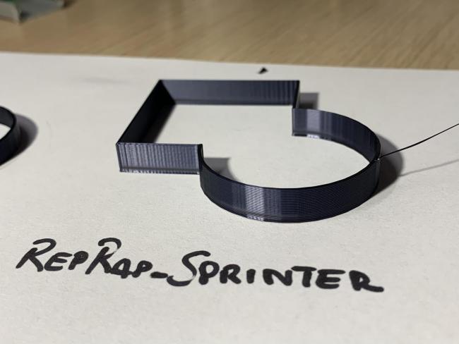

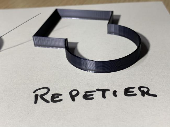

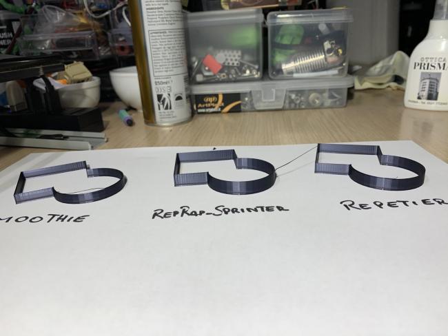

Ho fatto alcune prove.. Ho pensato che il peso del vetro influisse sulle dinamiche del bed, quindi l’ho tolto e ho messo direttamente sul bed d’alluminio un foglio vecchio foglio Ziflex... e ho provato a stampare.. in contemporanea ho settato PrusaSlicer con tre gestioni del formato g-code.. ecco i risultati.. ghost migliorato ma non come credevo... cmq meglio.. e a mio avviso differenze non visibili ai mie occhi della gestione del g-code... -
