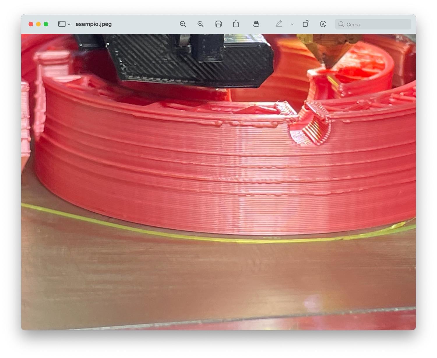

  3. Aggiornamento... Rieccomi, sembra, condizionale d'obbligo, che il problema sia risolto.. Non ho idea di cosa procurava il problema ma ho preso la strada della revisione totale o quasi.. Ho ristampato i supporti dell'asse X, ho cambiato i cuscinetti dell'asse Z, ho cambiato la cinghia delle due viti T8 dell'asse Z, ho cambiato i dadi di sollevamento dell'asse Z con due dadi in materia plastica, forse nylon.. Controllato la Vref di tutti i TMC Ho rifatto tutti i controlli dei passi di X Y Z.... Dopo tutto questo lavorare finalmente si è rimessa a stampare come prima.. Ecco un esempio..Di nuovo grazie a tutti per il supporto!!!

  16. Sono 3/4 giorni che mi sto rompendo la testa per risolvere un problema che si è presentato all'improvviso sull'asse Z.. Random perde perde un passo, alcune volte sullo Z hop a volte sul cambio di layer... Lo fa, come dicevo random, ad altezze variabili..ogni 1,5/2 mm a volte o stampa bene per 4 mm poi salta.. Ho, come da firma, una stampante che funzionava benissimo e problemi del genere non me li ha mai dati.. Nell'ordine ho fatto queste prove: Controllato tutti i cavi di connessione del motore Sostituito il Driver 2209 sostituito il motore Ricompilato Marlin ricontrollato tutti i parametri ... smontato tutto il pacchetto di trasmissione, ho solo un motore sull'asse Z e una cinghia che collega le due viti dell'asse Z sostituito i dadi di sollevamento T8 Quando perde passi fa un rumore secco, a prima vista un problema meccanico ma non trovo nulla che giustifichi questo rumore.... Cosa ne dite? Non mi ricordavo che la firma..non c'è più.. Geetech i3 modificata con telaio P3Steel, SKR 1.4 Turbo, tcm 2209, asse Z un motore collegato con cinghia chiusa al secondo asse.

  20. Ho cominciato a fare piccoli cambiamenti.. adesso ho smontato l'estrusore.. ho smontato gola, nozze e li ho sostituiti anche se sembravano a posto... ho messo in stampa il pezzo, stesso Gcode... e..... righe sparite.....sono stupito... immagino che smontando e rimontando ho tolto l'inghippo che mi creava il problema... Ma non so cosa lo ha provocato ........ Non canto vittoria però.... anzi credo che la mia stampante, puttana com'è, mi faccia un'altro scherzo a breve.....😂

  23. Lo pensavo anch’io ma i due pezzi che ho provato a stampare presentano le righe ad altezze diverse e distanziate tra loro in maniera non costante… Non ho fatto cambiamenti meccanici e la sto usando poco.. non mi era mai successo.. forse ha problemi il motore e/o il BMG…. 😟
  24. Improvvisamente le stampe presentano righe orizzontali, che credo passano da sotto estrusione a sovraestrusione, a cui non so dare una spiegazione… Ho provato a cambiare pla, ho alzato e abbassato temperatura e flow ma non ho ancora capito cosa o perché ci sono.. cosa ne dite?
