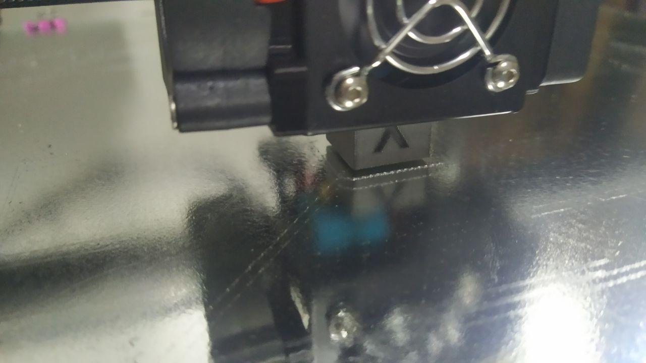

  4. Ciao ragazzi, devo vendere la mia vecchia stampante quindi la sto sistemando... Il problema è con il sensore 3d tocuh, ho trovato una vecchia discussione ma comunque non sono riuscito a risolvere il problema.. ho testato il sensore con i comandi trovati nella vecchia discussione con M280 ecc ecc e il sensore funziona... Quando vado in home con repetier host però il pistoncino non scende... Inoltre il comando G29 ovviamente funziona dopo G28, però G28 su z non abbassandosi il sensore mi spacca il vetro... Questo problema lo avevo risolto ma non ricordo come, andava tutto apposto prima...

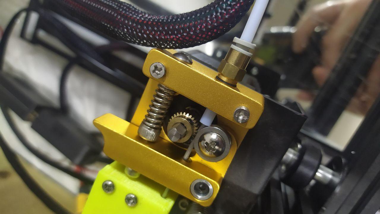

  9. Non l ho messa proprio, infatti credo che devo settare il K per evitare troppi filamenti su pezzi complessi, qualora ne facessi...però ho dovuto inserire un pezzo di ptfe nel gruppo di trascinamento. allego foto

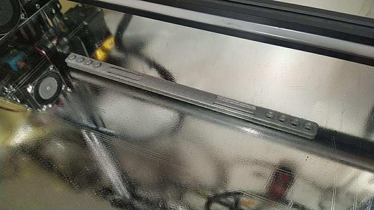

  10. AGGIORNAMENTO: Ragazzi ho stampato il TPU in maniera secondo me molto decente, quindi l'essiccatore ha funzionato. posto qualche foto.
