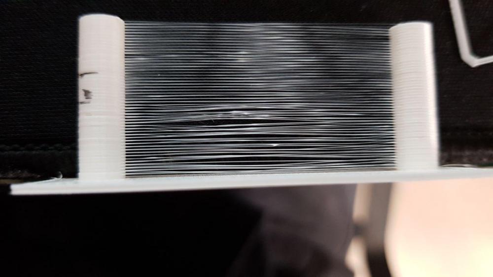

  4. Ho risolto! il problema era per la retraction, stava abilitata la spunta di farla forzatametne ad ogni layer, tolta quella spunta tutto ok.

  8. Sto comprando il nuovo gruppo di trascinamento, ho letto sulla guida di simplify che i buchi possono essere colpa della ruota dentata sporca o difettata oppure del poco attrito. Unendolo all'atro problema della retraction che era data dal poco attrito tra filo e ruota dentata, attualmente stampo con uno spessore per fare aderire tutto al meglio. Una domanda, posso mettere l'hotend tutto di metallo o devo per forza mettere quello con il ptfe? che differenza c'è?

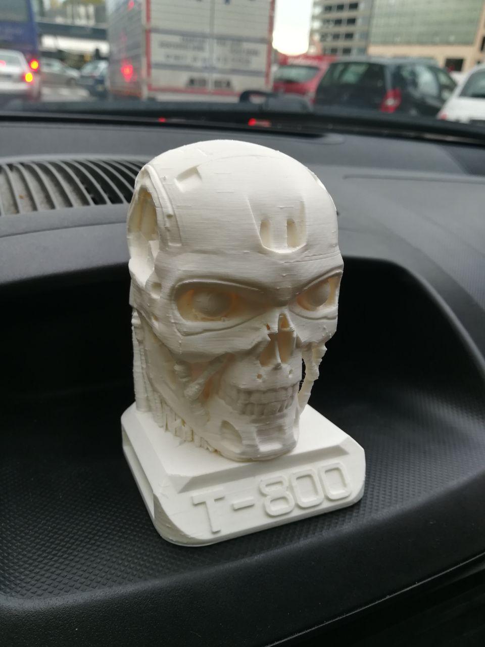

  9. Si questo è venuto abbastanza decente, non si vedono i buchi, non capisco perchè ad un layer lo fa invece.

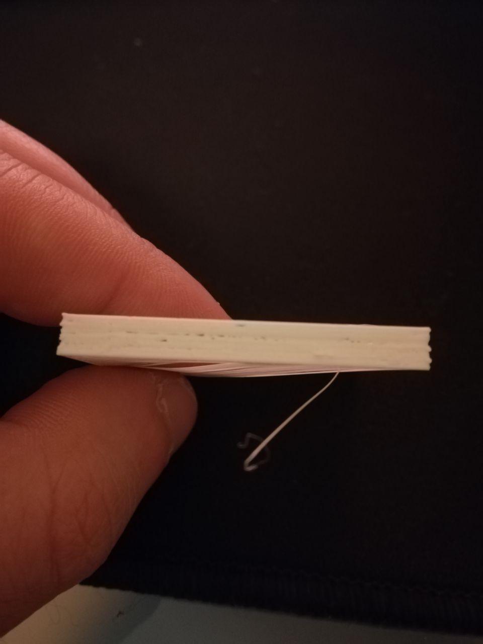

  19. Buongiorno ragazzi, stavo facendo la calibrazione degli e-step di nuovo dopo aver sistemato il problema della retraction. adesso mi sono accorto di questa cosa (la foto è stampato ad 1 layer) su più layer si camuffa diciamo però... come posso risovlere??

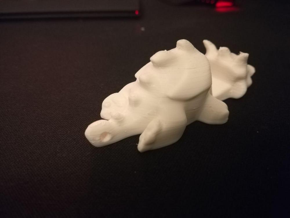

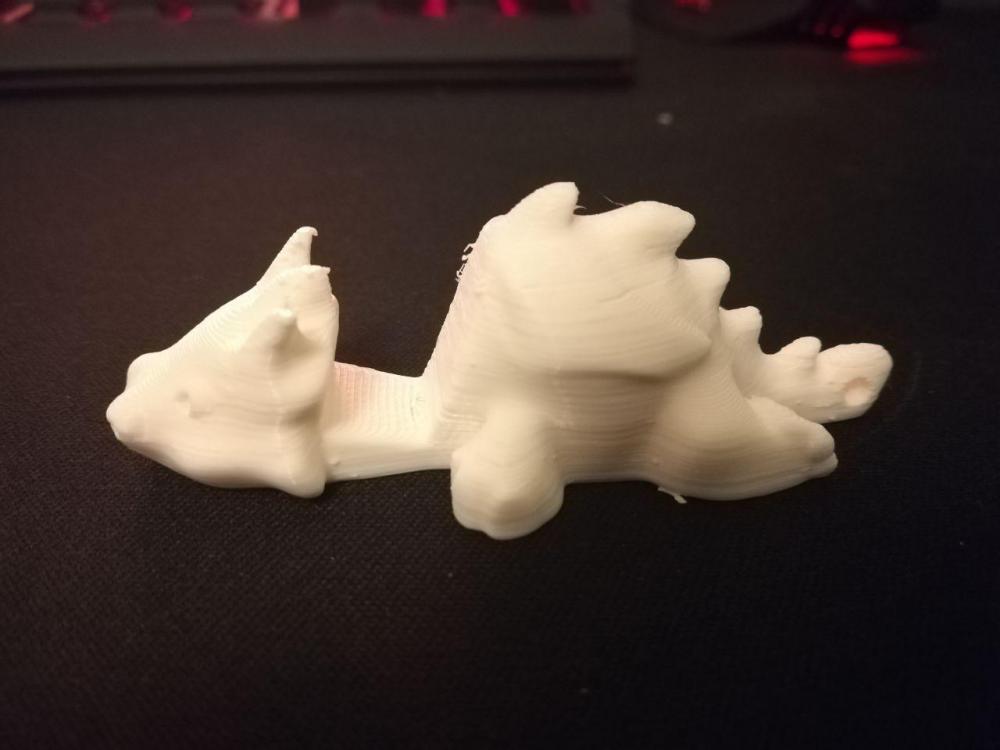

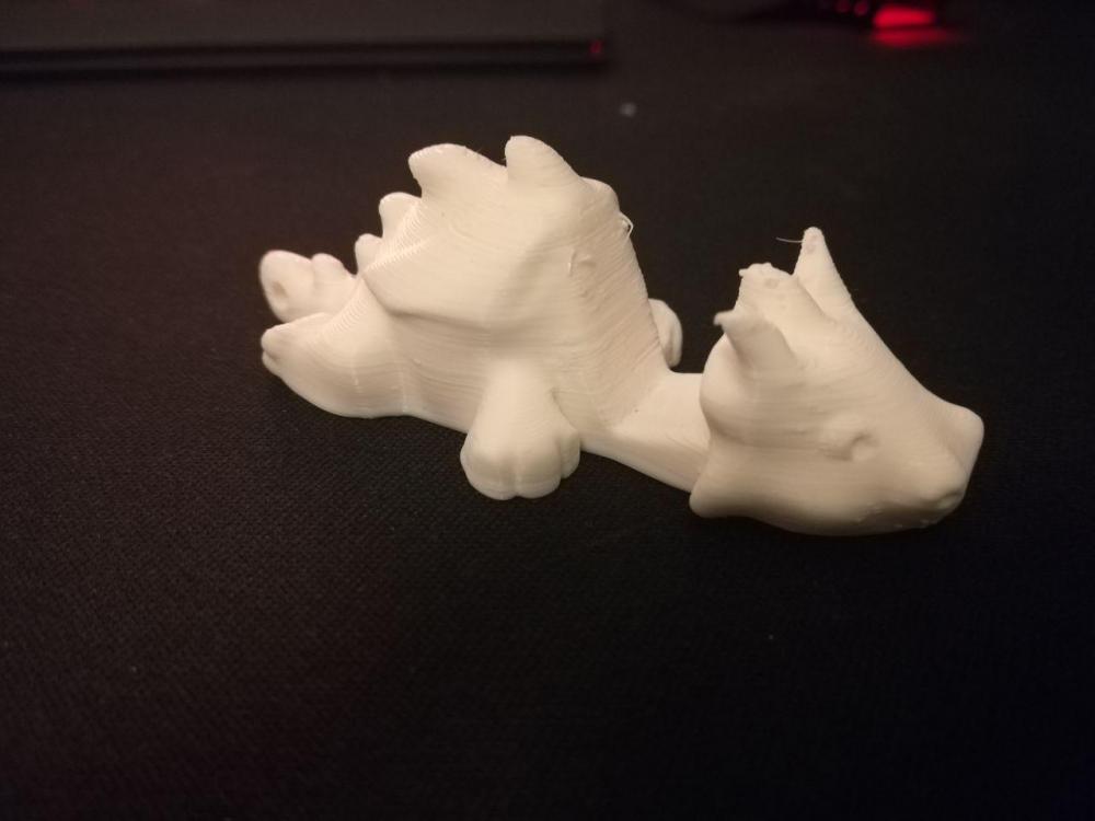

  21. Ciao ragazzi, posto la foto dell'ultima stampa....dove posso agire per migliorare???
