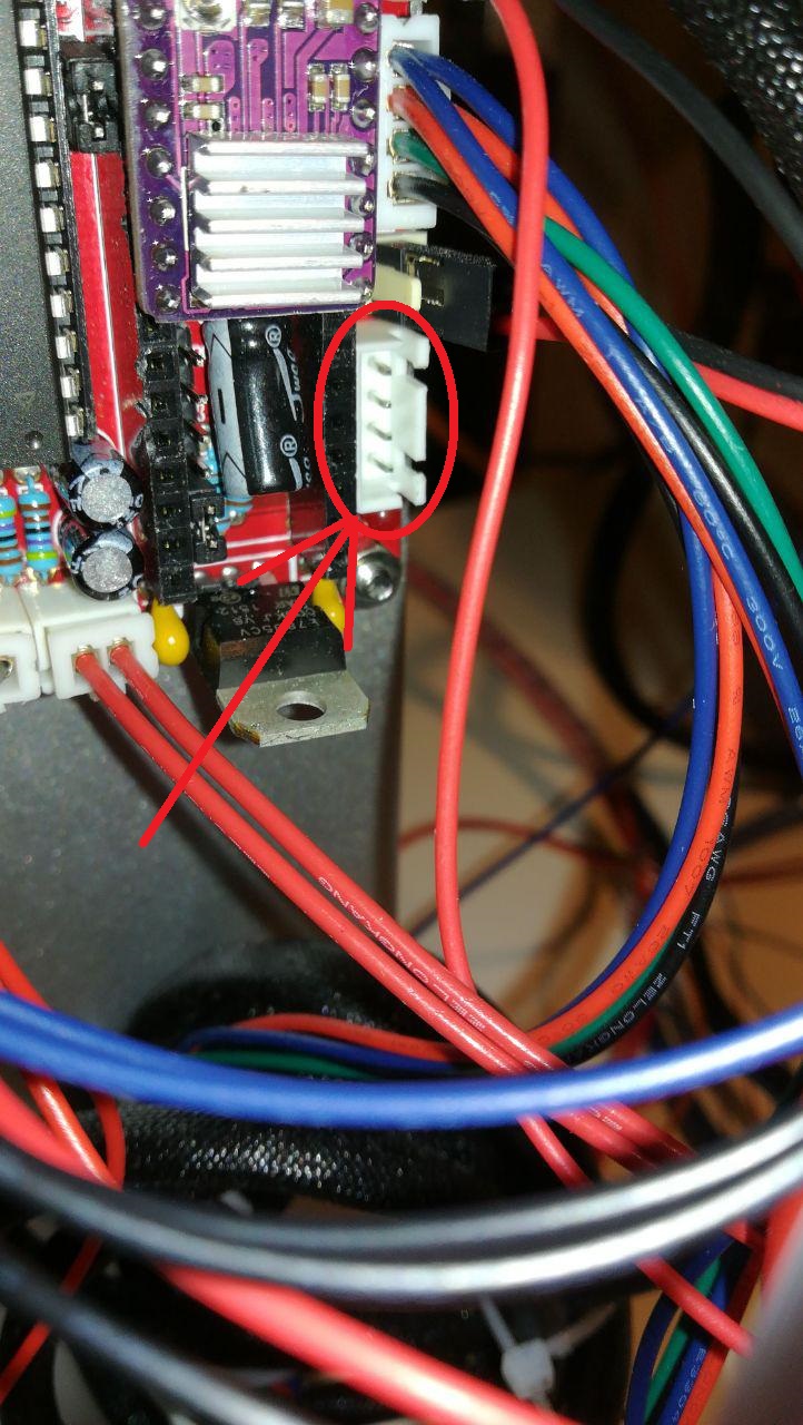

sono 4, nella foto il driver l ho tolto io! -
Buongiorno Ragazzi, ho un geetech prusa i3 aluminium. Man mano che smanetto nascono sempre problemi (la sto maledicendo). Comunque l'ultimo problema nato ieri dopo aver cambiato la cartuccia riscaldante (non scaldava piu), dopo essermi accorto che il gruppo di trascinamento faceva poco attrito, a volte slittava, la levetta rimanva troppo bassa, alzandola a mano trascinava na bellezza(forse un problema di molla). tralasciando tutto questo e che la stampante ce l'ho da appena 3 mesi, tutti i motori attaccati allo slot dell'estrusore non funzionano. Ho provato a cambiare driver a invertire i motori, cavi ecc ecc. Sono arrivato alla conclusione che qualsiasi motore attacco allo slot dell'estrusore non funziona. C'è un modo per risolvere?

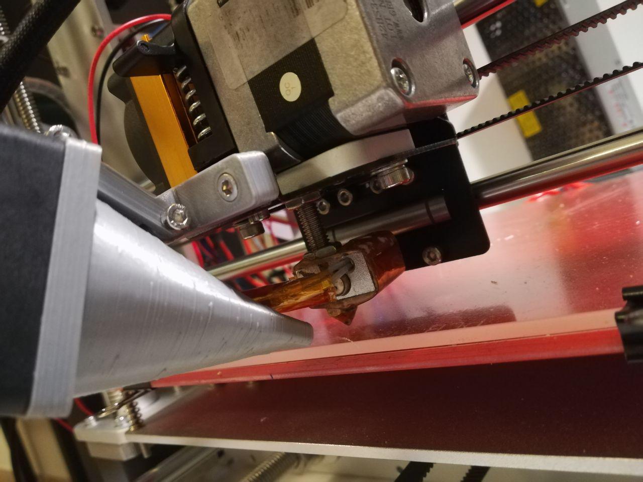

Attualmente per fare combaciare perfettamente la fine della filettatura dell'ugello con il foro passante della barra filettata, l'ugello è separato un paio di mm. Non vorrei fosse troppo staccato e non riscaldi al meglio, forse per questo motivo valori un po piu alti di retraction non fanno estrudere piu. -

Buongiorno Ragazzi, in seguito ai problemi avuto nell'altro post (che diciamo ho risolto in parte) vorrei chiedervi alcune nozioni teoriche sull'estrusore: 1 - la carta attaccata vicino al blocco termico può essere tolta (mi si è tolta smontadola)?se no dove posso comprarla? che materiale è? 2 - la superficie superiore dell'ugello deve aderire perfattamente al blocco termico? se non combacia perfettamente può creare problemi (non vorrei sia quello il problema della mancata estrusione avuta nell'altra discussione)? grazie per l'aiuto -

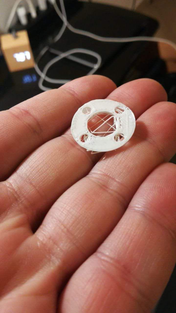

Bananafell3r ha risposto a Bananafell3r nella discussione Problemi generici o di qualità di stampa

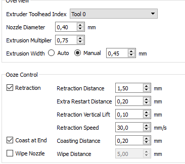

HO RISOLTO! RESOCONTO: dovrebbe essere la retraction,non abilitandola o abbassandola da 1.5 a 0,75 il problema non si è presentato, però mi si sono formati un po i filamenti. Quindi suppongo che: quel pezzo in particolare (dato che molto spesso li stampavo a coppia) si tirava cosi tanto il filo da farlo uscire dall'hotend. Ora ovviamente sto cercando di capire a che valore tenerla impostata. -

si si quella guida ce l ho anche io. Comunque proprio adesso stavo rimettendo il dirver vecchio e mi sono accorto di due cose: 1 - il driver dell'estrusore si infiamma appena accendo la stampante 2 - non riesco ad aumentare le tensioni a nessun driver, e quelli che stanno risultano tutti a 0.01 (e li avevo settati esattamente) giro la vitarella ma la tensione rimane sempre la stessa credo ci sia un problema. -

Quindi cosa potrei fare? Teoricamente, una retration di 1.5mm, non vorrebbe dire che si riprende il filo di 1,5mm? dal video che ho postato a me non sembrano 1,5 mm, ma mi sembra molto di più. Potrebbe essere quello il problema? che magari con i nuovi driver si sono sballati un po questi valori? Inoltre potrebbe essere che una retraction accentuata possa far ritrarre cosi tanto il filo da farlo uscire dall'hot end? perchè quando si blocca, se lo forzo con le mani poi continua ad estrudere. altrimenti quale potrebbe essere il problema? dovrei cambiare estrusore? ricapitolando le uniche modifiche che ho fatto da quando stampava bene sono state: cambio driver da A4988 a DRV8825 cambio ugello da 0.3 a 0.4 Tutti i parametri poi sono rimasti gli stessi, dovrei provare a mettere il driver vecchio solo sull'estrusore e vedere cosa succede. -

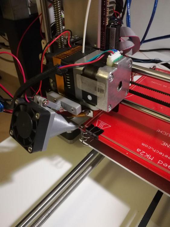

Ho appena montato bene il dissipatore (la vite a a croce che mi dicevi non stava montato molto stretta) Ho stampato un pezzo singolo con al retraction disabilitata e me l'ha stampato tutto (con il dissipatore al contrario ancora) ho sistemato il dissipatore e ho messo a stampare i due pezzi insieme e gia dal secondo layer non estrudeva. allego il video e i valori di retraction (potrebbe essere quella???) video_2018-03-13_22-30-09.mp4 -

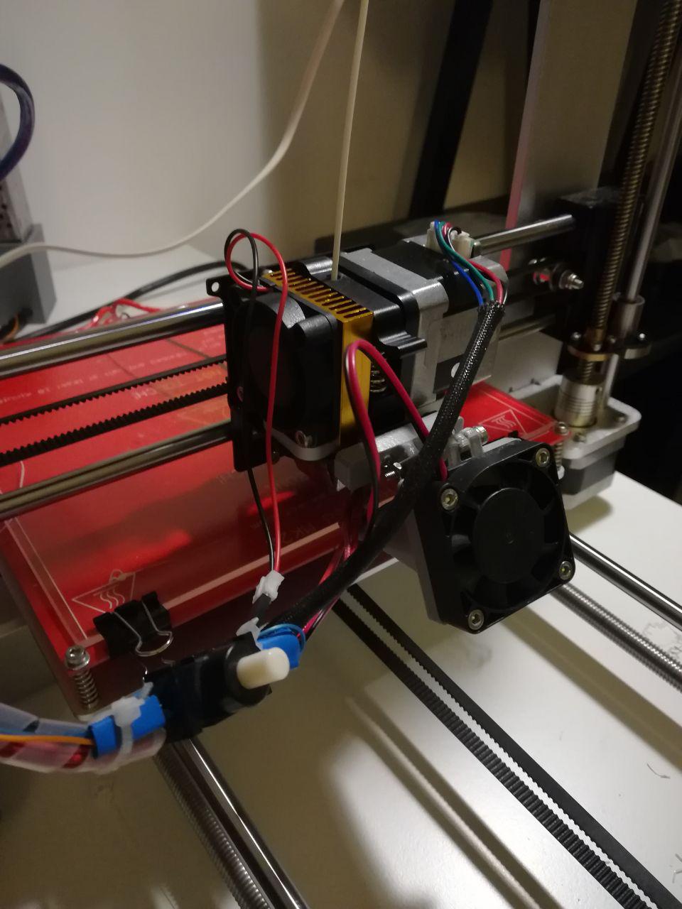

Ho provato a fare come nel video ma non ho risolto nulla, solo male sangue a sistemare tutto, ho provato a ristampare e si è bloccato di nuovo...poi ho fatto forza con le mani a farlo estrudere.. è come se si creasse un impedimento dopo tot layer. di seguito le foto dell'estrusore. -
Ho provato a ventola spenta e a ventola accesa (credevo fosse un problema di ventola), sull'estrusore la ventola non c'era, ho dovuto stampare il supporto il mese scorso. -

Bananafell3r ha pubblicato una discussione in Problemi generici o di qualità di stampa

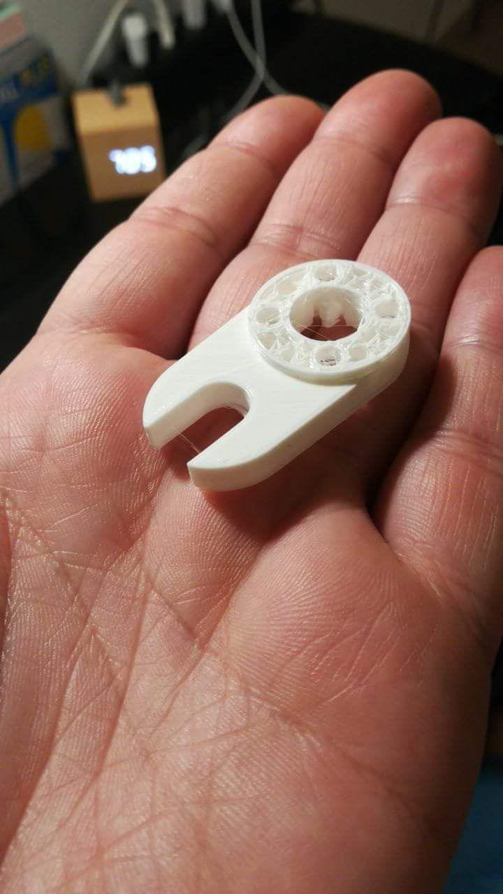

Buongiorno ragazzi, ho una geeetech aluminium, dopo varie peripezie e prove finalmente sono riuscito a stampare il cubo xyz in maniera decente, dopo vari cambi di paramentri, pla ecc ecc. attualmente uso come slicer semplify3d e filo fabbrix (lo estrudo a 215 gradi) e ho messo i driver DRV8825 sulla sanginololu. Da un paio di giorni la stampante ad un certo punto smette di estrudere (la stampa però continua). Come vedete dalle foto in allegato il pezzo stava venendo anche discretamente ma ad un certo punto smette di tirarsi il materiale (ieri misi una tacca per vedere se se lo stava tirando). Ho stampanto altri 5-6 di questi oggetti, con gli altri (che erano piu bassi) la stampante non ha piu estruso. ho pensato fosse la retraction (l'ho diminuita) ed il risultato è quello in foto (doveva essere un pezzo unico ma ha smesso di estrudere e poi ha ripreso). Potrebbero essere i nuovi driver?? i però ho stampato il cubetto xyz ed è venuto bene. aiutatemi pls -
