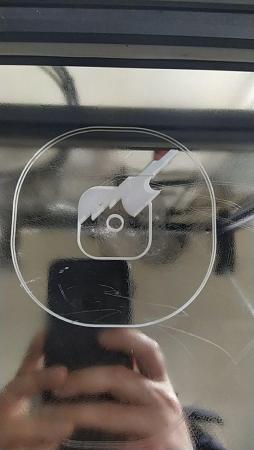

  4. Ho risolto la perdita di passi, almeno per ora, 1 ora di stampa senza perdite e sul display compare scritto il nome del file, come dovrebbe essere... Ho disabilitato gli endstops a start gcode e riattivati ad end gcode...però non capisco come mai questa cosa... Invece il display rimane che ad un certo punto si iniziano a vedere le linee...da cosa puo dipendere?

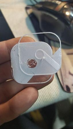

  5. Allora ragazzi ho capito forse il problema, ho visto tutta la stampa e mi sono accorto che appena ha perso il passo sul display é uscito ENDSTOPS X Y...quindi si aggiunto Y....un caso?? Credo che la soluzione sia questa... Ho trovato questo in rete...fatemi sapere cosa ne pensate, questo ha il mio stesso problema, domani vi farò sapere... Sent from my Redmi Note 7 using Tapatalk

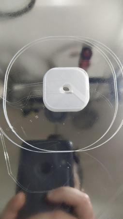

  10. Provato ad avviare un altra stampa, ora è successa una cosa ancora piu strana, ha perso passi allo stesso punto prima (stesso gcode)...e mi sono accorto che il display alternativamente diventa come in foto... spegnendo e riaccendendo tutto torna come prima....durante la stampa è partito normale poi è diventato cosi qualche layer di prima di perdere passi.... le cose saranno collegate?

  14. Mmm...adesso che mi ci fai pensare, il MOSFET ce l' ho buttato dentro il case senza nulla....potrebbe essere? Sent from my Redmi Note 7 using Tapatalk

  19. L unica cosa che noto, e che mi fa davvero molto strano e che...mi spiego, sono 2 anni che ormai smanetto con le stampanti 3d e non ho mai vista perdere di passi in questo modo, cioè, generalmente quando ho avuto esperienze di perdite di passi era per una scatto, un impedimento, ma comunque sentivo un qualcosa di strano, un rumore qualcosa.... invece è come se diciamo la perdita di passi fosse nel gcode, però ovviamente questa cosa non ha senso altrimenti perderebbe passi sempre allo stesso punto...questa è la cosa che mi fa davvero strano...
