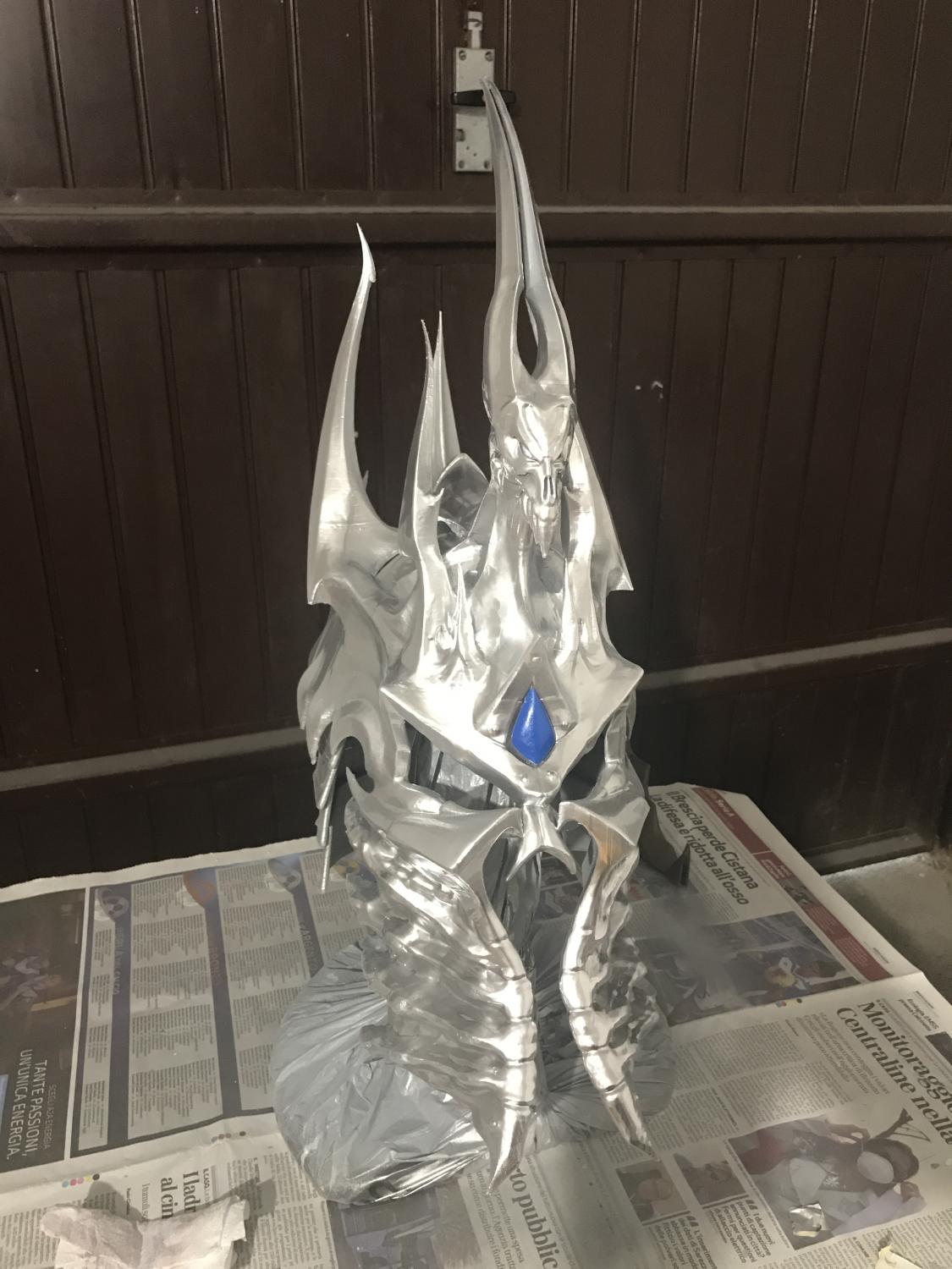

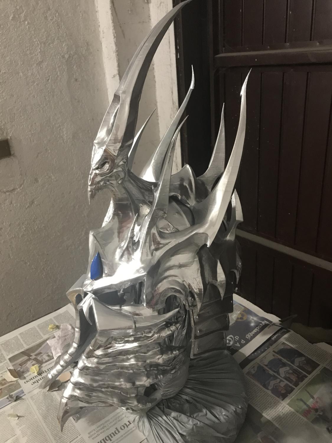

  4. ok alla fine almeno la gemma è finita! blu segnale + trasparente perlato + trasparente lucido. domani se tutto va bene passo il cromato

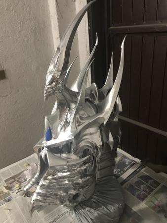

  5. non pretendo di farlo proprio effetto vetro ma qualche sfumatura per dargli un minimo di realismo. Credo che per ora gli darò il cromato lasciando incartato quel pezzo. l'unica preoccupazione è che devo andarci con i piedi di piombo perche l'avevo fatto poco dopo aver preso la stampante ed aveo problemi di riempimento quindi quegli spuntoni sono resistente quanto un grissino XD

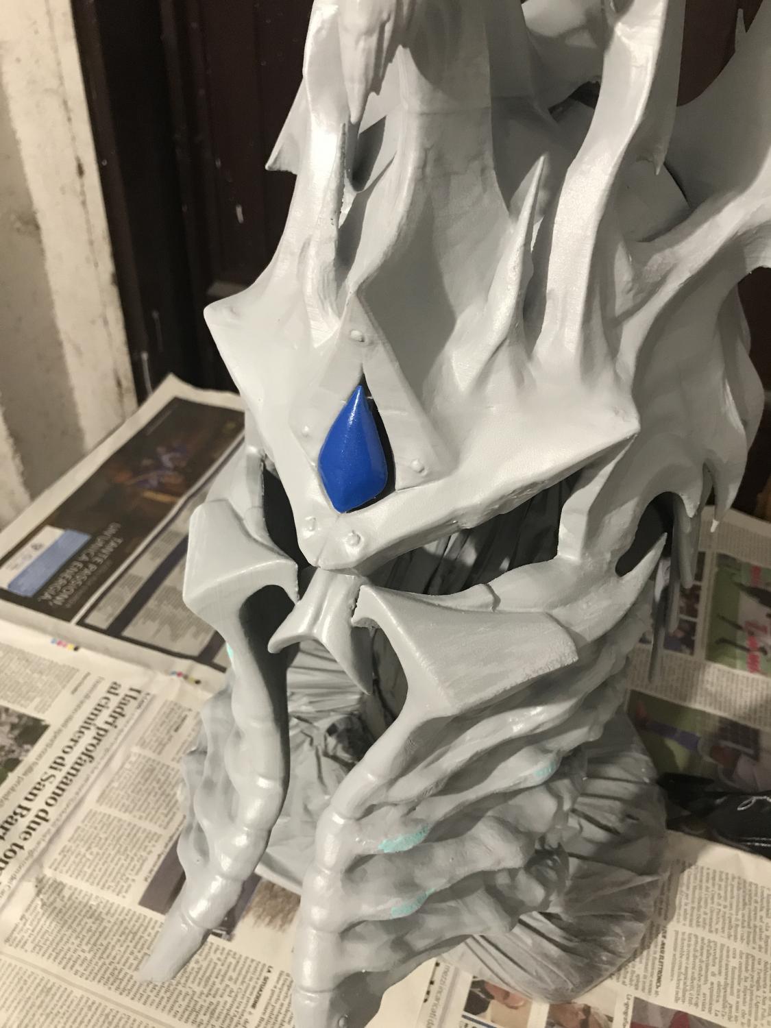

  6. Grazie mille! ho passato prima lo stucco spray per carteggiare+ stucco bicomponente da carrozzeria poi ci ho messo il fondo e il nero opaco. "fortuna" che la stampante aveva problemi quindi ho qualche pezzo di scarto per fare test ora guardo qualche video e vedo cosa riesco a fare XD gia che ci sono posso chiederti se mi sai consigliare come colorare un pezzo in modo che abbia un effetto vetro tipo zaffiro? mi rendo conto che sia impossibile avere un effetto vetro ma anche solo qualcosa di simile per un piccolo pezzo, allego foto (questo è un progetto che mi sto trascinando da molti mesi) per questo ho usato l'isolante per auto sfuttando mio padre ex carrozziere XD, sono andato ieri a prendere la bomboletta effetto cromo (20€ per quelle professionali del colorificio =_=) ma prima di verniciare tutto credo sia il caso di pensare alla gemma azzurra al centro ti allego foto del fondo che ho usato e le foto dell'elmo prima e dopo l'aplicazione.

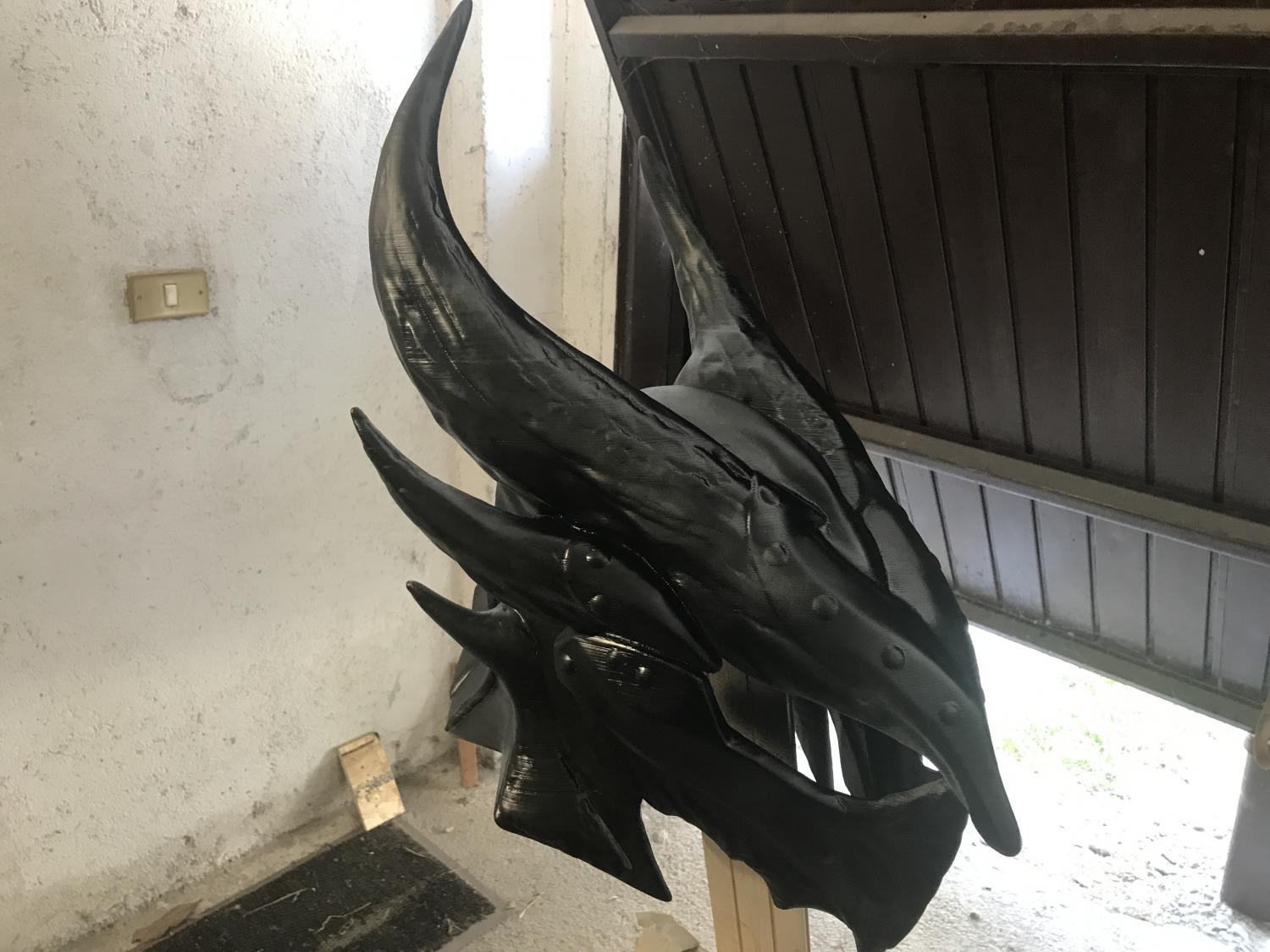

    pitturare e decorare i pezzi
    non ho trovato una categoria adatta e quindi scrivo qui, ho appena stampato un'elmo e dopo averlo pitturato a spray col nero opaco ora dovrei fare una sfumatura più o meno marcata in grigio. qualcuno sa consigliarmi qualche metodo? un'amica mi ha consigliato di usare pennello e porporina e poi usare il trasparente, ma al momento non l'ho ancora trovata. avete qualche consiglio? lascio foto nel caso non mi fossi spiegato bene.

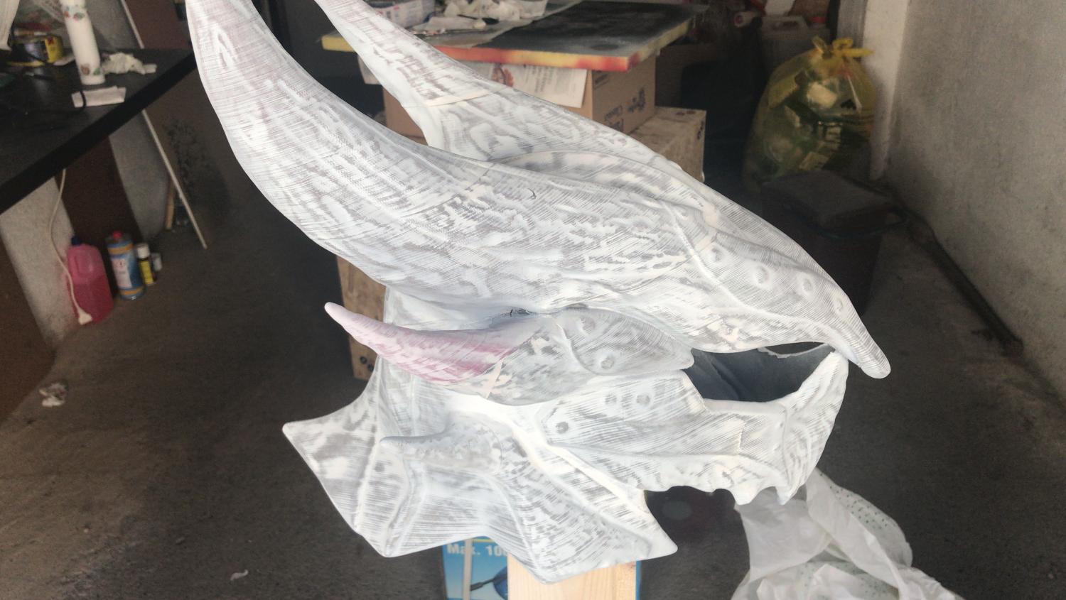

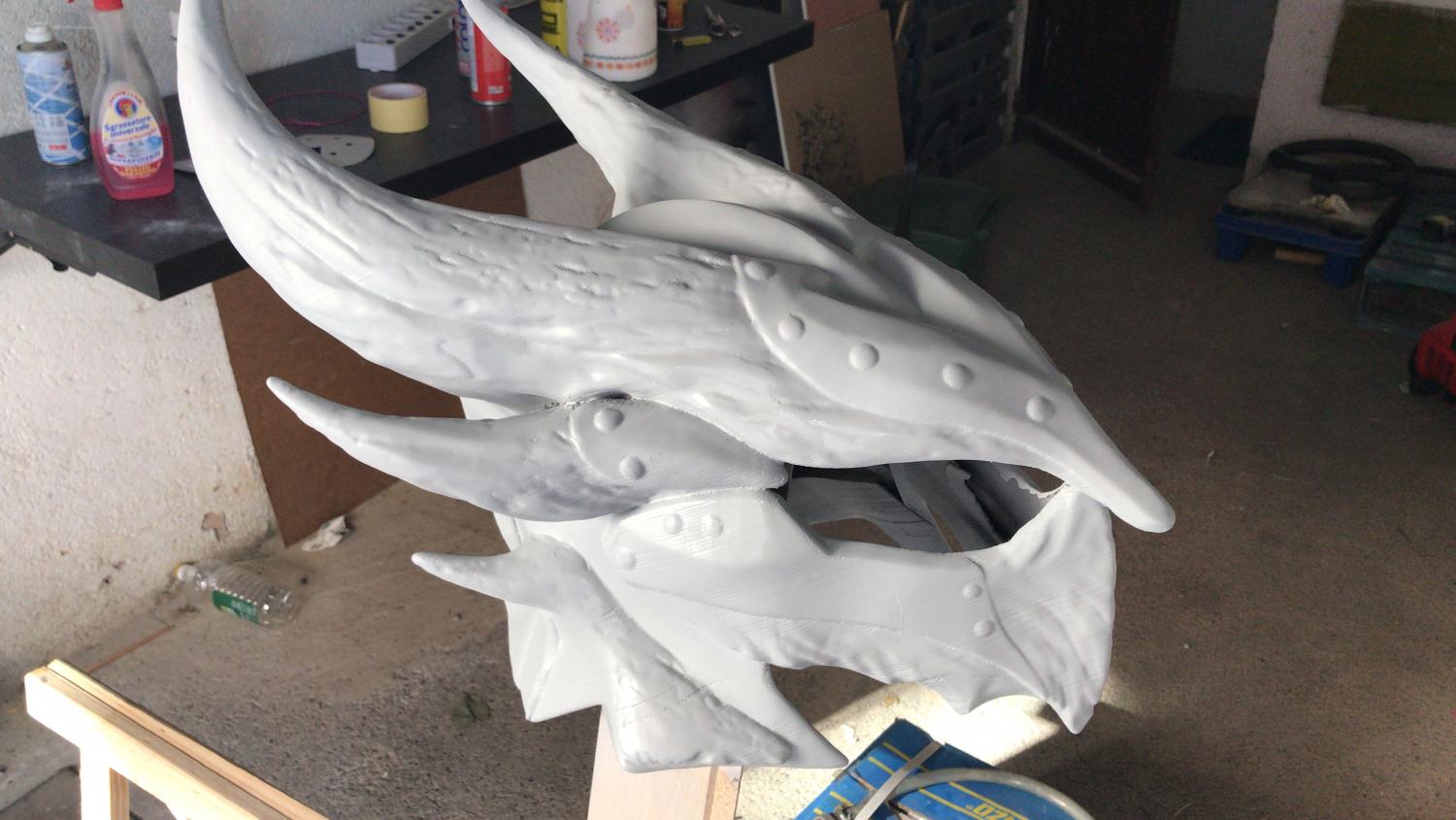

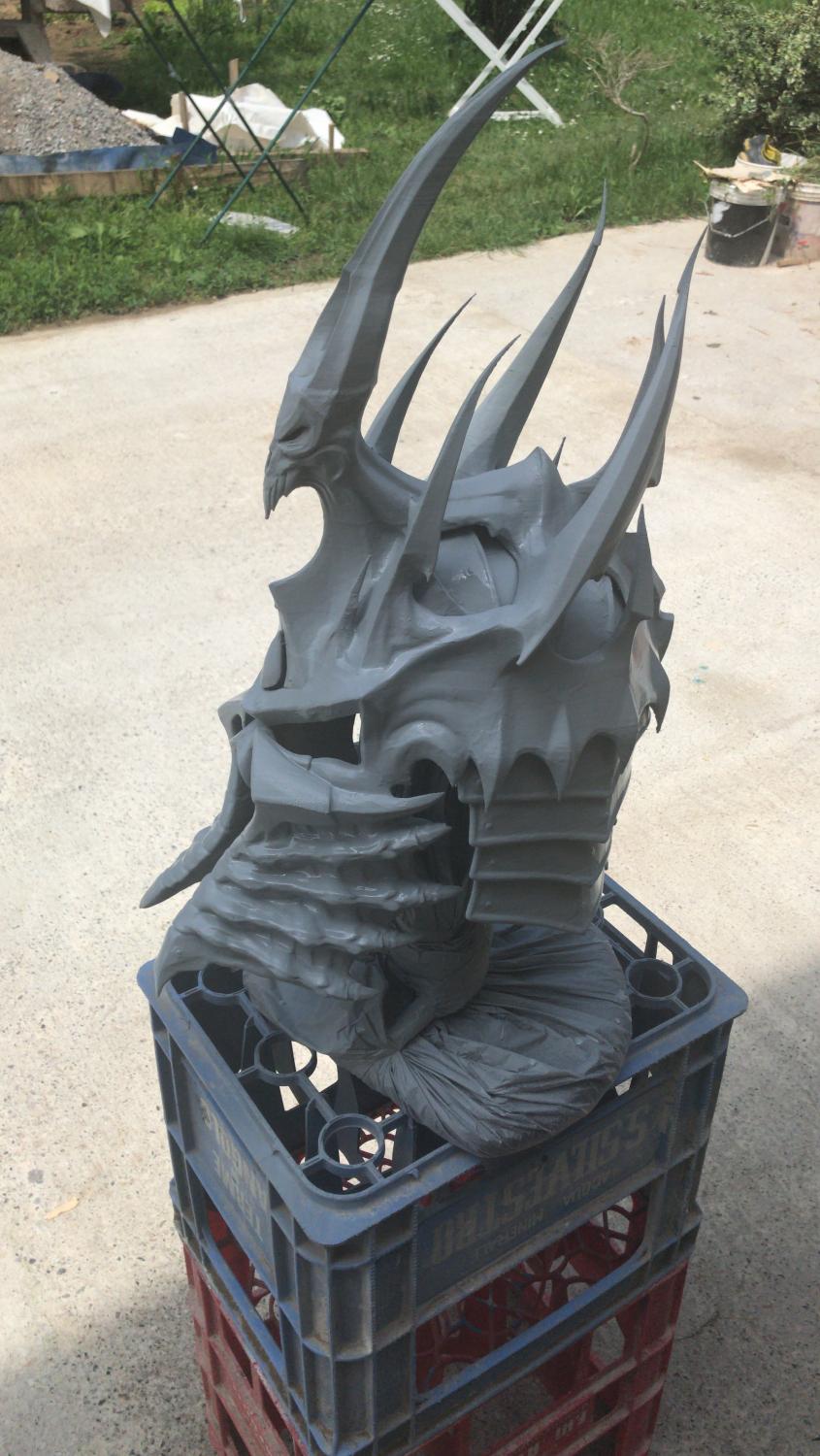

  10. ragazzi grazie mille! finalmente sono riuscito a finire di stampare, ora sono in fase di stuccatura. allego foto
