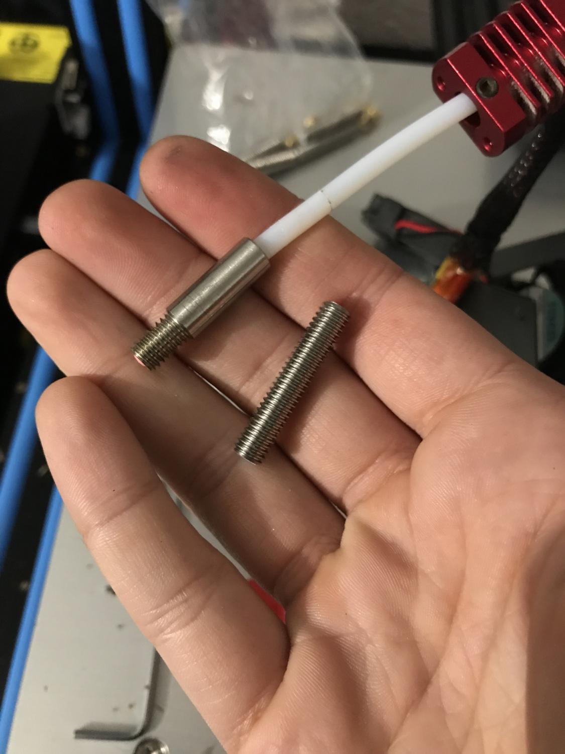

  5. ciao a tutti, nonostante un po' di inconvegnenti è da gennaio che ho una cr10 e mi stò dando alla produzione di modellini elmi spade ecc... volevo sapere se potete consigliarmi meteriali per il post produzione come primer o stucco (quello comune per carrozeria va bene?)
  6. queste sono le impostazini attuali di cura questo è il gcode: 21:03:40.921 : echo:Steps per unit: 21:03:40.921 : echo: M92 X80.00 Y80.00 Z418.8 E93.00 21:03:40.921 : echo:Maximum feedrates (mm/s): 21:03:40.921 : echo: M203 X500.00 Y500.00 Z5.00 E25.00 21:03:40.921 : echo:Maximum Acceleration (mm/s2): 21:03:40.921 : echo: M201 X1000 Y1000 Z50 E3000 21:03:40.921 : echo:Acceleration: S=acceleration, T=retract acceleration 21:03:40.921 : echo: M204 S1000.00 T10000.00 21:03:40.921 : echo:Advanced variables: S=Min feedrate (mm/s), T=Min travel feedrate (mm/s), B=minimum segment time (ms), X=maximum XY jerk (mm/s), Z=maximum Z jerk (mm/s), E=maximum E jerk (mm/s) 21:03:40.921 : echo: M205 S0.00 T0.00 B20000 X10.00 Z0.40 E5.00 21:03:40.921 : echo:Home offset (mm): 21:03:40.921 : echo: M206 X0.00 Y0.00 Z0.00 21:03:40.921 : echo:PID settings: 21:03:40.921 : echo: M301 P21.73 I1.54 D76.55 e questa è la pagina del materiale https://www.3dmyd.com/it/pla-basic/34-filamento-pla-basic-grigio.html spero di averti dato tutte le info necessarie
  7. bha sempre uguale.... migliorato un po' l'esterno ma il riempimento continua ad avere problemi
  8. ok ho fatto un po' di cubotti come test, da 185 a 200° facendo una prova ogni 5° la differenza non pare molta.... poi ho preso quello con la temperatura migliore e ho aumentato il flusso al 105% con cura ma non sembra essere cambiato di molto, ora ho provato a ripulire ancora un po l'estrusore e vedere se cambia qualcosa. vi aggiorno più tardi

  10. ho provato ad aumentare di 5° e pare leggermente migliorato, per aumentare l'estrusione lo devo fare da cura (in cura la sezione flusso è già al 100% quindi in caso posso metterlo al 105?) o da gcode? aggiungo foto della qualità pessima del riempimento che stà facendo questo filamento

  12. non saprei ora come ora ho visto che nei tratti particolarmente lunghi il filamento tende a far saltare la ruota dentata del trascinatore del filo
  13. ragazzi, scusate ma ho ancora una domanda: dopo le dritte sulle impostazioni da inserire con il gcode pareva andare tutto bene, ma ora ho finito la prima bobina e ho inserito una nuova bobina stessa marca cambia solo il colore ma la qualià è calata... ho provato a fare un cubo di calibrazione e le misure dei lati sono giuste ma è come se i filamenti non si unissero bene lateralmente tra loro anche la base di ancoraggio sul piano tende a sfilarsi più che staccarsi metto foto per far capire cosa intendo
  14. sicuro che il piano sia livellato bene? a fa quello scherzo quando l'estrusore mi parte un po' troppo alto... ma non sono un grande esperte anzi.... cmq per il fatto che l'estrusore parta alzato rispetto all'autohome qualcuno sa aiutarmi?
  15. grazie valuterò linux! cmq non credo che sia il pla ad essere scadente, oltre ad averlo preso in un negozio italiano, ho visto che quando attacca come si deve è tosto da togliere. quello stesso pezzo che avevo fatto vedere che mi si era staccato quando l'ho rifatto ho dovuto usare acqua calda e pazienza per toglierlo. il fatto è che non capisco perchè nonostante livelli come si deve il piano quando la stampa parte è difficile che sia all'altezza giusta quando comincia a stampare.... quindi stoppo la stampa faccio un autohome e ritento e forse siamo all'altrezza giusta.... senza toccare il piano! qualcuno ha qualche idea sul perché?
