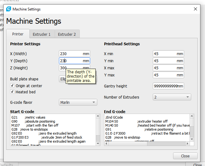

Come stampare piu elementi in una stampa sola?
marcottt ha risposto a Davide Vignati nella discussione Profili di stampa 3D
Boh se ti riferisci al valore gauntlet non mi sembra abbia a che fare con l'adesione. Ma l'anteprima era ok? Perché quei due pezzi avevano un base proprio piccola. Inviato dal mio tablet utilizzando Tapatalk- 19 risposte
Se ho interpretato bene il Link che ti ho messo il gantry a zero è un problema. Prova a metterlo a 100 e gli altri 4 valori a 10 poi casomai cerchiamo valori giusti Anycubic kossel linear plus, Inviato utilizzando Tapatalk- 19 risposte
nella configurazione stampanti, che valori hai di x e y minimi e massimi ? guarda anche questo: https://community.ultimaker.com/topic/11825-mastering-your-gantry-height/- 19 risposte

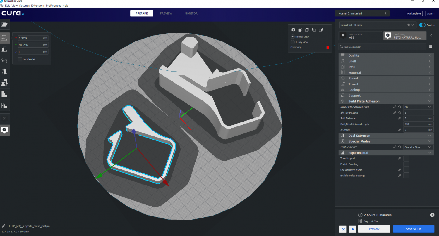

probabilmente perchè i pezzi sono troppo vicini oppure hai la testina settata grossolanamente troppo ampia, leggi il mio post sopra con la figura. Metti una foto della anteprima, NON la preview ma quella con i pezzi (come nella mia foto)- 19 risposte
in cura c'è una opzione "speciale mode" - > "print sequence" -> metti su "one at time" e vedrai (anche dalla anteprima) che ti stampa prima un pezzo poi un'altro. FAI ATTENZIONE che all'inizio non riuscivo a fare lo slice, perchè cura considera lo spazio intorno al nozzle che è settato dentro al profilo stampante per calcolare lo spazio necessario a muovere la testina senza sbattere. Ti consiglio di provare mettendo 2 cubetti piccoli abbastanza distanti, vedrai che crea una specie di "gonna" nera intorno ai pezzi sul piatto, quello è "lo spazio vitale" diciamo ovvero lo spazio che deve rimanere libero per non sbattere contro gli altri pezzi. Ovviamente devi ridurre al masimo anche skirt o brim perchè anche quello viene calcolato ovvero rende lo spazio necessario maggiore. Ti allego una foto del progetto che sto facendo, come vedi il margine che serve è parecchio.... io questi due li stampo proprio per pochissimo.... Sulla destra vedi la opzione che ti serve. io la trovo utile perchè stampo parecchio petg e con un bowden di 700mm soffro un poco i filamenti... con questa opzione riduco ulteriormente lo stringing ed i difetti di ingresso/uscita da un pezzo all'altro, perchè non ci sono....... i tempi di stampa sono pressochè identici, a meno di non stampare pezzi molto piccoli per i quali (essendo singoli pezzi) lo slicer rallenta per stampare il singolo layer (più piccolo rispetto al singolo layer però di 5 pezzi complessivi ad esempio). a volte invece sono leggermente minori perchè non c'è il viaggio da un pezzo all'altro ma di fatto sono variazioni in entrambi i casi marginali.- 19 risposte
