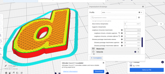

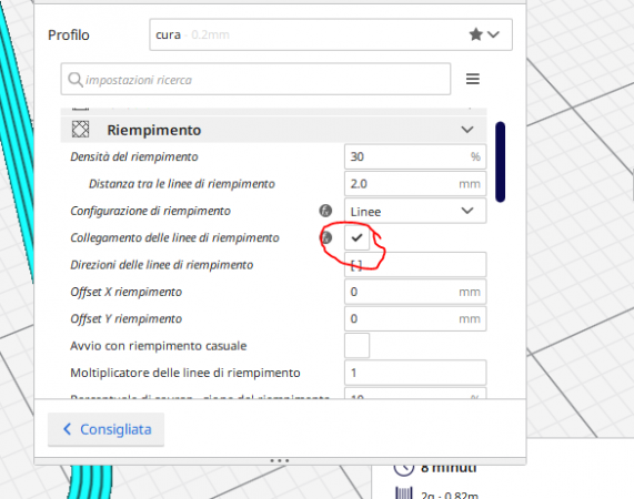

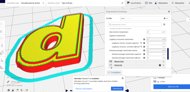

Cura e unione di pareti verticali
andrea2 ha risposto a Carsco nella discussione Problemi generici o di qualità di stampa
Che valori hai messo in qualità e guscio? Poi , la stiratura, mai usata, è la modalità coasting che ripassa sul layer senza estrusione? Comunque per quanto riguarda il pezzo finito, se lo vuoi un po' diverso prova a mettere 1 come perimetro. Non ti fa le righe verdi, m secondo me hai troppa distanza tra le righe del top layer. -

Scusami, ma non ti seguo, perché dici che esagera con i bordi? ne fa quanti ne hai scelto. vedo chi hai messo 3 perimetri e ne fa 3 -

Fa 4 strati perché hai messo 4 in Strati superiori e Strati inferiori La prima foto è del 16esimo layer ti allego il mio profilo, controlla le differenze cura.curaprofile -

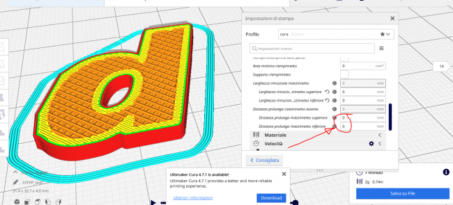

ho provato, con i settaggi che vedi (guarda bene) , questo e' il top layer e questo e' il 14esimo layer se vuoi ti allego il file con i miei settaggi. -

io, da quello che ho imparato con i vari slicer, e' difficile trovare un settaggio che vada bene per tutti i tipi di particolari. ogni pezzo ha una storia a se. cura, quello che usi te, ha molti settaggi, ma una volta imparati sai quali modificare. inoltre prova a modificare separatamente quelli sotto, inferiore e superiore. -
ma su cura si trova un valore per risolvere il problema. si dovrebbe chiamare larghezza rimozione rivestimento o area minima rivestimento prova a giocare con questi valori -
