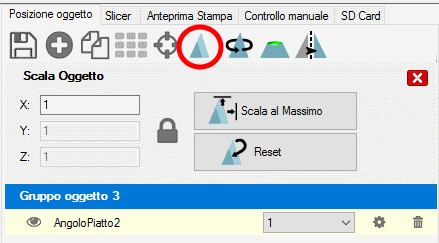

	  Repetier Host e scalare x modellismoAlep ha risposto a yagosky nella discussione Software di slicing, firmware e GCode 2,40 nella realtà. in che scala la vuoi fare? L'altezza dell'oggetto ti serve solo se vuoi fare qualcosa senza scala ossia originale =2.40 ridotta 0.120 in questo caso dovresti scrivere 0.05 ossia 0,120/2.40=0.05
	  ieri mi si è bruciato tutto! CTC ReplicatorAlep ha risposto a Snowblind nella discussione Hardware e componenti I cinesi saranno approssimativi per molte cose ma dal punto di vista assistenza sono incredibili, non ti fanno neanche spendere per rispedire il materiale. Speriamo che la gente non se ne approfitti e li porti a interrompere questo servizio. Si la tua stampante può montare un secondo estrusore, io lo ho fatto, anche in divesi modi, La Geeetech dice per questa modifica di contattare il venditore (insisto che secondo me è la Geeetech stessa) che ha un kit che ti propone. Io non sapendo questa cosa ho provveduto alla selvaggia comperando il materiale sfuso occorrente per una spesa intorno ai 35 euro complessivi (Anycubic, da cina senza trasporto 35 gg di attesa). Tutto abbastanza semplice ma sono perlesso sull'alliineamento dei due ugelli rispetto all'asse z, e sto pensando un sistema per poter variare l'atezza di un ugello rispetto all'altro ma sono in alto mare. Anche perchè vorrei evitare estrusori monougello (tipo chimera o i sistemi di @immaginaecrea ) che non avrebbero questo problema perchè uso materiali incompatibili tra loro e mi si intaserebbe troppo facilmente l'ugello. Io in questo periodo non posso dedicare troppo tempo alla mia stampante In monoestrusore si può fare tutto ma richiede molto ma molto più lavoro e aumentano i rischi di buttare tutto quando usi più di un materiale.Diciamo che ne vale la pena. Per la tua stampante ti consiglio di stamparti queste due modifichine banali, semplificano di molto il livellamento del piatto. AngoloPiatto2.stl ZEndStop.stl
	  Repetier Host e scalare x modellismoAlep ha risposto a yagosky nella discussione Software di slicing, firmware e GCode A una piccola domanda, ma dove pensi di reperire gli oggetti scala 1/1 ?
	  Repetier Host e scalare x modellismoAlep ha risposto a yagosky nella discussione Software di slicing, firmware e GCode é semplice, una volta che carichi l'stl premi questo tasto ed in x , y , z inserisci per 1/35 il risultato della divisione, in questo caso 0.028571 . Mi raccomando col punto decimale e non con la virgola
