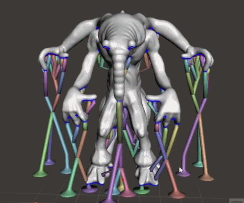

	  AIUTO! problema di configurazione stampanteAlep ha risposto a AleDi nella discussione Problemi generici o di qualità di stampa In questo caso si usano i supporti che possono essere di due tipi: Il primo viene fatto con materiale solubile (occorre una stampante a due estrusori) e reggi le parti sporgenti facendole appoggiare al materiale solubile, a fine stampa immergi in acqua e resta l'oggetto senza supporti. Il secondo fai una struttura reticolare a fili che regga le parti sporgenti, Poi si sbriciolano a mano ti allego una foto di esempio presa da questo forum per facilitarti la comprensione
