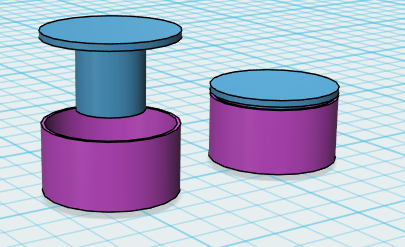

	  Un dubbio per un modlelo da stampareAlep ha risposto a Mgaproduction nella discussione Nuove idee e progetti Puoi incollare le parti, è una tecnica molto usata per costruire oggetti di dimensioni superiori a quelle che la stampante consente. Non ti so consigliare sulle colle ma se chiedi qui ti sanno consigliare di certo

	  Un dubbio per un modlelo da stampareAlep ha risposto a Mgaproduction nella discussione Nuove idee e progetti Credo che per te la soluzione migliore sia quella delle nervature, richiede pochissimo materiale, poco lavoro ad aggiungerle e non ti varia di molto il tempo di stampa. E quindi sul coperchio sopra fai quello che vuoi; Inoltre eventuali segni delle nervature sarebbero interni e quindi poco visibil e comunque non antiestetici.

	  Un dubbio per un modlelo da stampareAlep ha risposto a Mgaproduction nella discussione Nuove idee e progetti intende che il disegno lo fai scavando nel materiale invece che in rilievo, Naturalmente la possibilità di questo dipende dal disegno, Ma se vuoi un lavoro perfetto sia in intarsio che in rilievo devi pensare all'uso di materiale di supporto solubile. Se no stampi il coperchio non rovesciato e dentro metti un reticolato sottile di supporto da un cm o poco più ed ottieni il risultato che desideri senza bisogno del doppio materiale

	L'ugello (il quanto esatto dipende poi dal materiale) può lanciare nel vuoto due centimetri o poco più ma se all'estremità ha dove appoggiarsi, i supporti appunto . Questo è possibile perchè l'ugello andando nel vuoto tiene in tensione il materiale e quindi resta sospeso, ma l'istante che l'ugello torna indietro manca questo effetto di tensione e se il materiale non è appoggiato a qualcosa si piega verso il basso, di quanto poco importa, è che il prossimo strato non si attaccherà a questo. A sbalzo puro non si possono fare che pochi millimetri, Infatti generalmente si dice che la pendenza massima di uno sbalzo è bene che non superi i 45 gradi. I supporti poi possono essere di due tipo, o solubili ed in questo caso si possono fare pieni ossia riempire sotto tutte le parti a sbalzo, o insolubili ed allora si fanno con strutture reticolari molto sottili quel tanto che poi si sbriciolano a mano. I supporti posso essere generati automaticamente dagli slicer come dice @Alessandro3d o previsti in fase di modellazione.
	  Un dubbio per un modlelo da stampareAlep ha risposto a Mgaproduction nella discussione Nuove idee e progetti Bè stampa del coperchio e della scatola sono due stampe diverse, basta che il coperchio lo stampi rovesciato appoggiato al piatto e non hai sbalzi
	  Un dubbio per un modlelo da stampareAlep ha risposto a Mgaproduction nella discussione Nuove idee e progetti il materiale può essere lanciato nel vuoto anche per 2 cm e poco più ma alla fine deve appoggiare da qualche parte se no cade e questo anche per piccoli sbalzi direi oltre i 3 millimetri, Mentre la testina estrude in aria il materiale viene tenuto in tensione dal movimento della testina e quindi non cade anche se è a sbalzo, Ma come la testina torna indietro manca questa tensione ed il filamento si piega in basso, Il cilindro va sottilissimo in modo che poi si sbricioli con le mani o almeno deve essere sottile negli strati più alti dove arriva a contatto con la rondella, cosi da l'appoggio ma si separa senza difficoltà. In ogni caso la rondella sotto non sarà piattissima ma dovrebbe esserlo a sufficienza per poterla utilizzare senza problemi. Un esempio classico di oggetto coi filamenti lanciati in aria tra due pareti laterali è il fischietto.
	  Un dubbio per un modlelo da stampareAlep ha risposto a Mgaproduction nella discussione Nuove idee e progetti Per stampare più pezzi se utilizzi Repetier basta una volta caricato il primo pezzo utilizzare il tasto copia (il terzo dopo salva e aggiungi) e dirgli quante copie vuoi Ti consiglierei di non esagerare con le copie perchè più copie fai più è lunga la stampa e più è probabile che un incidente occasionale te le mandi tutte al diavolo. per il supporto ti allego un disegnino esemplificativo di cosa intendo

	  Un dubbio per un modlelo da stampareAlep ha risposto a Mgaproduction nella discussione Nuove idee e progetti Le misure esatte non occorrono ed l'oggetto lo avevi descritto abbastanza bene, i più pezzi contemporaneante è saggio, perchè la parte alta è molto piccola e non farebbe a tempo a raffreddare decentemente tra uno strato e l'altro mentre non è necessario un unico grosso brim, va bene un brim per ogni oggetto, però io ti consiglierei sotto i bordi della rondella di fare un cilindro sottile che faccia da supporto e poi rimuovi se no la rondella non ti verrà mai bene a sbalzo cosi

	  Un dubbio per un modlelo da stampareAlep ha risposto a Mgaproduction nella discussione Nuove idee e progetti secondo me basta il brim, fallo di 6 , 7 millimetri e non corri alcun rischio che si stacchi o che risenta delle vibrazioni , il materiale è molto leggero e molto rigido per cui non oscilla e se è normalmente attaccato al piatto regge qualsiasi cosa. Dalla descrizione vedo più critico il disco di 4 cm che secondo me ha bisogno di supporti. Se posti una foto del discegno diventa tutto più chiaro ed è più facile consigliarti
