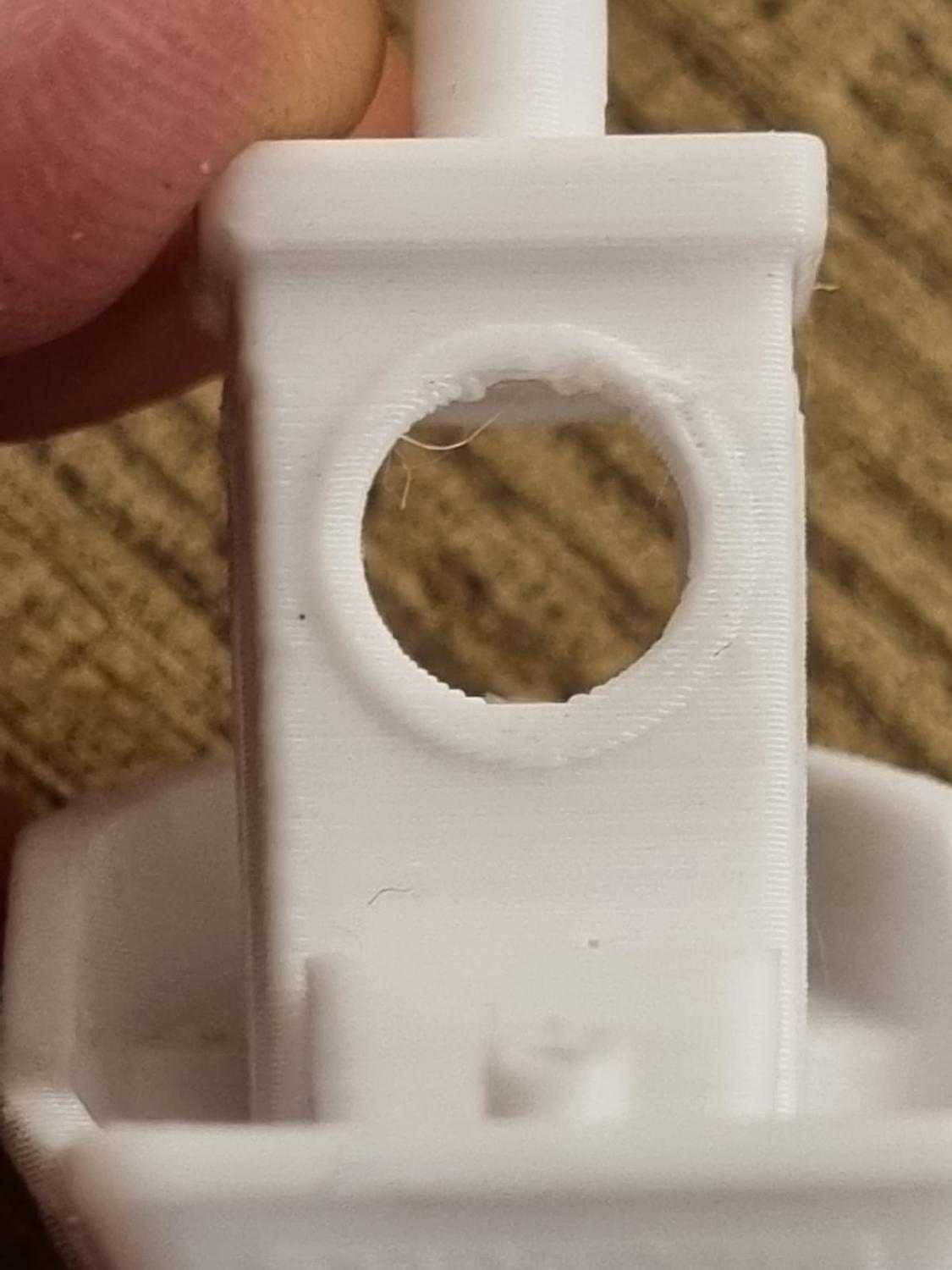

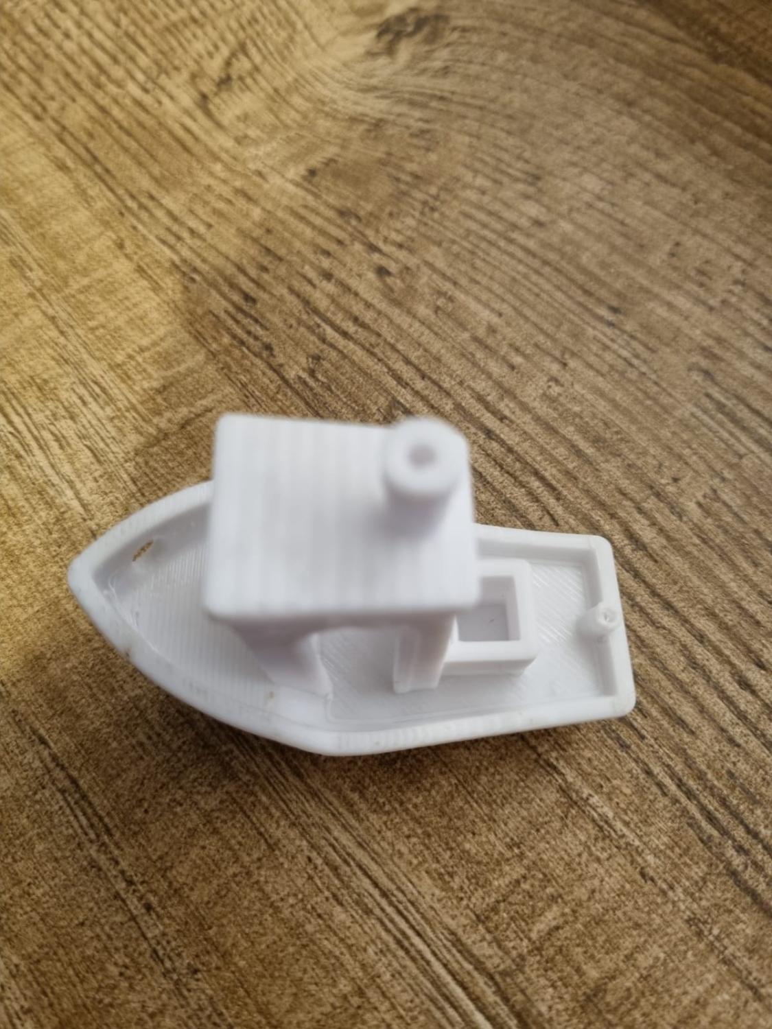

muffo ha risposto a muffo nella discussione Problemi generici o di qualità di stampa

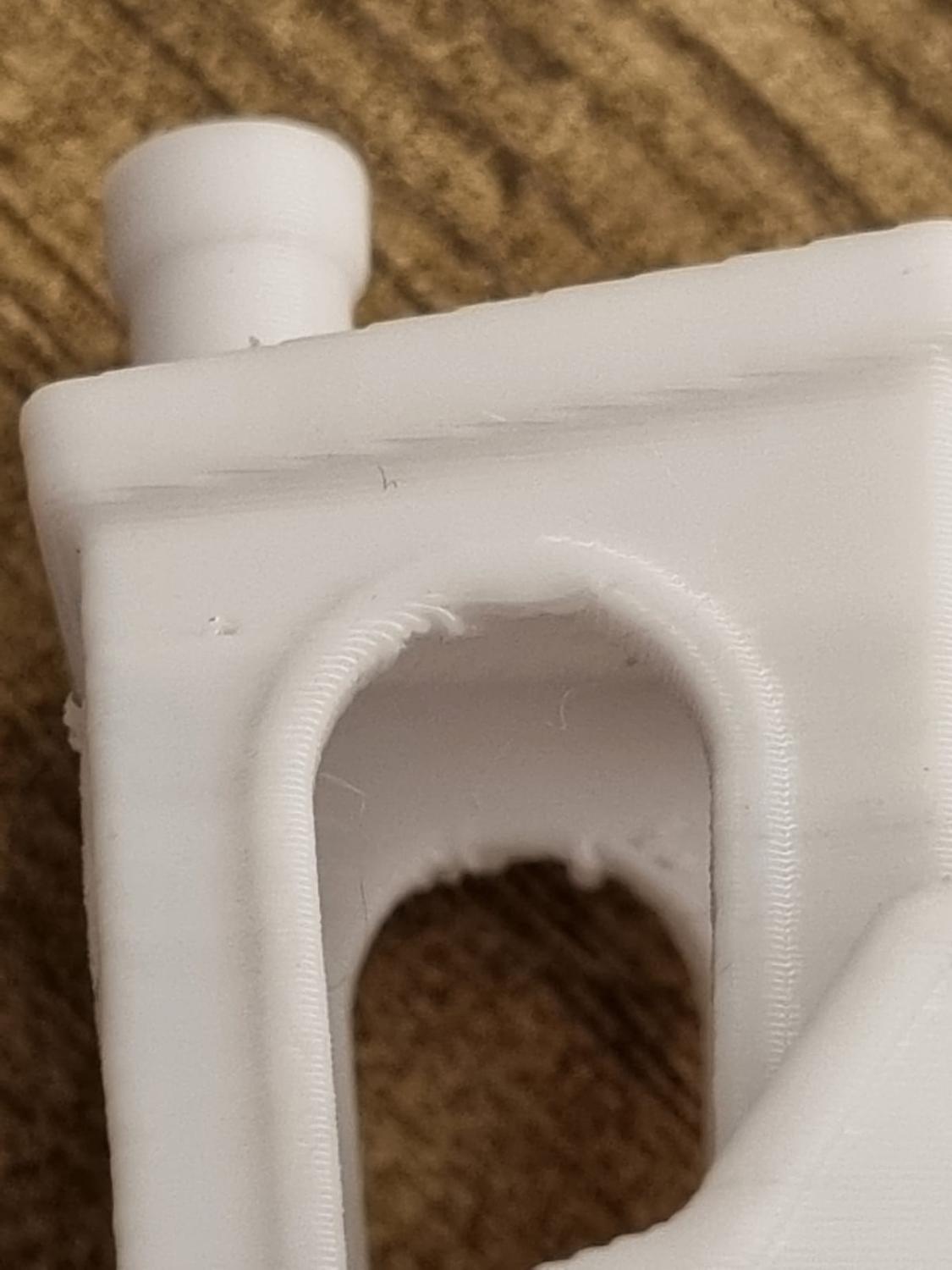

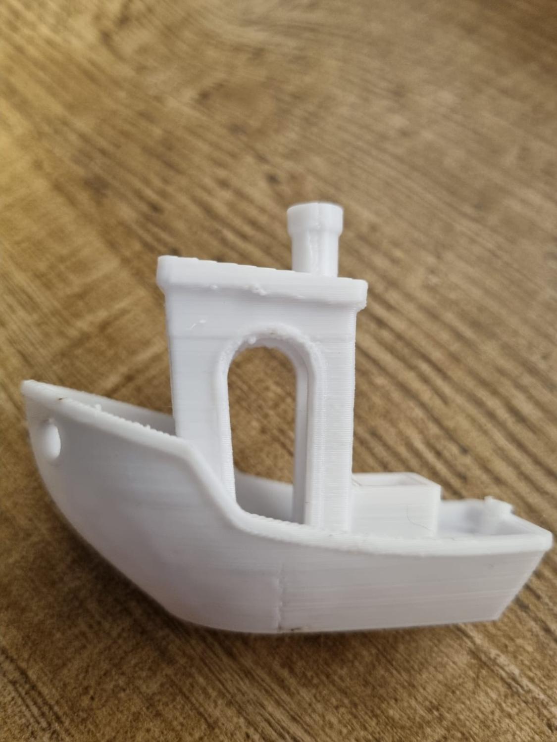

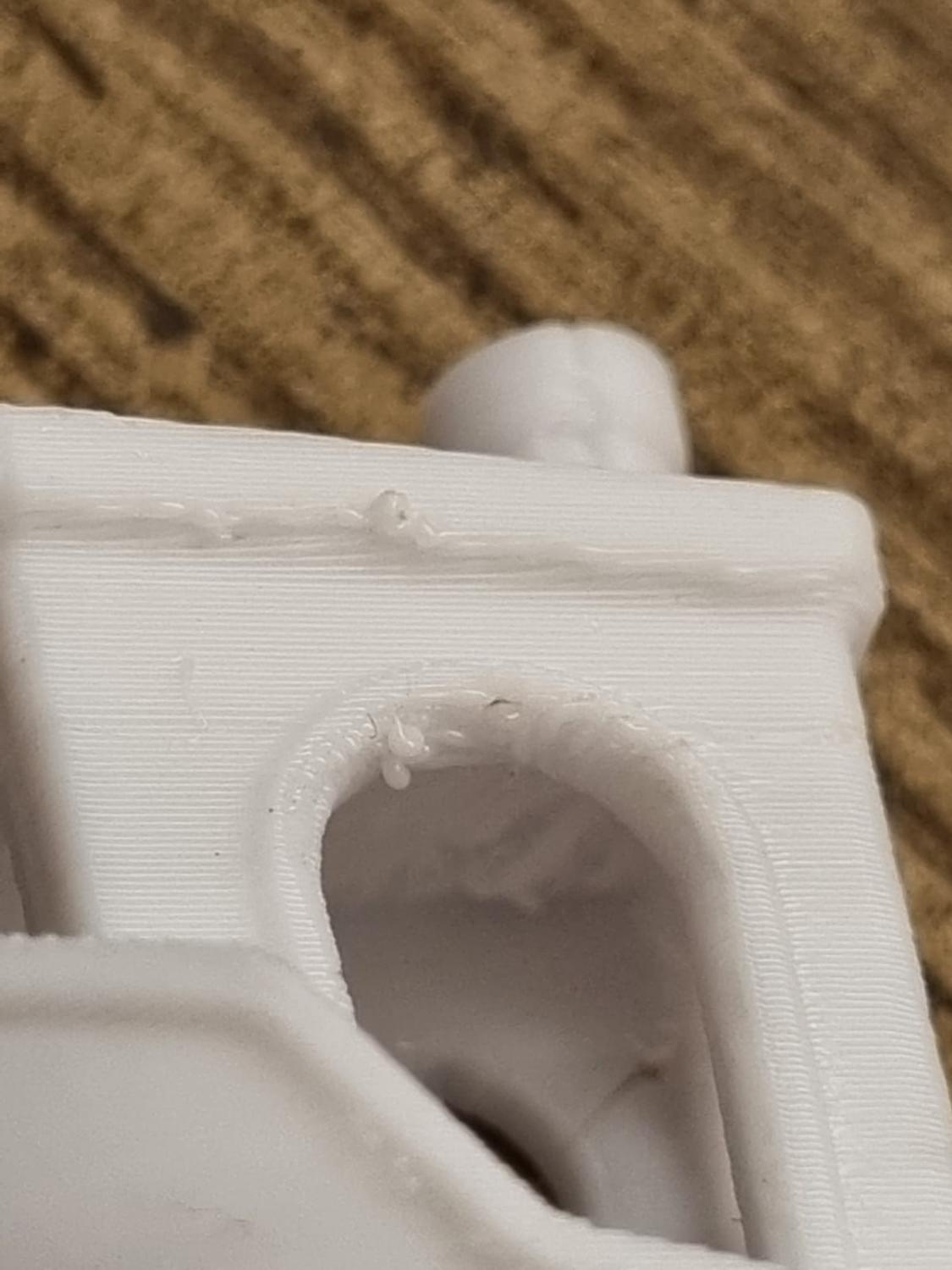

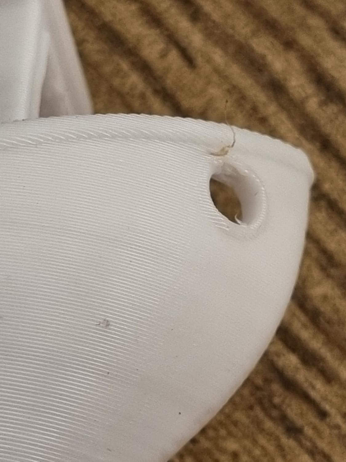

Ecco un test di un benchy a 35mms con t di 250 gradi, resto dei parametri come sopra. Buona adesione e ottima resistenza del pezzo.....estetica decisamente da migliorare.se abbasso la temperatura il pezzo diventa più fragile. -

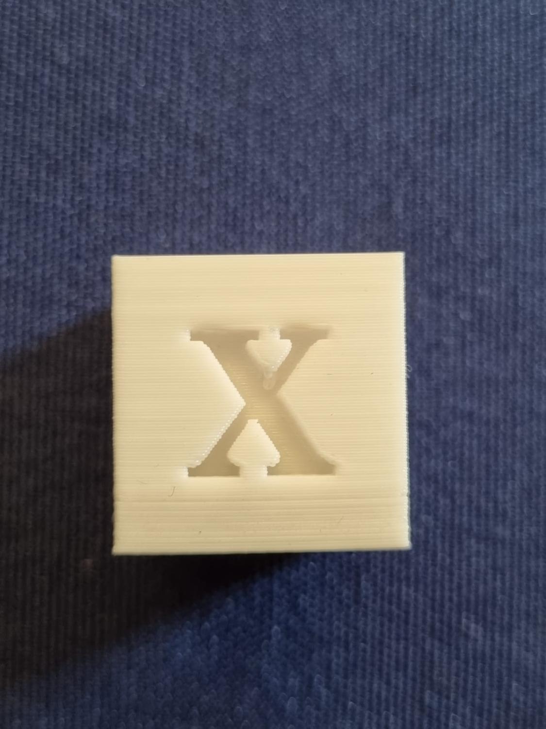

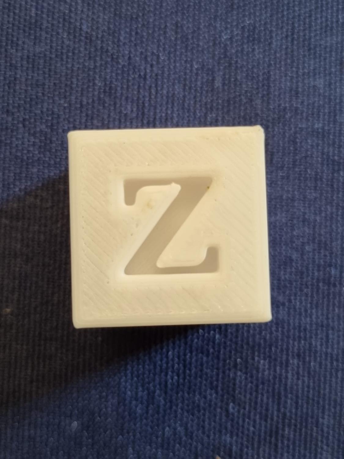

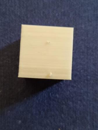

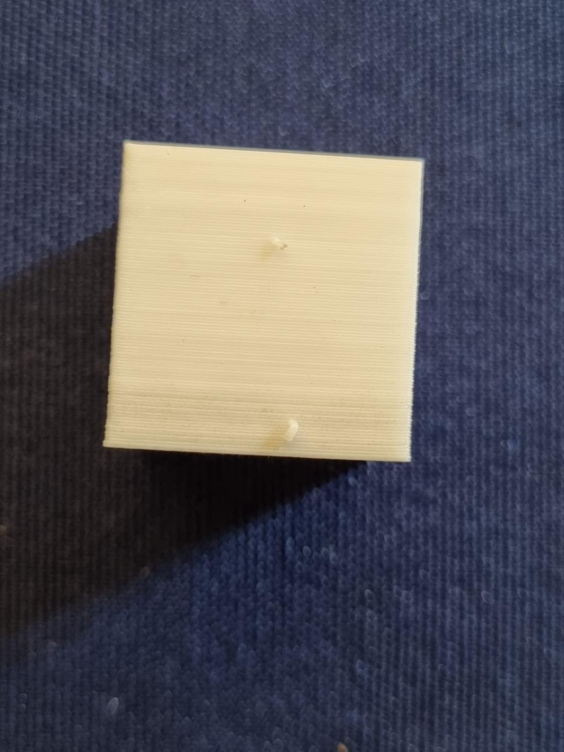

muffo ha pubblicato una discussione in Problemi generici o di qualità di stampa

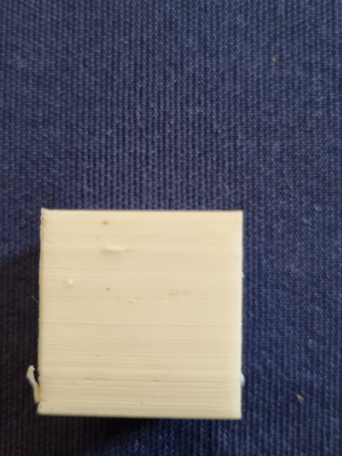

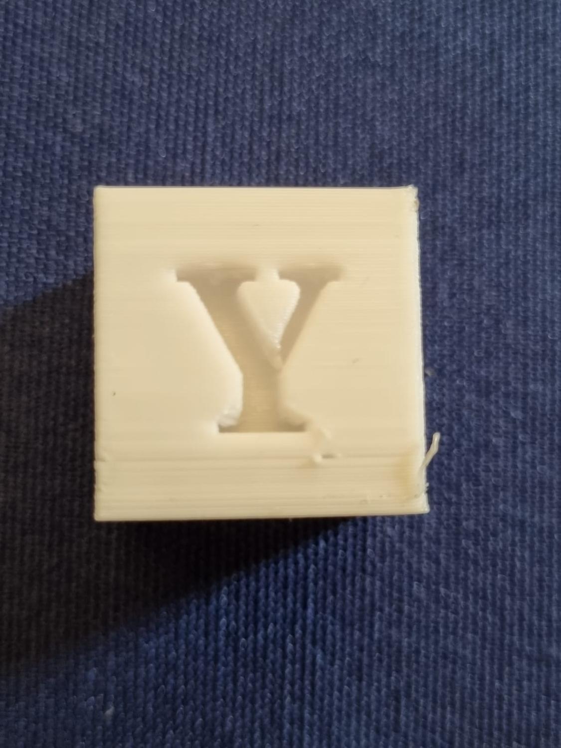

Ciao, vi allego alcune prove di un cubo fatto in petg, vsto che è la prima volta che mi cimento con questo materiale e questa è la prima semi- decente che riesco a fare, chiedo aiuto sul settaggio macchina che al momento è: Hotend a 245c, letto a 75/70 ( ottima adesione al piatto) Velocità 35 mm/s Ventola a 0 per il primo layer e poi a 30 Retrazione a 6,5mm con Velocità di 45 Ps : con una prova di trazione ho notato che alcuni layer tendono a staccarsi, ora ho in stampa lo stesso cubo a 250 gradi -
