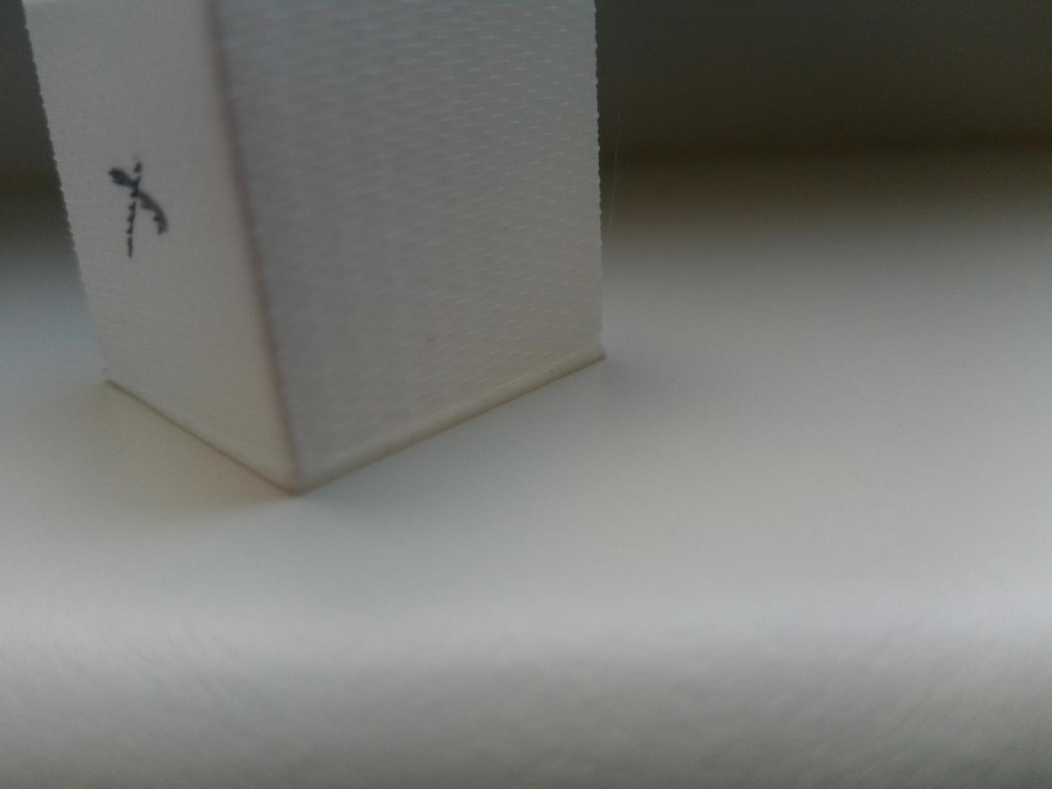

continuo questo topic perché non ho risolto nemmeno con lo spostamento di z... o meglio con quello spostamento ho un primo livello perfettamente livellato, ma rimangono i bordi dei cubetti con righe ritmiche sugli spigoli. Vorrei provare a cambiare il sensore della temperatura, perché noto variazioni di temperatura sul pannello. Però c'è questa questione meccanica che non mi spiego: ogni lato è perfettamente livellato... perché quando porto l'ugello al centro del piano... lì è sempre compresso? Quello che mi diceva FoNzY non me lo riesco a immaginare... insomma io livello la stampante su 4 angoli e in quei punti abbiamo come risultato un foglio che passa senza attrito... mi pare logico che se così si comportano i lati... anche il centro dovrebbe ... a meno di un piano convesso! Però non stiamo ragionando come se mi trovassi a livellare una stampante di tipo delta! Forse mi sto ostinando e dovrò rileggere molte volte la questione che mi ha disegnato FoNzY finché non mi entra in testa... ma ora vorrei risolvere. Insomma con hit z risolvo solo il primo livello... per ora. Può essere la temperatura? -

mi rispondo da solo. Era un problema legato al livellamento e direi proprio alla vite z. La stampa era troppo pressata sul primo livello e la temperatura invece che ridotta andava aumentata, ma dovevo prima risolvere la questione della z. Non so come spiegarlo, ma è come se ... pur perfettamente livellata al centro non lo era. E qui rientriamo in un mio vecchio problema sulle stampanti cartesiane, che faccio fatica a "digerire": l'offset dell'ugello. Comunque ho per gradi agito sulla vite di endstop fino a che lo zero era quello reale e poi livellavo, quindi ripetevo aggiustamenti di vite... e rilivellavo. Ci sono modi più intelligenti di questo? (sicuro) -

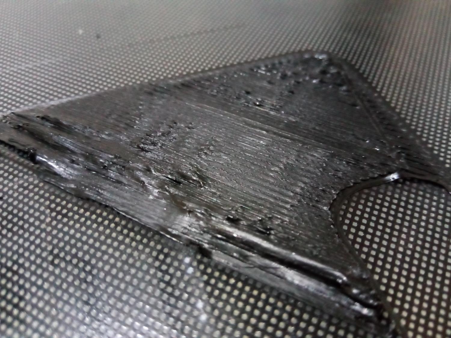

Ho un primo livello che proprio non riesco a capire. La stampante è livellata, ma il primo strato fa sembrare che il filamento sia chewingum. Si sollevano delle parti che si comprimono su se stesse divenendo bolle e l'adesione in generale non funziona. Si tratta di PLA che ora ho estruso a 190° con il piatto a 50° dopo aver progressivamente abbassato dalle precedenti 200°/60° perché pensavo fosse un problema letato alle temperature. La stampante è una cartesiana cinese. Ho un controllo dell'endstop z a vite. Per risolvere infatti ho anche provato a dare piccoli giri alla vite di endstop z. -

quindi - come stavo facendo - posso intervenire sull'offset Z in simplify 3d? Oppure è meglio operare tramite la vite di regolazione dell'endstop Z? -
