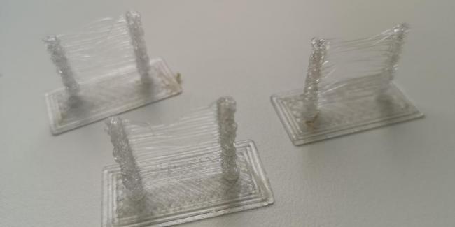

non stampavo da diversi mesi e ora mi trovo con un problema incomprensibile. Non ho cambiato niente sullo slicer. La stampante fa homing correttamente. Gli assi si muovono senza alterazioni. Però quando stampo c'è un offset di circa 5 cm!! Premetto che ho un ugello di 1 mm non ci sono offset impostati in Simplify 3d Anziché skirt/brim ho messo uno script iniziale dove estrudo alcune linee frontali facilmente rimuovibili anche durante la stampa ho inoltre delle impostazioni di correzione delle geometrie, dato che non posso fare altrimenti per correggere i piccoli errori dimensionali... ma parliamo di piccole quantità corrette in M92. A parte questo però non mi spiego lo spostamento di z Ho provato anche con lo script originale di Anycubic e succede lo stesso. Cosa può essere? Aggiungo un aggiornamento dell'ultimo istante: ho provato a stampare un oggetto salvato in sd card - e già correttamente stampato - e mi ritrovo nella stessa situazione ... quindi è un problema sulla stampante lo script iniziale è questo: M107 ;Start with the fan off G21 ;Set units to millimeters G91 ;Change to relative positioning mode for retract filament and nozzle lifting G1 F200 E-3 ;Retract 3mm filament for a clean start G1 F50 E10 ;espelle un centimetro di filamento G92 E0 ;Zero the extruded length G1 F1000 Z5 ;Lift the nozzle 5mm before homing axes M92 X80.52 Y100.77 Z402.41 E405.00 G90 ;Absolute positioning M82 ;Set extruder to absolute mode too G28 X0 Y0 ;First move X/Y to min endstops G28 Z0 ;Then move Z to min endstops G1 F1000 Z15 ;After homing lift the nozzle 15mm before start printing ; layer 1 Z = 0.5 T0 G1 E-4.0000 F3600 ; feature solid layer ; tool H0.144 W0.480 G1 Z0.144 F1002 G1 X50.624 Y14.624 F4800 G1 E0.0000 F3600 G1 X349.376 Y14.624 E8.5852 F1200 G1 X349.376 Y15.376 E8.6068 G1 X50.624 Y15.376 E17.1919 G1 X50.624 Y14.624 E17.2135 G1 E13.2135 F3600 ; layer end -
scusa ho scritto male.. Allora... uso una Chiron - per cui utilizzo anche il bowden, ma prima volevo dire che stampo su PETG - almeno in teoria... ho l'impressione infatti che sia PLA in realtà perché a 230 fa bolle. Per riuscire a stampare meno orribilmente quel test ho dovuto abbsassare molto la temperatura. Ma ho altri problemi sul livello vedo... il primo livello piano è molto striato... non è un piano pulito - quindi dovrò prima rivedere questo. Ho le righe di stampa che fuoriescono lateralmente ... non è un primo livello pulito. Ho provato a stampare comunque, ma dopo i primi livelli "accettabili" vista la grandezza del pezzo... i successivi però si distaccavano random delle righe di stampa che poi creavano il fallimento della stampa perché benché random nella posizione erano tuttavia costanti anche se tendenzialmentemente centrali rispetto alla grande superficie piana. chiedo consigli
non ricordo come si risolve questo problema. Uso ptfe e un ugello molto spesso (1mm). Ooozing a parte il problema principale sono i pilastri irregolari. Non sto fingendo che la situazione sia normale... non lo è. Devo risolvere per stampare un oggetto necessario. Se qualcuno può aiutarmi grazie.
come "con pazienza"? Bisogna che legga qualcosa a proposito.
prende acqua direttamente. (lo avevo scritto nel titolo). Petg non l'ho mai usato. almeno è un'indicazione utile. Solo ho letto che adersce fortemente al piano e io ho una grande superficie. come devo fare?
