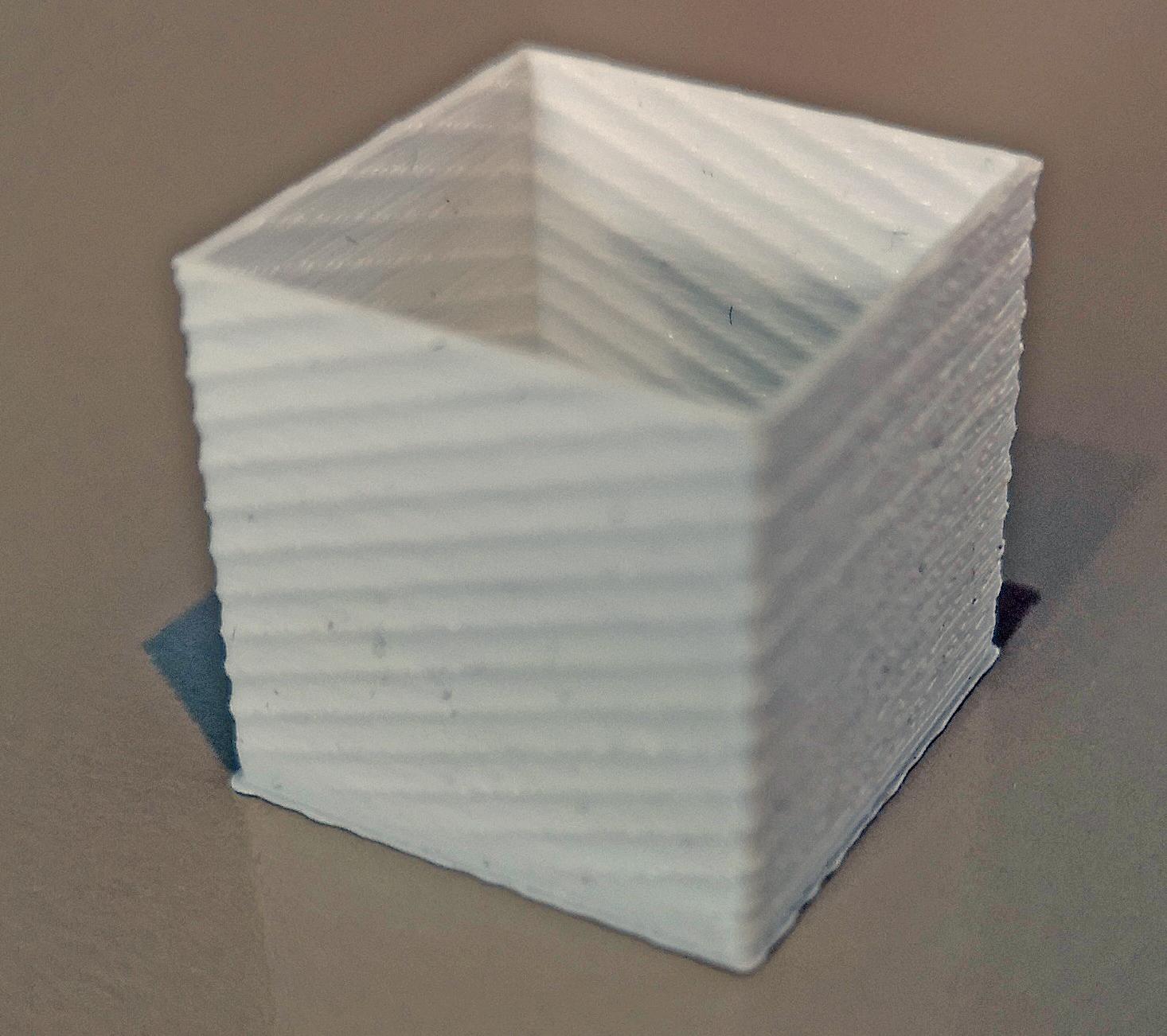

mga ha pubblicato una discussione in Problemi generici o di qualità di stampa
R9 cartesiana - scheda Lerdge - singolo estrusore - il piano Z è mosso da un motore singolo e ha due barre metalliche in linea oltre a quella filettata. PLA con stampa a 195° senza piano riscaldato (presente, ma non attivato) come dice il titolo del post nel classico cubetto 20x20x20 con stampa a "vaso" 2 layer di base e infill 0% mi ritrovo perimetralmente delle striature regolari inclinate di 20° circa. La cosa interessante è che sono regolari come se fossero un pattern avvolgente e proseguono coerentemente su tutte le pareti del cubo, quasi fossero presenti nel modello. La distanza costante è di circa 1,5 mm. Non so a cosa ricondurre il problema. Se le righe non fossero inclinate valuterei il flusso, ma così...? -
