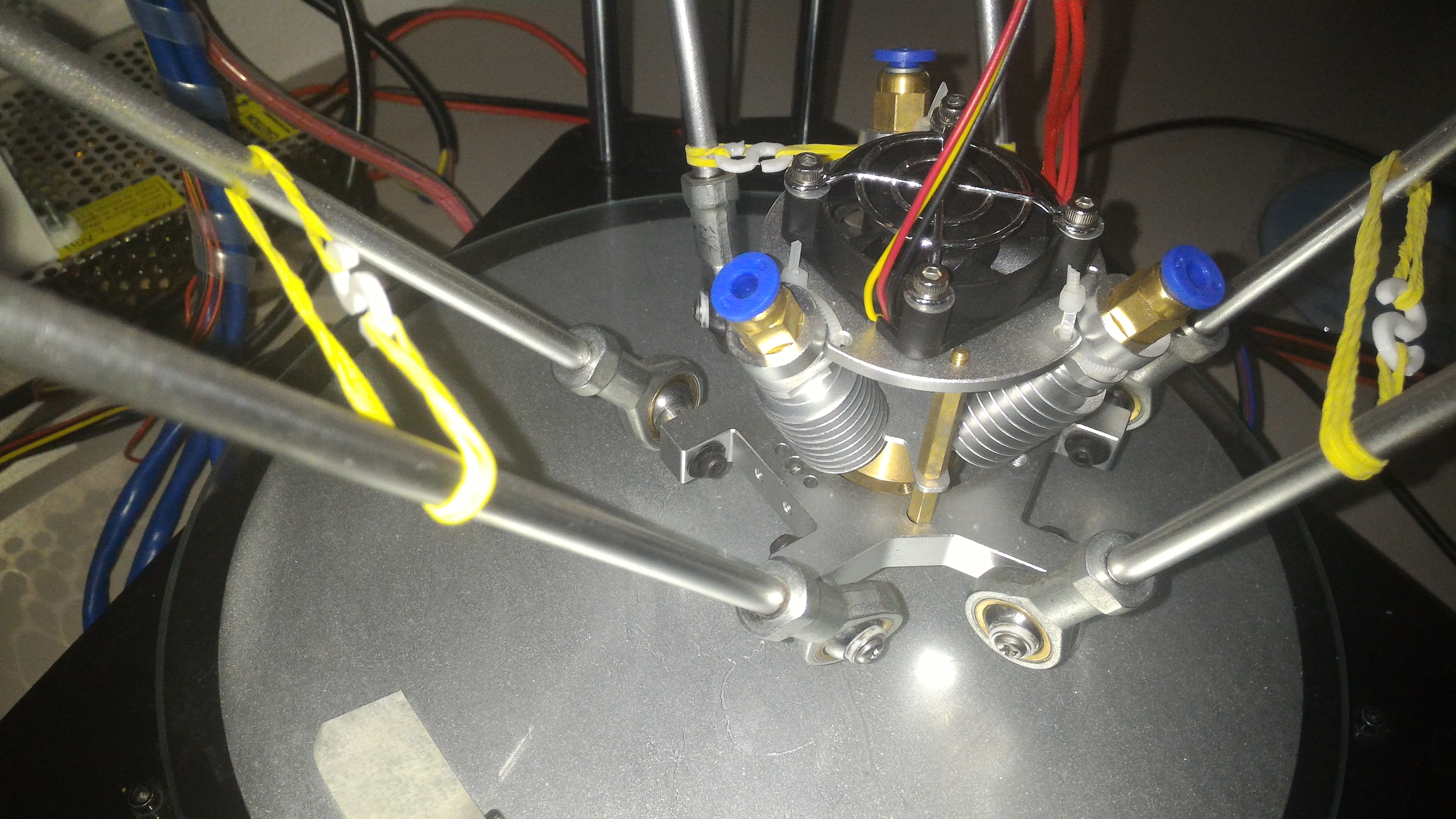

quello è sistemato, anche se forse devo incrementare leggermente a 0,68, ma posso se mai fare dopo. Invece devo concentrarmi sul firmware. Qui potrei generarmelo in autonomia, ma non sono in grado da solo. Hotend diamond, Rumba e delta printer... ma sono l'unico ad avere questa combinazione? Ho provato dal link di sopra a caricare le impostazioni che avevo con la precedente versione e scheda ATMega, ma di fatto non ha caricato niente e poi non saprei come cambiare con l'hotend. Spero di trovare qualcosa di già preparato dove possa modificare solo le geometrie. Nel firmware attuale mi dice: // For a Delta printer rplace the configuration files wilth the files in the // example_configurations/delta directory. ma dove sarebbe questa directory?

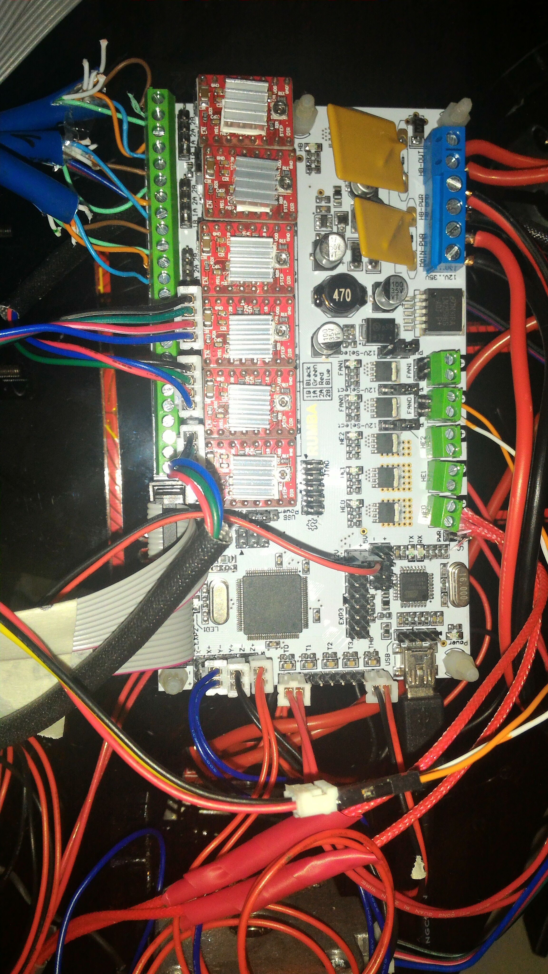

ho preso un driver dalla precedente scheda sostituendolo. Posso assicurarti che era impostato su 1,6 V, ma ora li ho portati tutti a 0,6 misurando tra GND e la vite di regolazione. Ho notato che gli stepper per ora non rispettano le direzioni. Funzionano solo verso il basso a prescindere dal comando che io do e mi pare che non rispettino nemmeno la quantità del movimento. Uno degli stepper non va. Dovrò controllare i collegamenti perché i driver ora hanno corrente. X e Z non rispettano le direzioni, mentre y funziona in tutte e due, ma con gli assi invertiti. Y rispetta anche la quantità degli spostamenti, mentre gli altri due assi lavorano senza apparente logica in un unica direzione e con spostamenti non calibrati.
ok. Ho dovuto togliere uno stepper perché era caldissimo. Spero non si sia bruciato. Non rilevavo corrente
no ti devo aggiornare di una questione più "grave"... gli stepper non erano perfettamente inseriti. Cioè io non avevo premuto fino in fondo per timore di rompere qualcosa. Ora la x ha risposto al comando in modo assurdo ... tanto che ho appunto dovuto togliere la corrente. ora almeno so che vanno. E qui Murphy non c'entra. No dico... e si che è la seconda volta che metto mani su una stampante, ma la prima volta seguivo le istruzioni letteralmente e poi gli stepper erano più distanziati, qui con la rumba sono attaccatissimi. Per quanto riguarda la corrente sugli stepper mi avevano fatto settare a 1,6 - ma 1,7 non è molto differente, quindi non penso di fare danni.
come la polarità dell'alimentazione... ma se fossero invertiti i poli non si accenderebbe o sbaglio? Sotto i driver ci sono dei jumper - almeno mi pare... io non li ho toccati, ma magari bisogna.
e qui il primo inghippo... non rileva corrente - per forza che non vanno! Sì ... ma perché?
A4988. È una delle cose che ho verificato prima dell'acquisto, per la compatibilità con gli stepper (almeno pensavo)... ma non è che ci sono parametri da modificare anche per questo?
ecco sono riuscito a sistemare gli endstop. Il guaio era che i connettori non erano Dupont e avevano una parte scoperta che mi faceva connettere il successivo, quindi erano sempre connessi a coppie, infatti i risultati di M119 era sempre assurdo... ragionando su come connetteva ho capito il guaio. Ora mi sono arrangiato prolungando le connessioni con Dupont adattati e funziona... ma i motori ancora no. Di buono c'è che se io do un comando di spostamento assi vedo il corrispondente sul pannello e quindi il comando viene recepito. Adesso però mi rimangono solo le posizioni dei cavi da testare? Un'altra cosa... nonostante aumentando la temperatura, ci sia un aumento sull'ugello, mi viene questo messaggio: Echo active extruder: 0 in più non mi vede il piano riscaldato. Prima lo vedevo, ma ho ripreso una versione differente di firmware perché prima mi restituiva un errore.

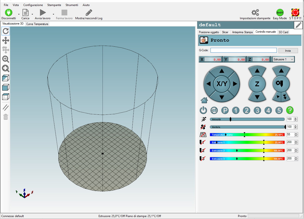

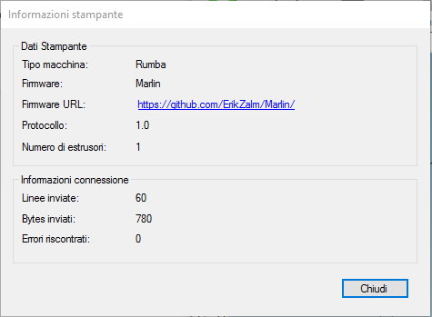

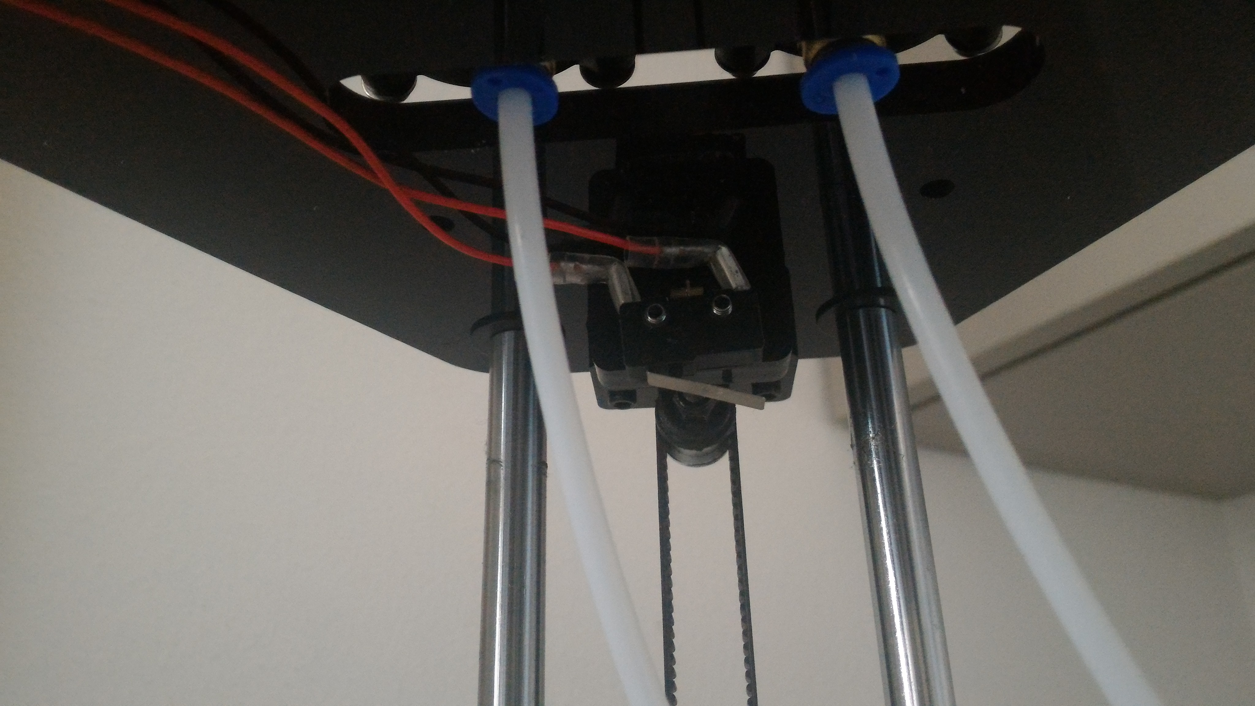

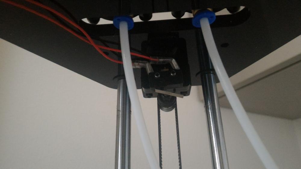

mi ero dimenticato di dirtelo... avevo già provato. Ma le aste sono basse perché i motorini non sono in tensione. Comunque... nessun messaggio e nessun risultato. ti mostro la schermata dopo M119. Ho fatto info sulla stampante ... e la vede. Forse devo provare con un Repetier più vecchio? Io di solito utilizzo sempre le versioni più recenti.

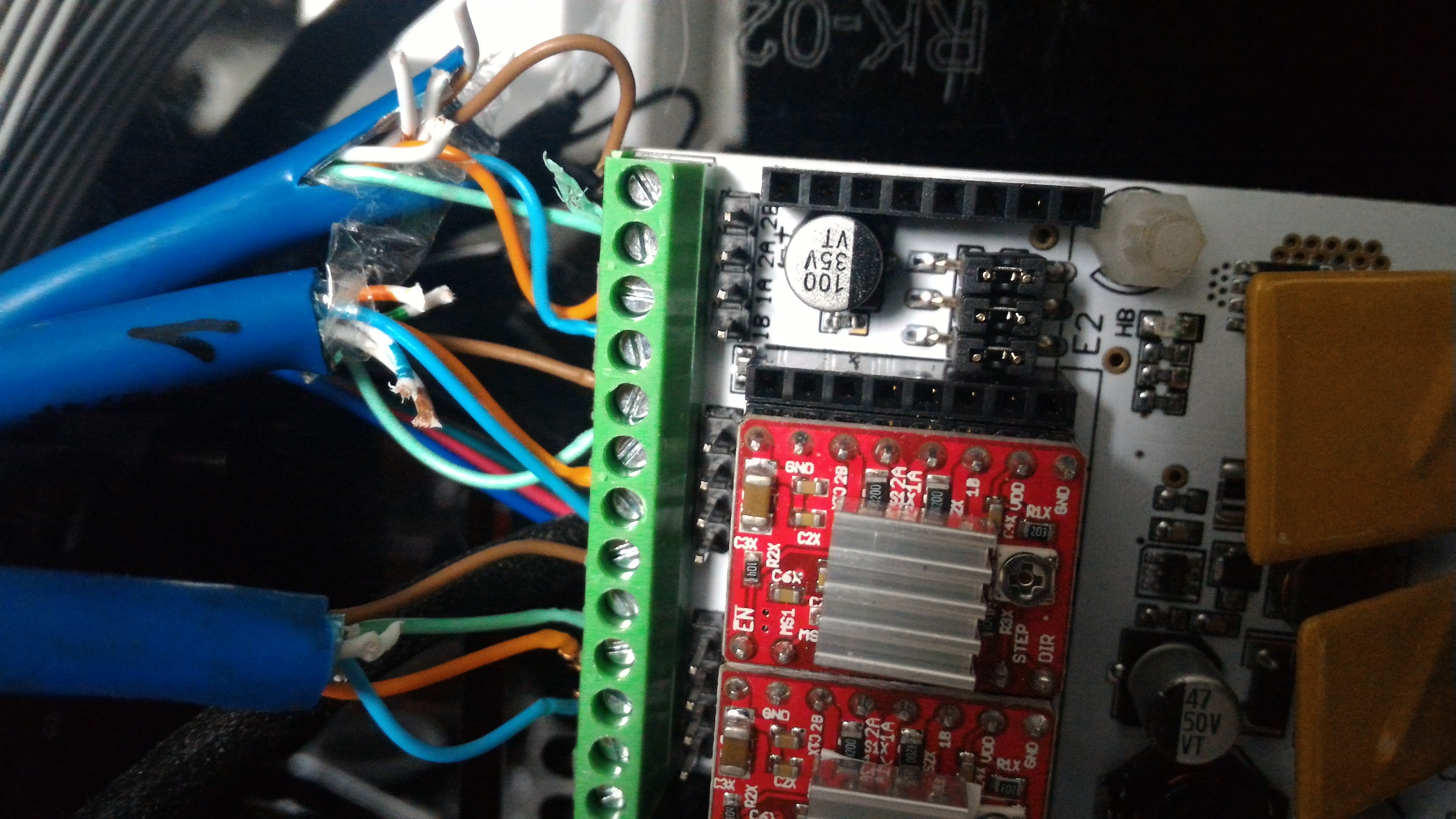

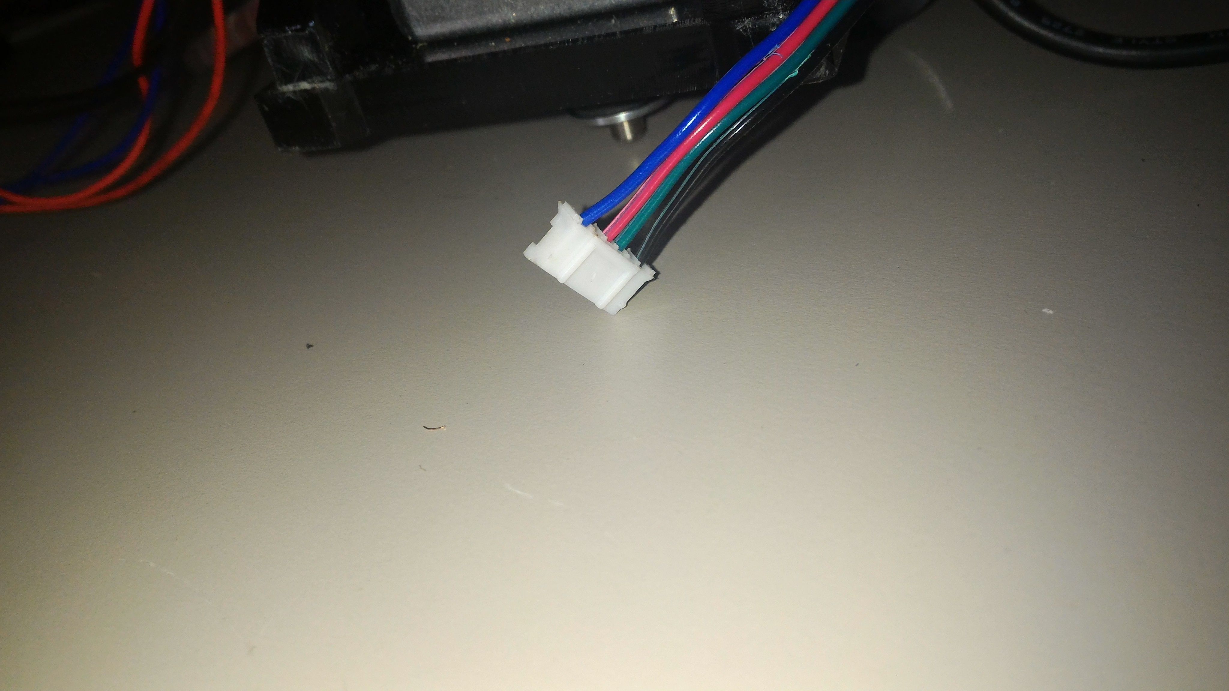

ho un multimetro... ma non sono gran che esperto. Posso però confermarti che le posizioni dei cavi corrette sono quelle di geeetech: blu, niente, rosso, verde, niente, nero: con il multimetro mi viene segnalato qualcosa quanto tocco gli estremi con i centrali, mentre con altre combinazioni non succede niente, anche se tocco i due centrali non c'è un collegamento tra di loro. Non so cosa significhino i colori. Se fossero stati due avrei detto positivo e negativo per nero e rosso, ma ce ne sono 4. Ora sulla Rumba non so come dovrò fare. Per il momento posso solo aumentare la temperatura. Da wiki leggo che ci sono problemi usb e c'è tutta una procedura per abilitare la connessione... però dal momento che posso impartire il comando di aumento della temperatura suppongo di essere connesso. Anzi dal momento che premendo il pulsante "connetti" con Repetier la scheda si connette, io non penso sia quello il problema. Gli endstop sono collegati sulle estremità come vedi in foto e queste due connessioni le ho riportate sulla rumba in Z+, X+ e Y+ sui primi due pin. Quando connetto la scheda i led TX e RX lampeggiano, quando invece non è connessa rimangono spenti.

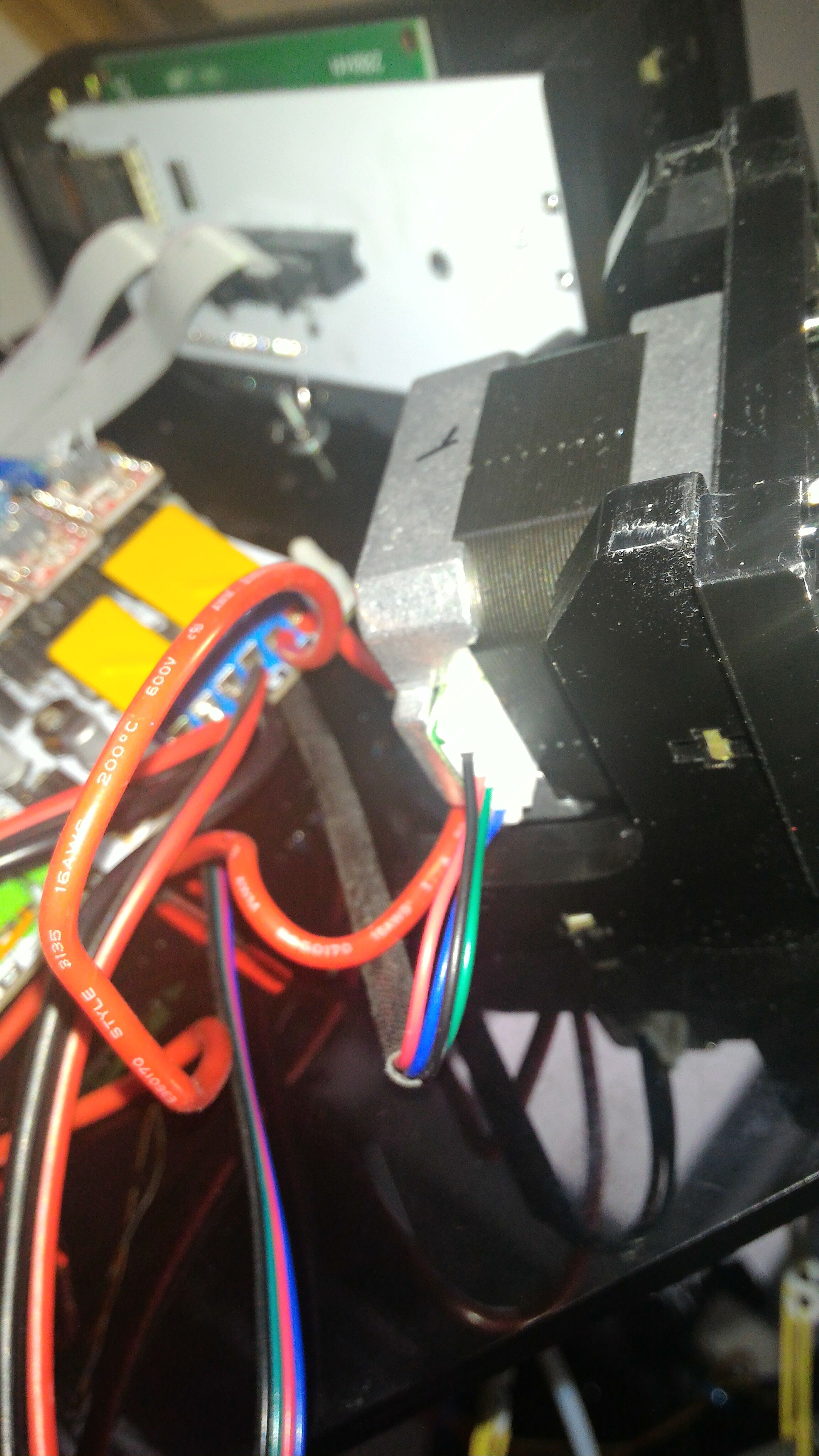

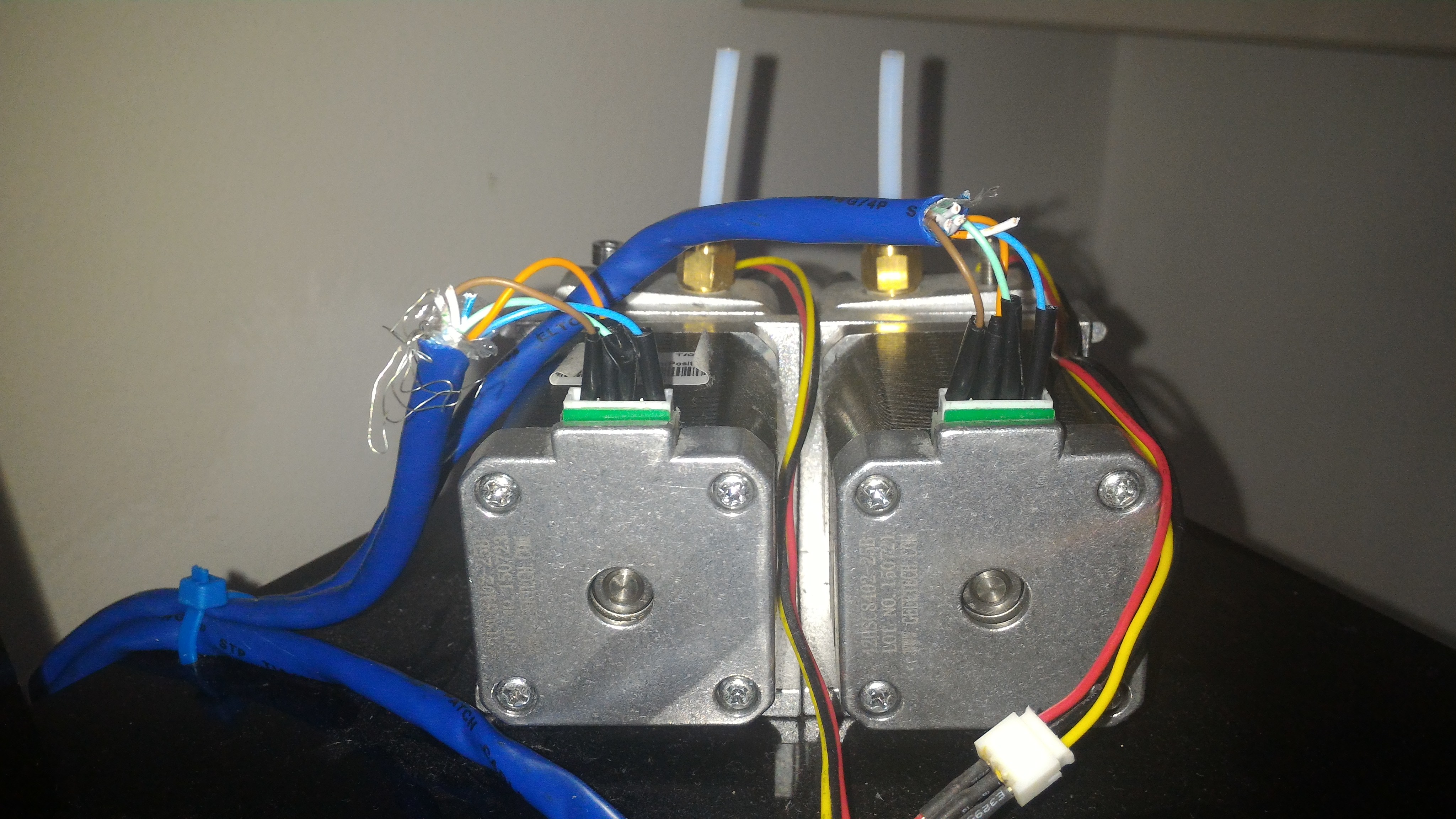

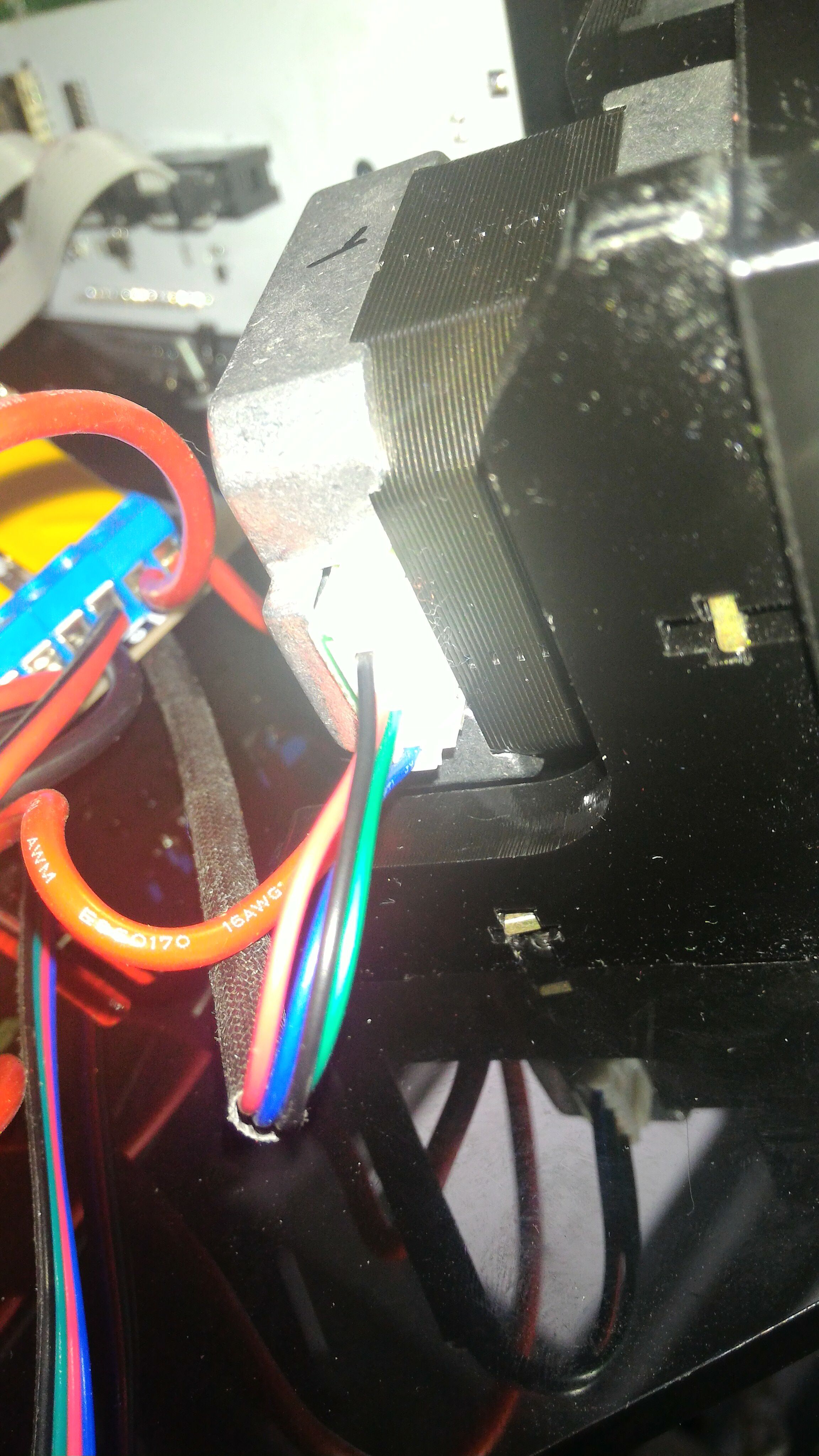

subito. Come vedi il cavo degli stepper è con 4 uscite, ma i pin sono 6 di cui 2 vuoti - anche se i collegamenti in teoria ci sono. Con il cavo ethernet mi sono "arrangiato" a collegare gli stepper per l'estrusore. Uno non lo vedi perché non farebbe parte del kit originale. Ti ho fotografato anche l'hotend diamond e la scheda Rumba con i collegamenti come sono attualmente e poi ci sono 2 foto dello stepper y (gli altri sono identici). Sullo stepper y i cavi sarebbero quelli originali, ma le connessioni se non ricordo male sono invertite nei pin centrali sulla rumba.
no i motori sono a 4 cavi, ma i pin sono 6. Mi pare però che siano tutti così gli stepper... Non avevo invece un kit Rumba, ma AT2560 (Geeetech Delta Rostock) che ho cambiato adesso con la Rumba per via dell'hotend diamond a 3 vie. Insomma "la carrozzeria" è la stessa, ma ho cambiato "il motore". Per gestire il terzo estrusore insomma... Ora però i pin occupati originariamente su 6 erano 4 (parlo degli stepper): i due laterali e i due centrali, mentre invece negli schemi Rumba pare siano i primi 4. Il codice stepper è 42HS3418-24B20 di Geeetech.

Modificando il baudrate si è risolto il problema di connessione. Ho dovuto "abbassarlo" a 115200 e ora i comandi che impartisco sulle temperature funzionano. Non vanno però i motorini. Io credo sia un problema legato alle connessioni. Il motorino ha un connettore a 6 pin, ma in uscita sono 4. Dei pin sono occupati gli estremi con blu e nero e centrali rosso e verde. Dato che il cavo originale non mi funzionava ho utilizzato un cavo ethernet e connettori crimpati, ma ho lo stesso risultato. La stampante non mi da nessun errore. quando da repetier impartisco un comando o sull'estrusore - una volta raggiunta la temperatura - o su uno degli assi, non succede niente e non mi dice nemmeno che c'è un comando in attesa. Cosa fareste voi? Cosa mi consigliate?
ho assemblato una delta con scheda Rumba. Non si trattava di un kit. Posso caricare il firmware, ma quando impartisco i comandi da Repetier, rimangono in attesa senza fare niente. Ho notato che se impartisco un comando da pannello, allora funziona (almeno per le temperature). Con i motorini per ora non ho successo. Il primo problema da risolvere quindi è la connessione usb? O i driver? Ma se io da repetier premo il pulsante "connetti" - la stampante si connette... allora perché non impartisce nessun comando?
