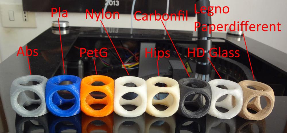

all metal Nuovo tipo di hotend "All Metal"
immaginaecrea ha risposto a immaginaecrea nella discussione Hardware e componenti
ed ecco un esempio di alcuni materiali stampati col nuovo hotend..... diciamo che mi mancano le simil gomme poi posso annunciare con una discreta sicurezza che l'hotend risulta "universale" per materiali utilizzabili.... e entro la settimana in vendita con la prima serie..... https://www.dropbox.com/s/c49quzfbl5euspt/test.jpg?dl=0 -
