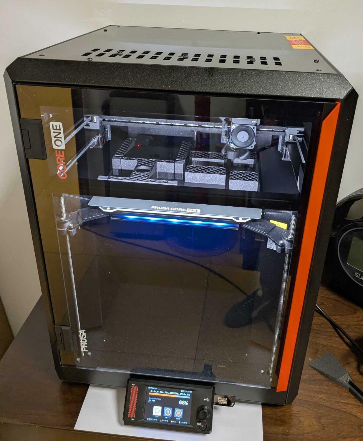

Scusate se posto nella sezione Qidi, la sezione prusa non esiste ancora. Chiedo perfavore di spostare il messaggio quando verra creata. A lavoro da me abbiamo da poco preso una Core One. La mia impressione è che le (poche) recensioni che avevo visto su youtube non gli rendano giustizia. Dal vivo è davvero eccezionale. Struttua in metallo molto bella, robusta e ad effetto "premium". Qualità della stampa eccezionale rispetto alla QIDI che avevamo prima. Ottima idea le ventole per il raffreddamento della camera che permettono di stampare pla con porta chiusa. Anche se non ha tutte le funzioni di klipper, tutto l'ecosistema sembra molto ben integrato e facile da usare. Quello che mi ha colpito più di tutto è la facilità con cui si arriva alla stampa finita, senza dover controllare che parta bene il primo layer, che non si inceppi nulla, di aver impostato i giusti parametri, ecc...

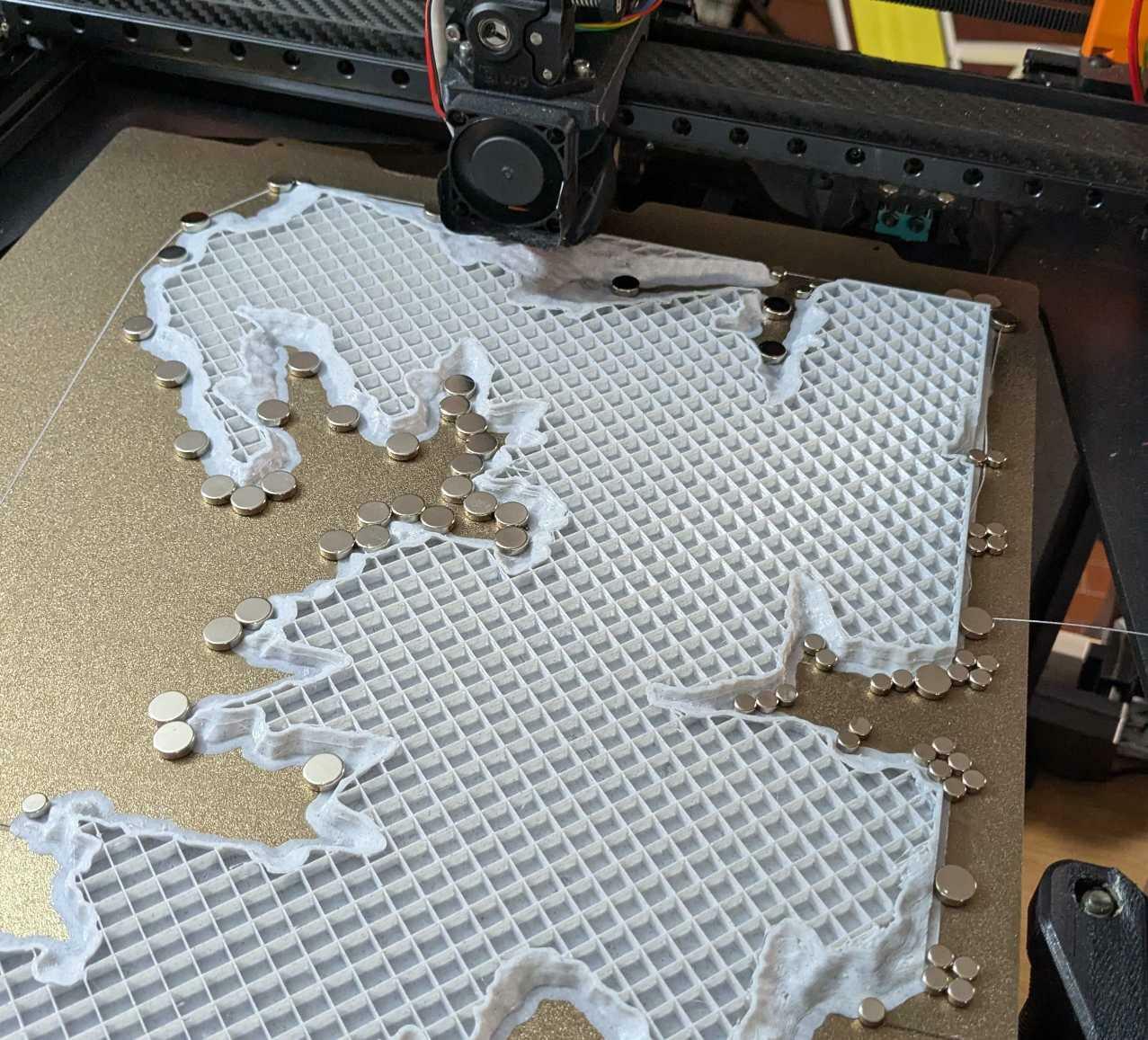

Condivido una avventura del weekend. Ho provato a stampare delle montagne grandi come tutto il piano (pla). Uno dei tre letti (quello grande) però ha iniziato a raffreddarsi subito dopo il primo layer (avevo sbagliato la temperatura nelle impostazioni) e la stampa dopo un po (più di un ora a dire il vero) ha iniziato a staccarsi dai lati. Sono riuscito a rialzare la temperatura appena me ne sono accorto e terminare la stampa così 😅 (con l aggiunta anche di un po di vinavil dove iniziava a staccarsi maggiormente). (sono tutte calamite) Mi son dimenticato di fare una foto alla fine ma la stampa è finita con successo 😬 Probabilmente questa "tecnica" potrebbe funzionare anche col warping "classico" (non dovuto al piano che si raffredda). Non è nulla di nuovo comunque. -
