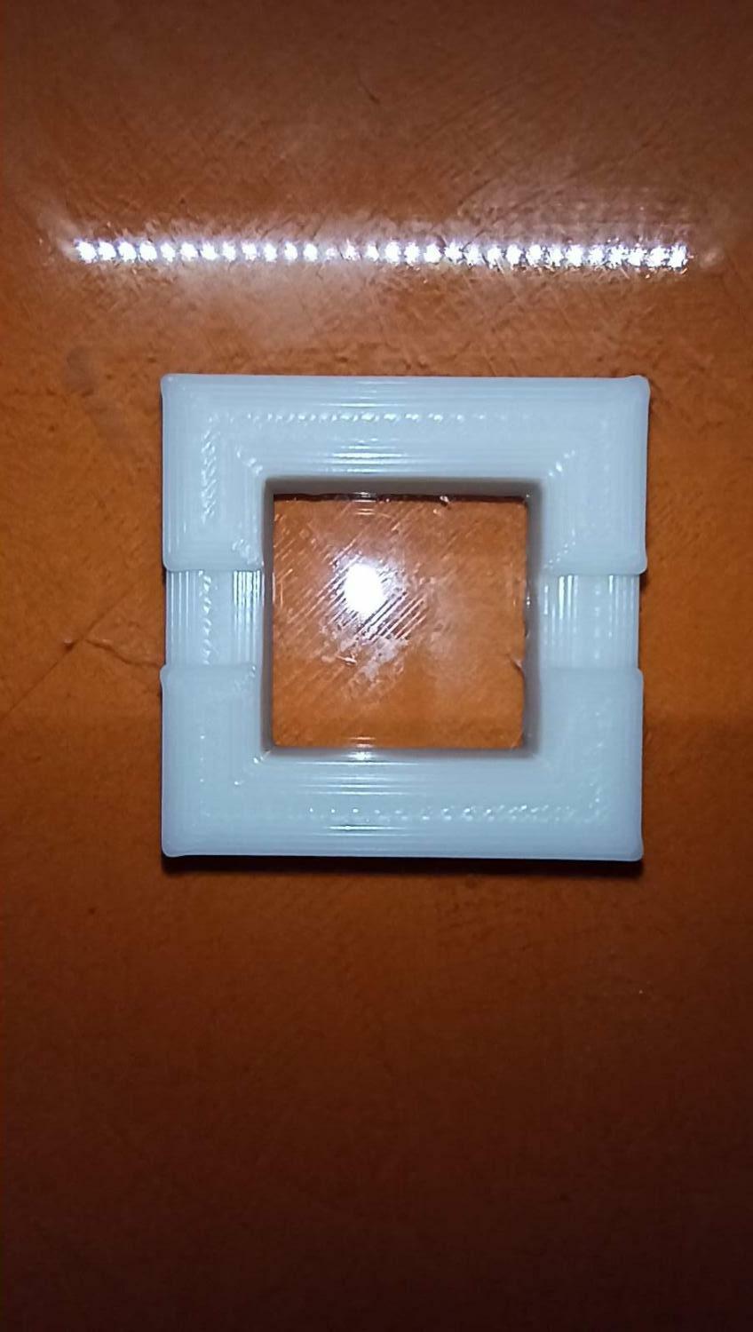

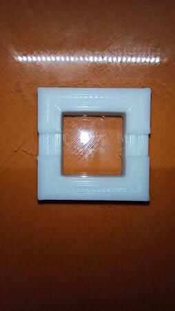

Problemi di stampa negli angoli
Alfaone78 ha risposto a Alfaone78 nella discussione Problemi generici o di qualità di stampa
Nisba..piano in..piano, cinghie tese.. caspita succede? Quadrato 25mm centro 15mm h 5mm tacca parallela asse x per orientarla. In pratica foto frontale. Non c'è piede,primo layer come da manuale, piatto a 50,pla+ a 210, velocità 40 mm. Idee? -
Ok..ho diminuito a 50 il piatto ma il problema susstite...sbanda negli angoli...idee?stasera voglio provare se lo fa in entrambe le direzioni x ed y..potrebbe essere una cinghia lenta? -
