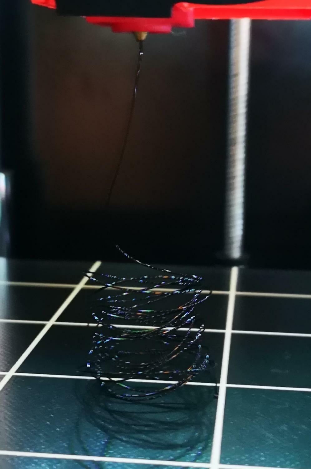

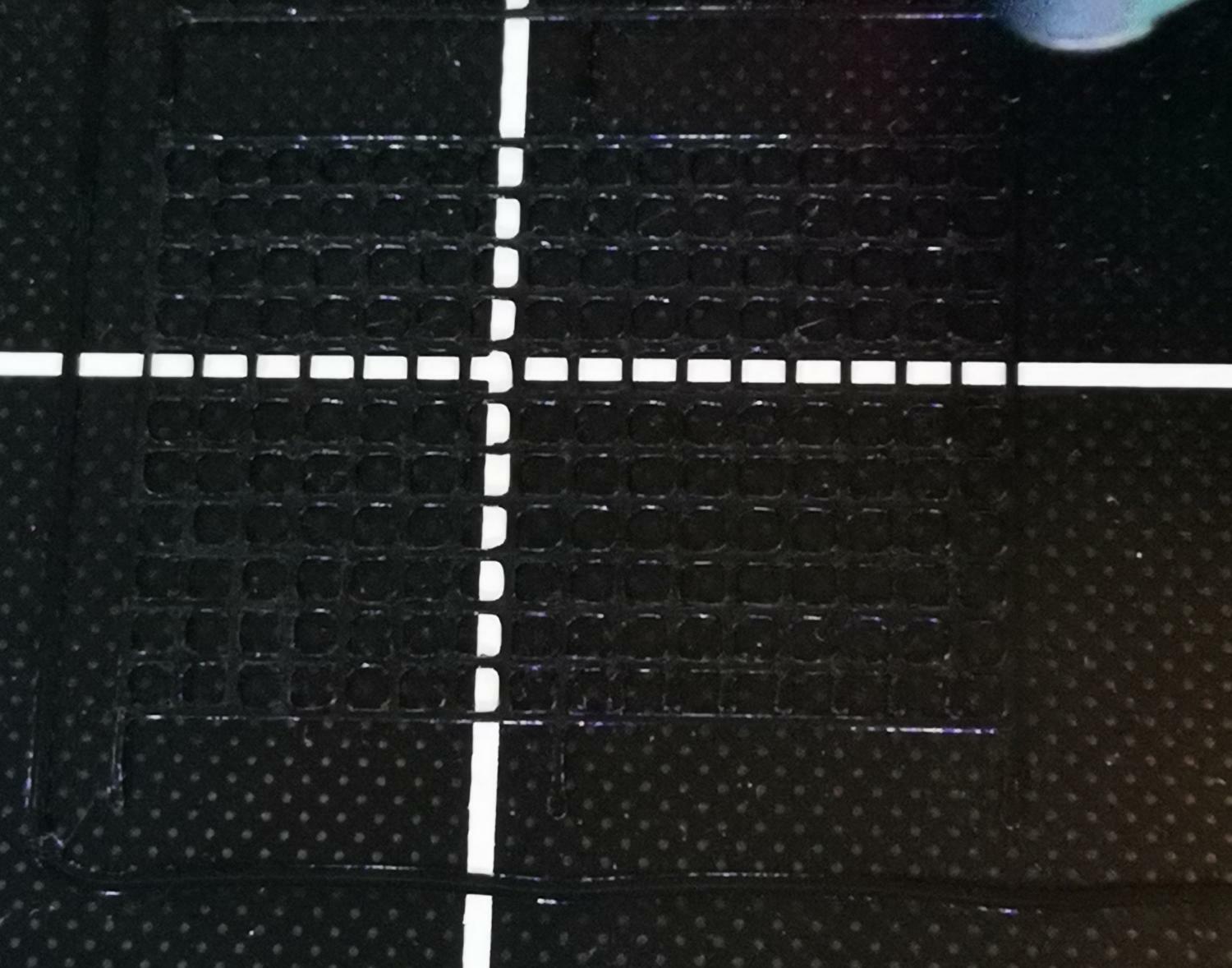

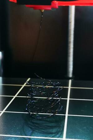

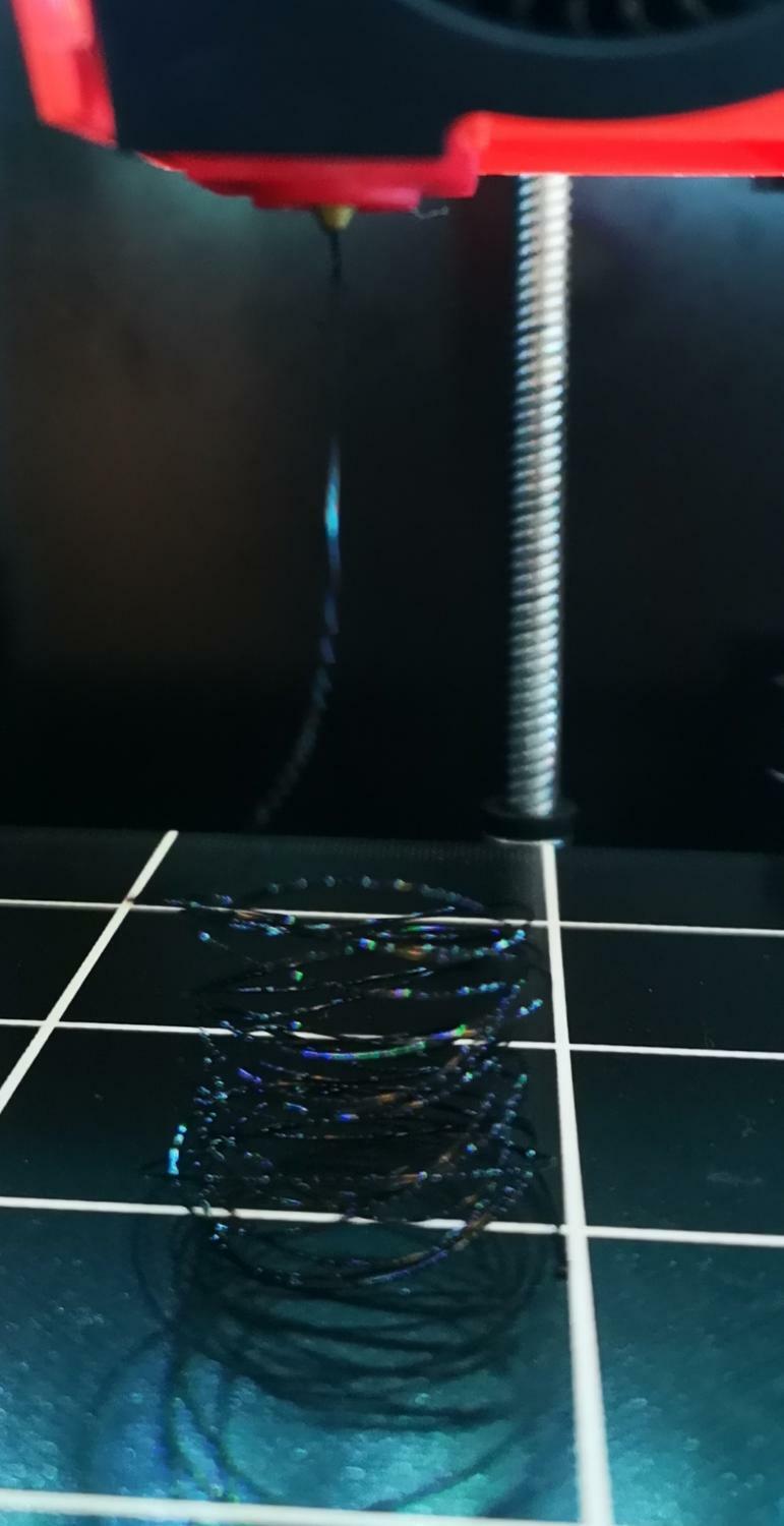

Residui di filamento sul nozzle impediscono l'adesione al piano di stampa?
Gia6co ha risposto a Gia6co nella discussione Problemi generici o di qualità di stampa
Niente da fare... Con il nozzle nuovo stesso problema... Il filamento sono 24 ore che è in riscaldamento a 55°C. Quando provo ad estrudere semplicemente, la punta si attacca al nozzle e il resto continua ad estrudersi verso il basso... Si con un po' di accortezza sono riuscito a farlo estrudere senza che si appiccicasse ed effettivamente fa dei cerchi. Inoltre non sento scoppiettii del filamento. Che fare quindi? -
Il filamento non si spezza di netto e non lo sento scoppiettare. Pulito il nozzle e sembra tutto regolare, tuttavia confrontandolo con uno nuovo sembra leggermente più ampio ma non ovalizzato... L'ho cambiato, ricalibrato il piatto, e ora sto stampando di nuovo il file... Al momento sembra tutto regolare... purtroppo il filamento è nero spero si noti -
Gia6co ha pubblicato una discussione in Problemi generici o di qualità di stampa
Mi ritrovo dopo poche stampe a dover smontare l'hotend per ripulire il nozzle da residui di filamento. Il filamento in questione è nuovo e non sembra umido, inoltre durante la stampa ho un essiccatore a supporto che lo riscalda a 55°C. Il problema è che quando mando in stampa un file già stampato con successo ho problemi di adesione, in quanto il filamento si attacca al nozzle e non sul piano di stampa. Il piatto è livellato e lo faccio in continuazione ed eseguendo i vari test, essi sono soddisfacenti. Tuttavia ho già mandato all'aria due stampe per mancata adesione e ho notato che succede perchè il filamento aderisce al nozzle. Ho aumentato la temperatura del piatto di 5°C e la stampa successiva è andata a buon fine. Conclusa la suddetta rimando in stampa nuovamente il file, mantenendo l'aumento di temperatura sul piatto, e mi riesce il problema di adesione. Le possibili cause a cui ho pensato sono le seguenti: 1) Filamento umido (anche se molto strano in quanto se faccio estrudere il materiale il filamento non si attorciglia... Possibile che in alcuni punti sia umido a tal punto che si attorciglia in fase di stampa? L'essiccatore a cosa serve mi domando...) 2) Nozzle otturato (Il che diviene un problema se si ottura dopo una decina di stampe... ho controllato attentamente che il tubo bowden sia perfettamente attaccato al nozzle ed infatti così è perchè quando lo pulisco non trovo residui...) 3) Piatto curvo (Anche se lo fosse perchè le prime dieci stampe riescono? Puro caso!?) Avete qualche suggerimento al riguardo? Ci sono dettagli che non considero? Vi ringrazio anticipatamente per l'attenzione! -
