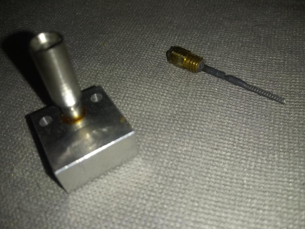

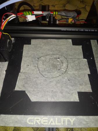

Avevo semplicemente lasciato il termistore fuori dalla sua sede. Ce l'ho rimesso. Ho sistemato l'hotend. Ho dovuto ricalibrare l'altezza del piatto (il nozzle adesso mi sembra leggermente più in alto che non prima). Ho riavviato una stampa. La temperatura è andata normalmente a 200° (dunque il termistore l'ho sistemato bene). Di primo acchito mi pare che non fuoriesca ancora PLA. Faccio sapere. -

Scusa, ma la sonda termica dove rimane ? nel termittore, coè quel cilindretto alla fine dei cavi elettrici ? -

Dunque, sì, ho provveduto a smontare e ripulire tutto (ho seguito qualche tutorial su Internet). Praticamente c'era il PLA ostruito proprio nella parte finale del nozzle (allego foto). L'altro pezzo attaccato al nozzle non sono riuscito a svitarlo, ma ho ripulito pure quello (che comunque internamente non era molto sporco). Dopodiché ho rimontato tutto esattamente come era stato smontato. L'unico problema, è che per fare una prova, ho lanciato una stampa, la temperatura del nozzle ha raggiunto soltanto 82 gradi (e anche lentamente), allorché la macchina ha dato un segnale di allarme, e nel disply è apparsa la seguente dicitura: "Heating Failed: 81 -printed halted - Please reset (riscaldamento fallto - stampa interrotta - resetta tutto). Cos'è successo..? non ho forse rimontato bene l'estrusore..? -

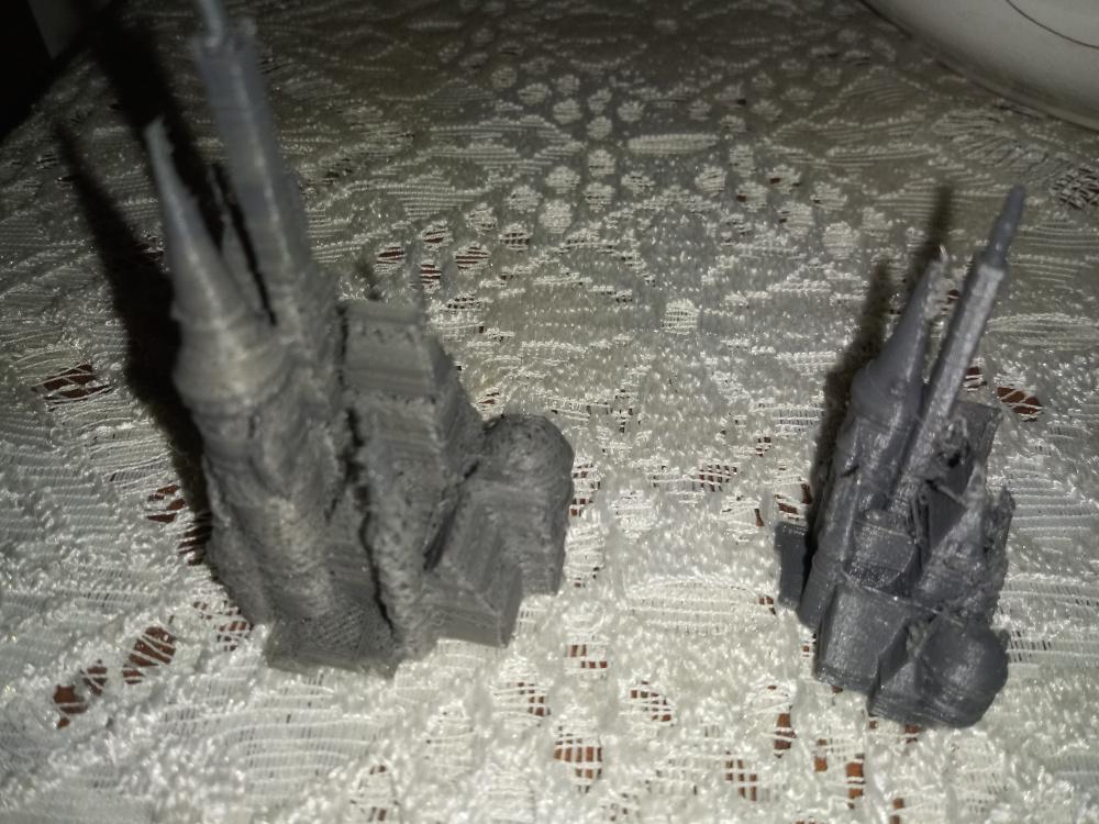

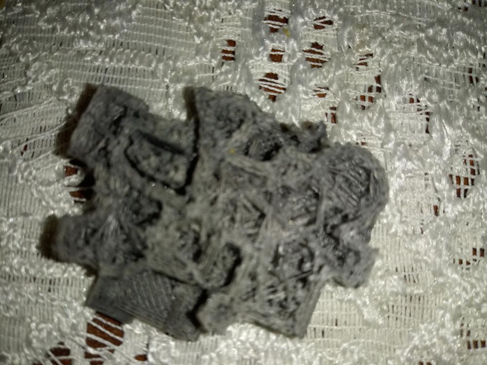

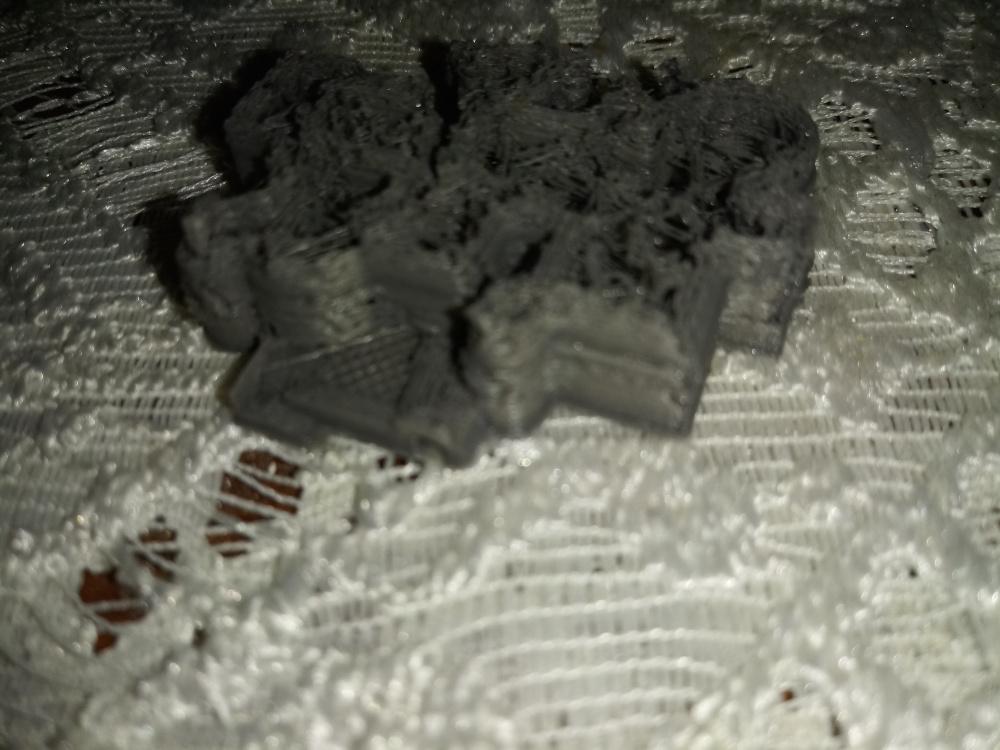

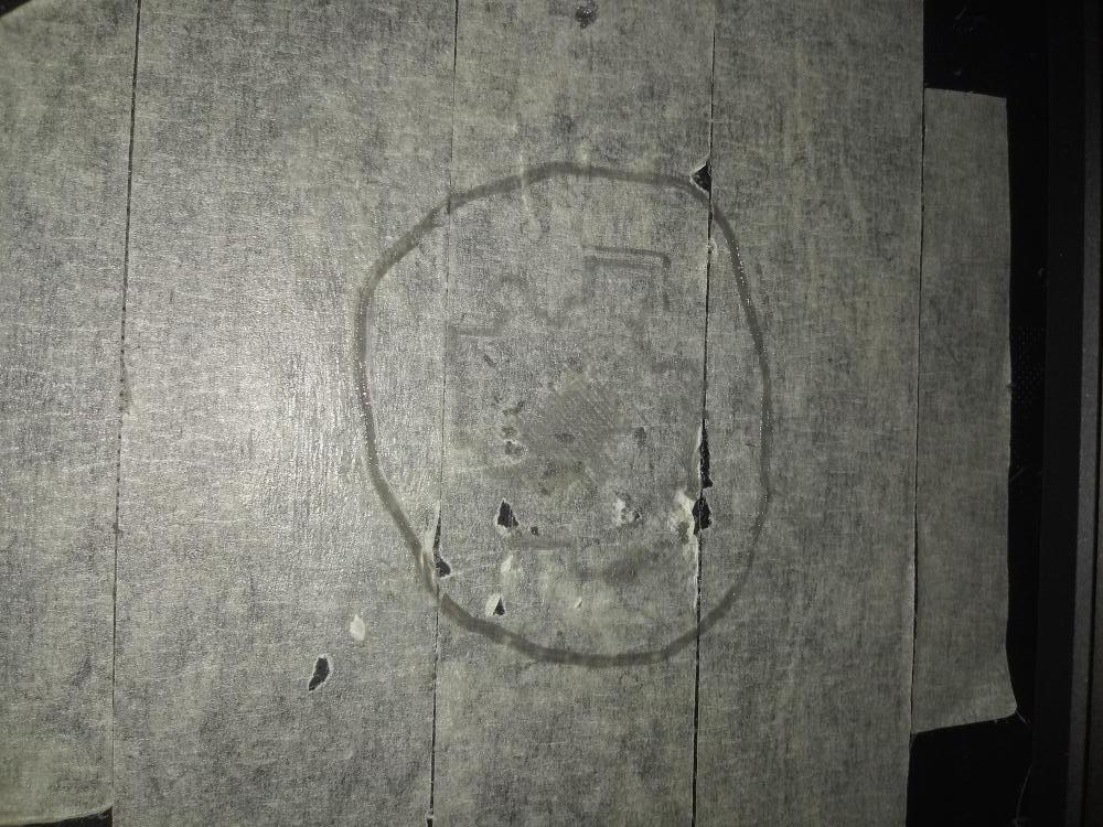

Allego due foto dello spezzone della stampa interrotta (di fronte e dall'alto) e anche del castello rifatto e finito (il più grande) con quello stampato in modo regolare tempo addietro (il più piccolo). Come si può notare, comunque la stampa rifatta non è venuta bene, in quanto pare quasi "di sabbia", con una struttura quasi friabile confronto a quello simile più piccolo ma fatto in modo più compatto. Dove sta l'errore...? -

p.s.: da rilevare la seguente situazione: dopo circa un'ora di stampa, in quanto cercavo di sistemare meglio il filamento in ingresso, ho messo la stampa in pausa; poco dopo, ho rilanciato la stampa e sono andato via. Al ritorno, dopo 3/4 d'ora, dò un'occhiata e vedo che la stampa che doveva essersi formata nel frattempo manca, cioè la stampante stampava a vuoto. Dunque quale può essere la motivazione che una pausa o un fermo tra una stampa e l'altra manda la stampante in crisi..? probabilmente un problema ad inizio stampa, ma che forse dipende più dalla stampante che non dal programma di slicing.... Comunque, ho fermato la stampa, ripulito il piatto, rilanciato la stampa dall'inizio, e adesso la stampa è ripartita regolarmente... -

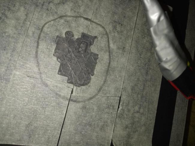

Fatto. Ma il risultato è sempre il medesimo. Sul piatto viene depositata solo l'ombra della base della figura. Esce pochissimo PLA. Il nozzle a occhio nudo mi pare sia già pulito di suo (forse anche troppo, visto che PLA se ne vede pochissimo...). Relativamente al primo layer, sono andato nelle impostazioni della qualità, ho impostati il primo layer ad una misura doppia di quella che era (2.4 anzichè 1.2), ho lanciato poi la stampa, ma il problema persiste. Della figura soltanto un'ombra della base e nulla più. Aggiungo una cosa: per me personalmente potrebbe essere un problema di fuoriuscita del PLA: ho controllato la ruota dentata che lo spinge, sì, c'è qualche pulviscolo qua e là nella dentatura, ma non tale da renderla liscia per poter spingere il filamento; per quanto riguarda la fuoriuscita del PLA liquido dal nozzle, domando: non c'è qualche comando nella Creality per poter "testare" tale fuoriuscita, anche quando non si sta stampando una figura..? -

Sì, in effetti ce lo avevo messo perché mi dava maggiore aderenza che non il piatto Ultrabase. Comunque la prova del foglio carta l'ho sempre fatta con nastro già appiccicato sul piatto. In ogni caso tutte le stampe riuscite fin'ora, le ho fatte col cosiddetto nastro da carrozziere. (ps: senza nastro carta dici che sono troppo alto, ma dici col piatto ? semmai non sono troppo basso..? o troppo alto l'estrusore..?) -

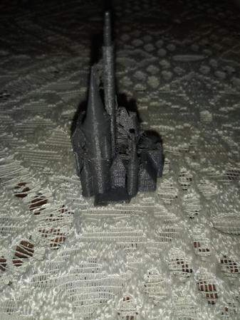

Avevo stampato recentemente piccolo castello per prova di cui allego foto. In questi ultimi giorni volevo creare la stessa stampa, ma più grande, ed ecco i risultati: viene stampata la base (o meglio: l'ombra della base), e poi l'estrusore continua la sua corsa senza però stampare più il PLA. Non capisco il motivo. -
[risolto] Non esce filamento
VanVan200 ha pubblicato una discussione in Problemi generici o di qualità di stampa
Ultimamente le stampe che ho fatto per prova, venivano con alcuni punti meno fitti, più sottili, fino anche a spezzarsi a lavoro finito (e anche con piccoli batuffoli di "lana" di PLA). Stasera ho lanciato la stampa (sempre per prova) di una figura come sempre non molto grande, mi ha fatto il "contorno" sul piatto e per la figura al centro non usciva più PLA. Non so se sia intasato l'estrusore, perché se rilancio un'altra stampa, il "contorno" iniziale di PLA viene eseguito ugualmente. p.s.: tra l'altro, tali figure le avevo già stampate in precedenza ancora più piccole, ma erano riuscite bene. Dunque non dovrebbe essere un problema del progetto della figura stessa. -
