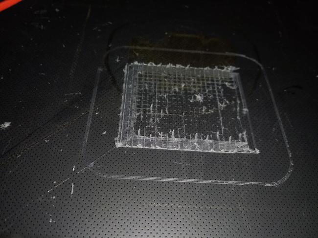

	  [risolto] Non esce filamentoVanVan200 ha risposto a VanVan200 nella discussione Problemi generici o di qualità di stampa Finalmente sono riuscito a sfornare la prima stampa dopo un periodo di crisi dovuto a ripetuti intasamenti del nozzle. Ci sono ancora delle irregolarità a livello di supporto, che devo rivedere, ma l'importante è che la Creality sia riuscita a ristampare. Allego foto.

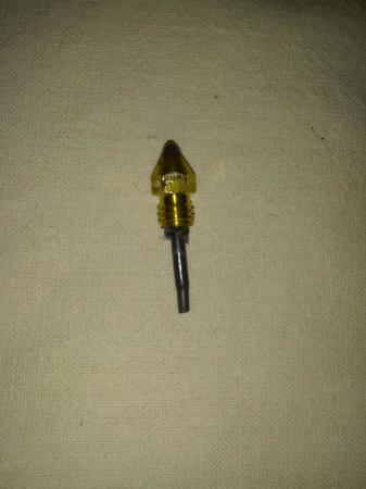

	  [risolto] Non esce filamentoVanVan200 ha risposto a VanVan200 nella discussione Problemi generici o di qualità di stampa Comunque nel frattempo ho rismontato tutti i componenti dell'hotend, era tutto pulitissimo, mentre l'unico punto dove il PLA aveva fatto da "tappo" era proprio nell'ugello (tra l'altro nuovo di zecca). Allego foto. Potrebbe essere allora un problema di temperatura. Comunque il termostato era montato benissimo. La temperatura ha sempre raggiunto i 200° regolarmente. Il piatto sempre a 55°. Il PLA umido ? lo devo lasciar seccare al sole...? non ci sto capendo più niente.
