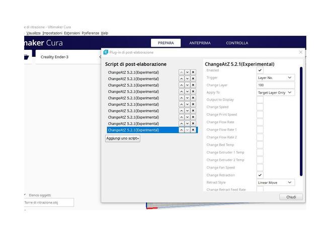

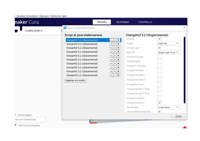

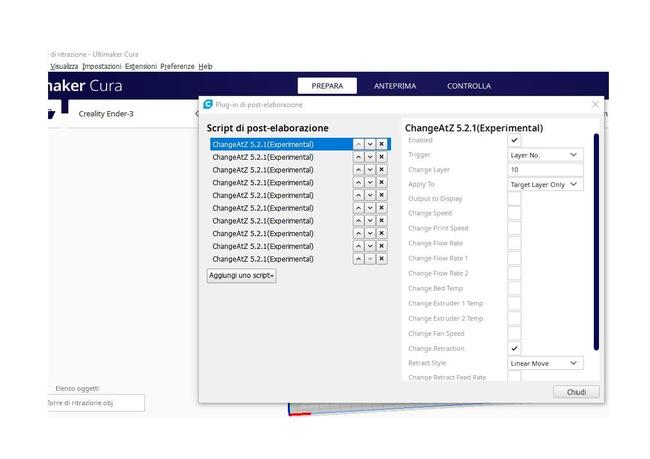

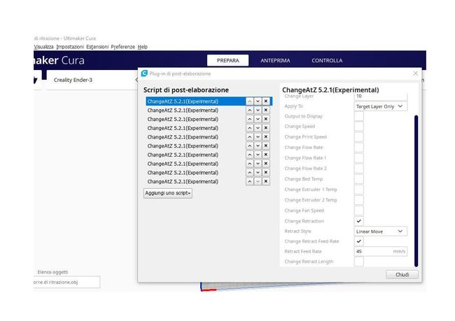

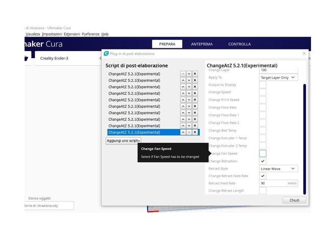

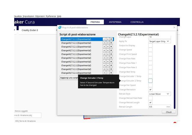

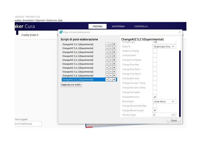

	  Problemi di retrazioneVanVan200 ha risposto a VanVan200 nella discussione Problemi generici o di qualità di stampa Dunque, ho importato una torre di retrazione. Ho utilizzato il plugin ChangeAtZ (con layer da 10 a 100), svirgolando la casella "change retraction", dapprima cambiando la distanza di retrazione mantenedo costante la velocità, e successivamente cambiando la velocità, mantenendo costante la distanza. Poi ho cliccato su "sezionamento", ho salvato il file e l'ho inviato in stampa (anche se nell'anteprima si potevano già notare i risultati). Il risultato è che la torre di retrazione ha sempre ii soliti filamenti stampati in modo costante su ogni layer. Comunque posto le immagini delle sequenze di lavorazione stampa su Cura (le sequenze del 1^ e ultimo layer, sia per velocità che distanza). Non vorrei aver dimenticato o sbagliato qualche dato.

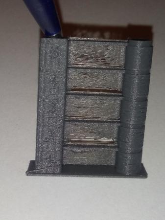

	  Problemi di retrazioneVanVan200 ha risposto a VanVan200 nella discussione Problemi generici o di qualità di stampa Sempre in Cura, ho portato la distanza di ritrazione da 5 a 6 mm/s, e la velocità da 45 a 50 mm/s. Poi ho lanciato qualche stampa, che posto. Allego anche i cubi che prima avevano il lato delle X più corto (ultimamente il parametro, che da 80 era diventato 84.21, l'ho sceso a 81.36 perchè il lato X era diventato 20.7, mentre ora con l'aggiustamento della proporzione, è perfetto). Ho stampato anche una benchi_boat, un cubo vuoto e 2 torri di retrazione, queste ultime con i parametri di retrazione ritoccati, ma la differenza è stata quasi nulla.

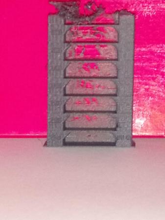

	  Problemi di retrazioneVanVan200 ha risposto a VanVan200 nella discussione Problemi generici o di qualità di stampa Posto le foto delle due torri, TempTower e RetractTower. La prima "dovrebbe" avere 9 piani (manca il piano dei 180°, mentre è a metà quello dei 185°).
