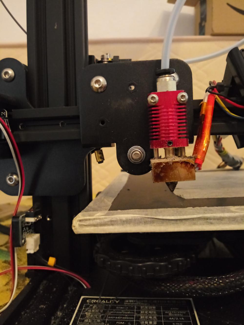

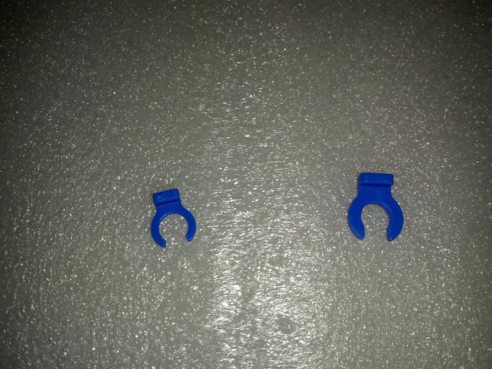

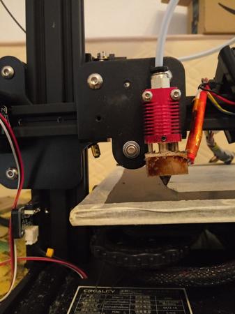

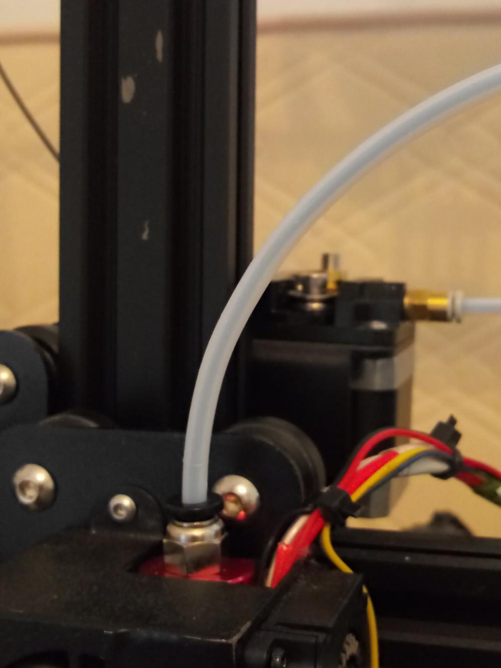

Il filamento l'ho piegato su se stesso e non si è rotto. Il bowden non ha gioco sull'hotend; però se lo tiravo avanti e indietro sul motore bowden aveva un pò di gioco. Non era installata nessuna clip, anche se qualche clip per bloccare i connettori la ho. Posto foto dell'hotend, bowden e clip. -

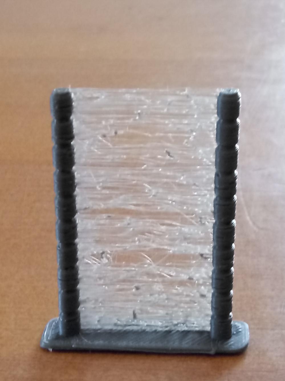

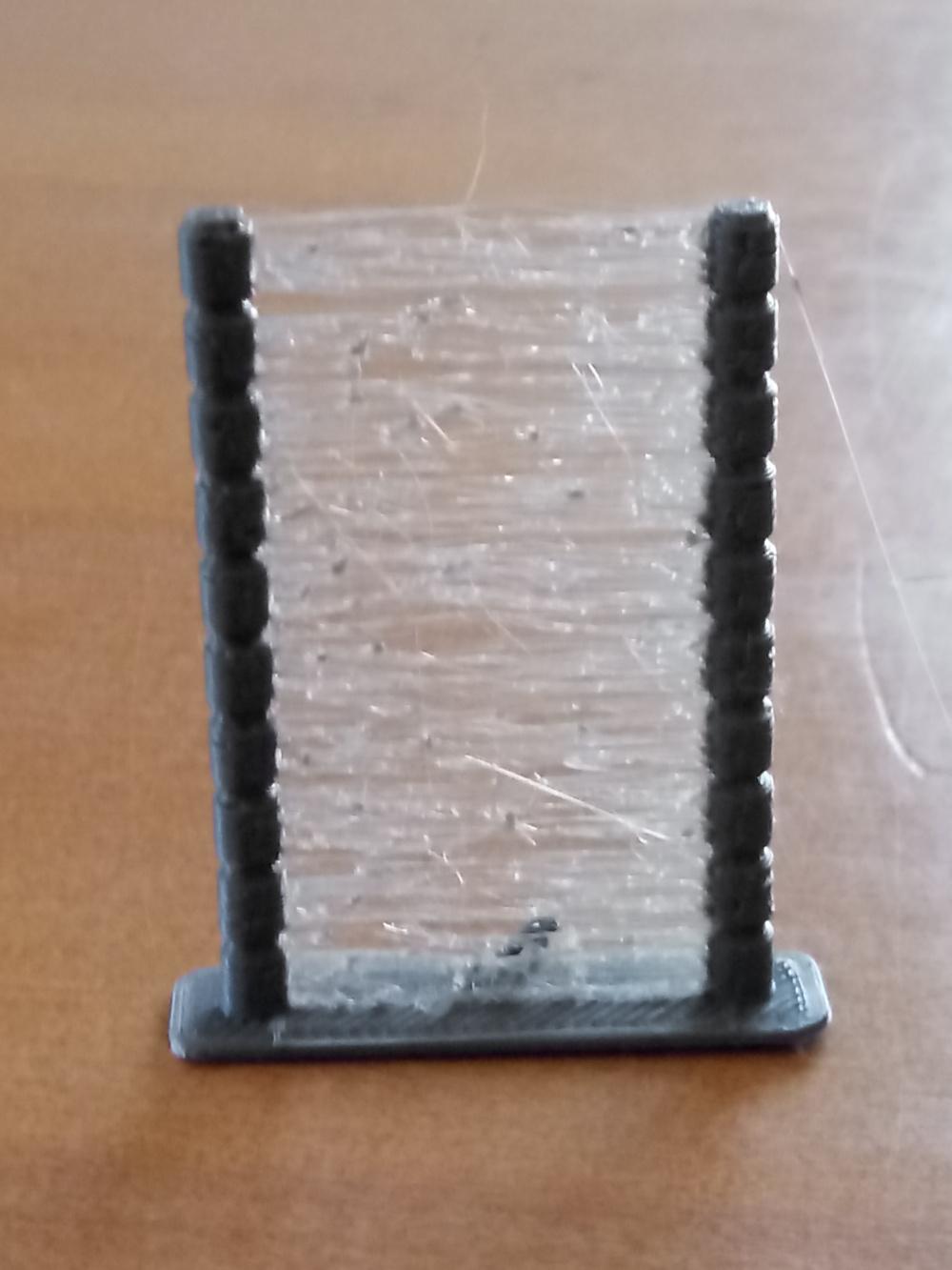

Io comunque per sicurezza, nel frattempo ho ricreato le due torri di retrazione (la 1^cambiando la distanza, la 2^ cambiando la velocità), specificando di volta in volta che si cambiavano i layer, anche il valore del parametro che rimaneva costante. Il risultato è che la prima torre all'inizio di ogni suo piano ha poca retrazione, poi si vedono i filamenti come al solito. La seconda torre è più simile alle precedenti. Posto il codice G delle due torri, e anche le foto. Potrebbe avere un qualche significato la diminuzione di retrazione all'inizio di ogni piano..?..o è una cosa normale..? In ogni caso proverò a scendere ancora di temperatura, anche se ho stampato a 195°; non vorrei raggiungere una temperatura troppo bassa. retrazione_prova3b.zip retrazione_prova4.zip -
