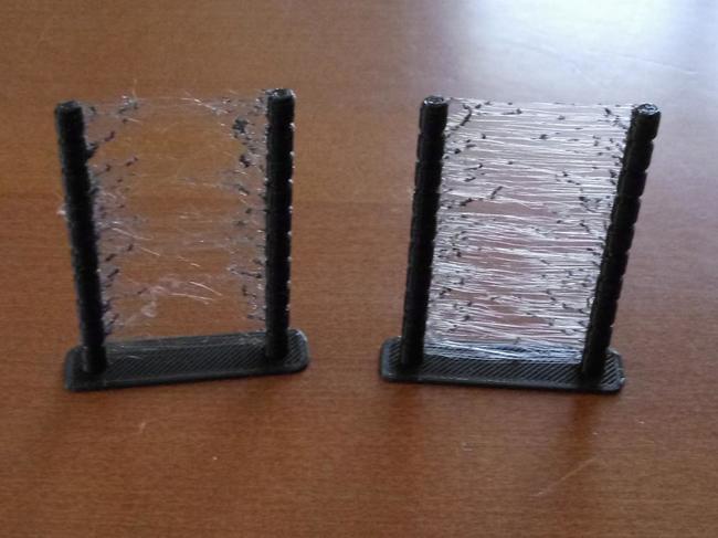

Nel frattempo ieri sera ho provato a lanciare 2 torri di retrazione a 190°, la prima lasciando costante la velocità a 60 mm/s (con distanze da 5.5 a 10 mm), la seconda lasciando costante la distanza (6 mm) e variando la velocità (da 55 a 100 mm/s). La prima torre è stata stampata praticamente senza filamenti, ma mentre stavo per portarla sul tavolo a fare la foto, mi è caduta di mano andando in 5 pezzi. A questo punto ho provato a far cadere a terra la stessa torre stampata a 195°, e non si è rotta. Ho poi provato a lanciare in stampa la 2^ torre, ma questa si è sfasciata dopo la stampa del 1^ layer a una velocità di 60 mm/s (e 6 mm di distanza). Mi pare confermato il fatto che oltre una certa temperatura in ribasso, la stampa acquista fragilità. Adesso il mio prossimo passo sarà quello di acquistare un essiccatore di filamento. A quel punto cambierò i parametri di retrazione sullo slicer, e aggiornerò la discussione. -

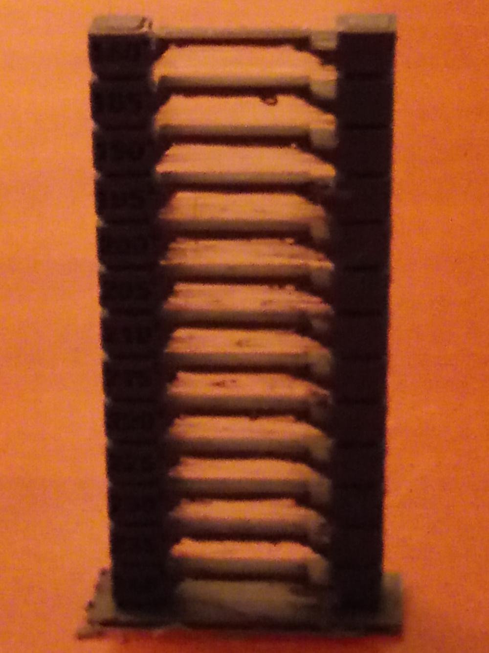

Non ho voluto abbassare troppo la temperatura, per non rendere le stampe troppo fragili. Ad esempio, la temp tower della foto da me postata, l'avevo già lanciata con primo layer a 175°, e si è sfasciata. La prima torre che stava in piedi (quella con primo layer a 180°), l'ho postata subito; ma ciò vorrebbe anche dire che una stampa fatta a 180° sarebbe sicuramente fragile. Potrei abbassare la temperatura a 190°, ma a livello di velocità e distanza di retrazione non penso che il discorso cambi di molto. Comunque provo a fare una torre con queste caratteristiche. Nel frattempo, allego temp tower (originale da Thingiverse); c'è qualche miglioramento a 180°(ultimo layer) confronto al penultimo (185°) e terzultimo (190°). Posto qua in fondo la foto. Grazie del consiglio. O il fornetto ventilato o l'essiccatore. Ci penso quale scegliere. -

Ho lanciato in stampa torre per la temperatura, con impostati su programma slicer distanza di retrazione mm 75 e velocità 90mm/s. La torre va dal 1^ layer di 180° al 10^ layer di 225°. Ne è venuta fuori una torre quasi senza filamenti. Mi pare di vedere che il layer di 195° rimane sempre credo il migliore (anche se i layer sono più o meno simili). Posto foto. Come controllo la posizione delle giunzioni...? -

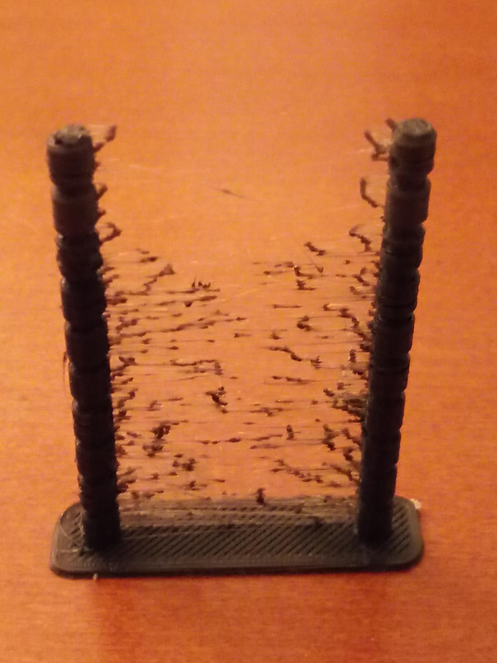

Intanto posto una torre che ho fatto poco fa, con velocità costante a 90 mm/s, e layer da 1 a 10 con distanza di retrazione da 55 fino a 100. Anche qui (temperatura 195°) pochi filamenti e comunque sottili e rarefatti. Mi pare di notare che forse la distanza migliore è di 75 mm. Ora vado con una torre di temperatura (distanza retrazione 75 mm, velocità 90 mm/s). Posto foto ultima torre. -

La temperatura avevo trovato come quella ottimale 195°. La prova retrazione a 100 mm l'avevo già fatta, però col vecchio estrusore, ma con scarsi risultati. Stasera ho provato, come tuo consiglio, a rifare una torre di retrazione (con nuovo estrusore questa volta, anche calibrato) lasciando costante la velocità (60 mm/s), e variando la distanza di retrazione dal layer n^1 di 5,5 mm fino ad arrivare al layer n^10 di 10,00 mm. Mi pare che finalmente si possono notare i primi risultati; in effetti, tra i 90 e 100 mm/s i filamenti sono decisamente pochi. Allego foto. Domani creo una torre di retrazione con velocità costante a 90 mm/s, e con variazione della distanza. Per finire, torre di temperatura (per controllare se 195° vanno sempre bene). Ora è un pò tardi. Ci si sente domani. Posto foto torre. -

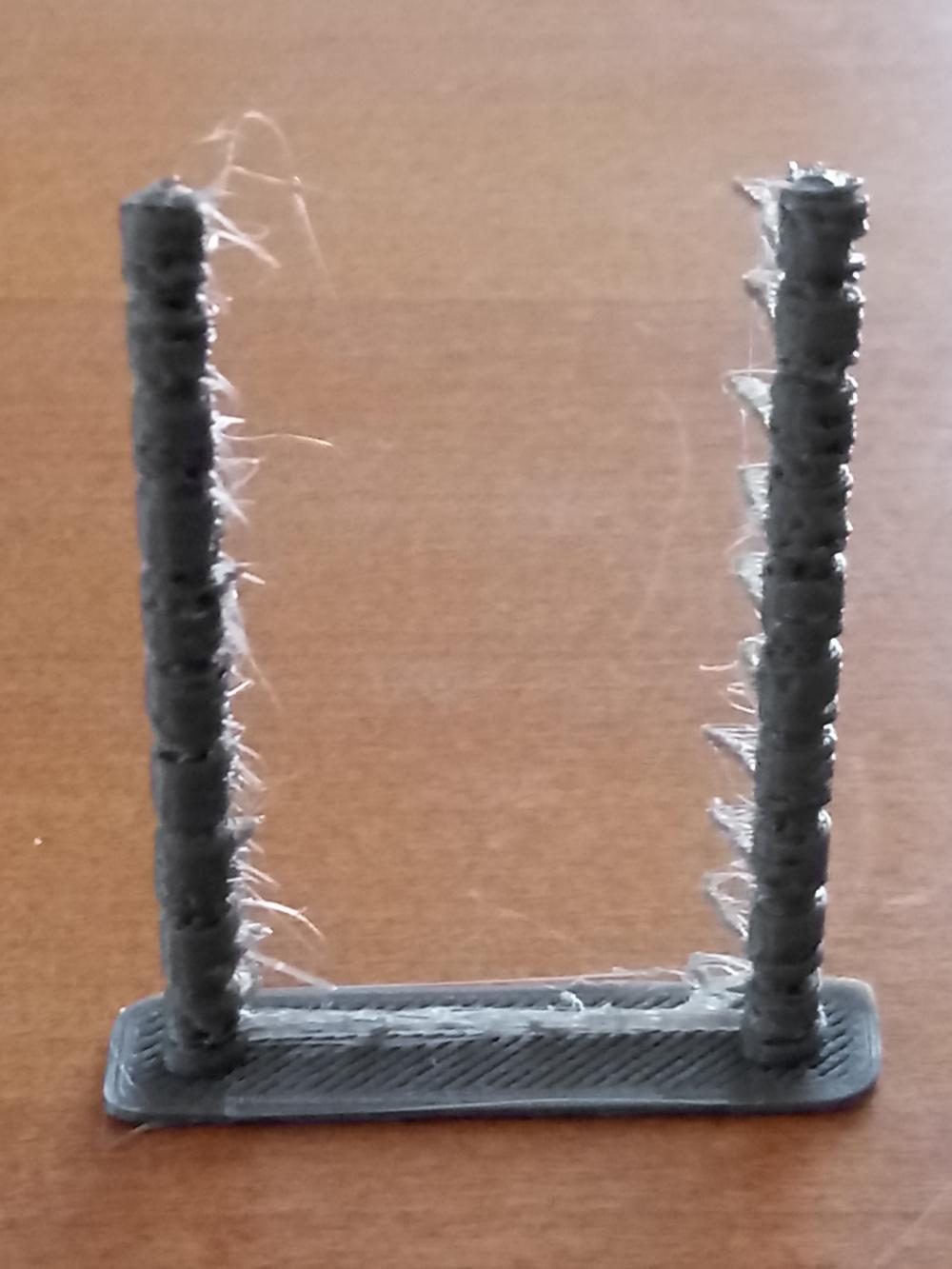

Allora, intanto rilevo il fatto che avevo sbagliato la calibrazione dello step/mm dell'estrusore, in quanto per premura avevo invertito i fattori della frazione e lo step /mm non era 72.04, bensì 138.80; detto questo, una volta aggiornati gli step/mm, i risultati più o meno sono stati gli stessi, perché nelle torri di retrazione che ne sono venute fuori, i filamenti erano addirittura leggermente più fitti dei precedenti. Per quanto riguarda il fatto di montare bene l'hotend, questo ormai lo avrò smontato e rimontato (sia a freddo che a caldo) un mucchio di volte, quindi un pò di mano credo di avercela presa. Relativamente al fatto di usare materiale tenuto in buono stato, stamattina per prova ho aperto una bobina che era cellofanata sottovuoto, ho lanciato le stampe sia della benchi_boat, sia della torre di retrazione, ma i filamenti ci sono sempre (posto le foto della benchi_boat con vecchio e nuovo filamento, e 2 torri di retrazione con filamento nuovo). Relativamente alla qualità del PLA da usare per la stampa ti posso dare ragione, potrebbe essere il mio di scarsa qualità; se hai del PLA da consigliarmi, accetto il consiglio. -

No, guarda che ti sbagli. I consigli che mi hanno dato, li ho seguiti tutti, e pure alla lettera. Adesso per esempio ho appena finito di fare la calibrazione dell'estrusore che ho messo su nuovo. Ho lanciato l'ennesima torre di retrazione e i filamenti permangono sempre (un pò meno fitti di prima, ma ci sono sempre). Le altre calibrazioni le avevo già fatte prima. Se poi, come dici te, avessi fatto di testa mia, non avrei neanche comprato ne l'estrusore, e neppure il bowden nuovi. Io invece giungo alla conclusione che una stampante cinese rimarrà sempre una stampante cinese; puoi metterci tutti i pezzi di ricambio che vuoi, quella rimane. -

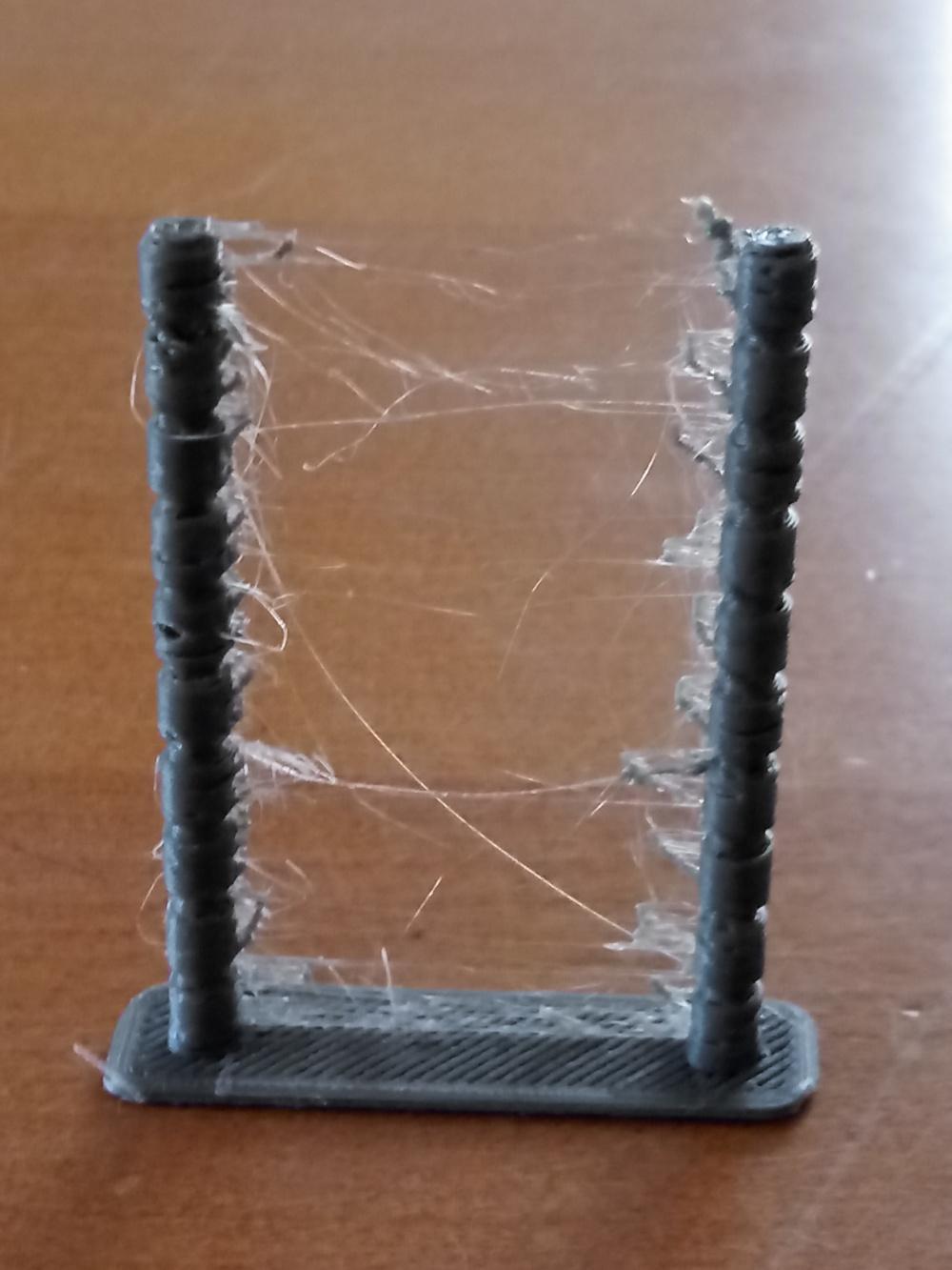

Ho creato 2 torri di retrazione col nuovo estrusore e nuovo bowden. Anche qui abbiamo i filamenti, sebbene meno fitti, e più presenti ai due lati che non al centro. A vedersi, sembrerebbe che ci siano meno filamenti con una distanza di 4.5 mm e una velocità sui 50 mm/s. Ora vado a fare la calibrazione dell'estrusore, poi rilancio la stampa delle due torri in questione. -
