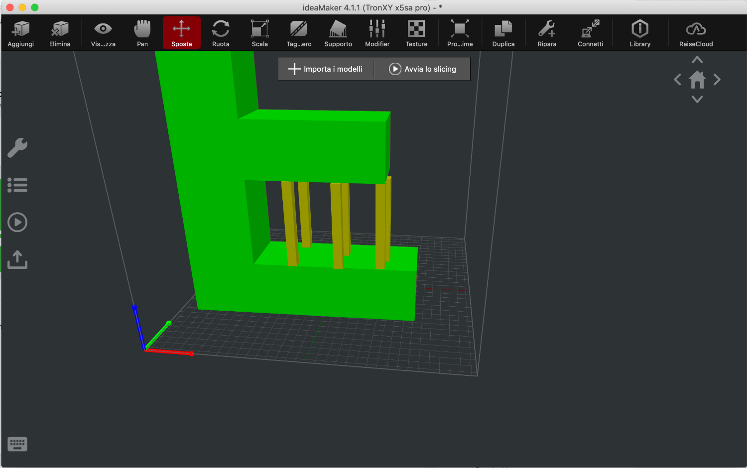

  11. shakle

  17. il problema è che non so quanti supporti servono.. non vorrei stamparne troppo pochi o troppi... certo stamparne "troppi" non può portare a cedimenti.... vorrei stamparne la giusta quantità. lo slicer abbonda e di certo non sbaglia...lo vedo solo uno spreco pensate possa andar bene una cosa del genere?
  18. sto provando ideamaker, prusaslicer e cura.. e cura mi risulta il piu' difficile. con ideamaker sono riuscito in un attimo ma comunque la creazione di supporti automatici mi riempie un volume troppo esteso..potrei fare manualmente ma non so calcolare se i supporti ce la fanno a mantenere la struttura..vedo di riuscirci con cura.. edit: con cura non mi fa neanche separare i modelli. come mai la voce risulta inattiva?
  19. ora sto su una F . l'ho capovolta..l'altezza è di 40cm. il secondo gambo come lo supporto? con il sostegno avrebbe un angolo di 90 gradi. non so se può andar bene
