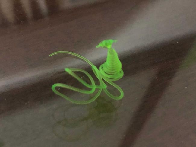

    fatto tutto ok.. parzialmente risolto perchè prima che inizi a stampare del pla sporca il primo layer..e quel pla in piu non riesco a capire perchè me lo fa. il cubo è venuto leggermente a rombo.. penso dovuto al fatto che non ho usato una tavola di legno per squadrare le assi

  7. parzialmente risolto il problema.. ho avvicinato la testina al piatto e settato l'offset z.. prima della stampa aumento un po la temperatura manualmente del piatto.. comunque sia rimane del pla che estrude prima della stampa e che sporca un po' il primo layer.. come faccio a risolvere?

    niente.. sbagliava perchè il c'era il sensore che rilevava la graffetta e non il piano quindi mi sballava tutto.. spostata la graffetta problema risolto.. ora però quando cerco di stampare il file incluso nella microsd il primo layer non si incolla al piatto. Come risolvo?
  9. può andare ragazzi? ho cercato di stampare il cubo incluso nella microsd ma il primo layer non si incolla al bed. Come posso risolvere?
  10. grazie mille... risolto. Era la graffetta troppo laterale e il sensore la rilevava.. spostata e risolto e lo sto ancora migliorando.. @MayTs 😁

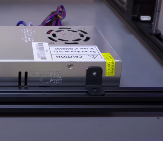

    Salve, sono un nuovo possessore di questa stampante... la pellicola blu dal piatto bisogna toglierla? è normale che non abbia terminato tutte le viti delle confezioni? me ne rimane una con parecchie viti... il gancio per attaccare l'alimentatore vi è arrivato in confezione?
  21. stampante arrivata sembra tutto ok. alcuni piccoli cambiamenti in alcune parti del tipo.. rotelline che prima erano di acciaio me le han mandate di plastica e alcuni pezzi che prima erano in plastica ora in acciaio.... per il resto eccessivamente lunga nel montaggio..... e le viti che nominano in un modo hanno delle sigle diverse.... ancora non finita di montare.. PS: mancano due ganci.. sto richiedendo assistenza a bangood... si sapeva che ci dovevano essere rotture EDIT: il gancio è uno e a quanto pare non lo danno sempre.. per il resto tutto apposto! mia prima stampante montata e funzionante! 😁
