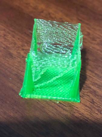

  16. su cura 5.0mm/s di retraction velocità 40mm/s.. risultato penoso. tra l'altro imposto su cura la velocità di stampa a 60 e me la mette a 100 il firmware stock... è possibile che sia il tubicino bianco dove scorre il filamento troppo lungo? in pratica non l'ho tagliato l'ho lasciato così com'è arrivato.. non so più che pensare. la retrazione sembra attiva dato che il filo va anche indietro durante la stampa..

    anche io ho problemi di retrazione con filamento amazonbasic.. parecchie le recensioni negative.. fatto diversi test a diverse temperature. i risultati sempre gli stessi..a questo punto non so se è la stampante o il filamento....
  19. procedura fatta..retraction attivata ma la retraction nelle stampe rimane.... stampo a 200gradi con 40mm/s di retraction speed.. niente. devo solo spaccarla sta stampante.. su amazon trovo diverse recensioni negative su questo filamento...

    ora l'ha preso! almeno sembra.. la temperatura varia di +/-1 massimo +/-2 gradi.. certo è migliorato ma ancora non è fisso a 200gradi... forse devo ripetere il tuning.. strano che non ha preso i comandi dal pc.. edit: il test di ritrazione è migliorato ma i fili non sono spariti del tutto.. anzi ci sono sempre. ho provato con varie temperature ma niente.. solo sui 270 gradi è andato senza fili

  25. veramente non va bene.. ho fatto il pid autotuning dell'extruder ma i risultati non cambiano.. sempre +/-5 gradi di oscillazione..ho fatto il test di retrazione e il risultato è pessimo..
