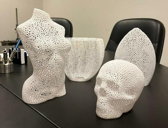

Consigli di stampa per modello 3D Voronoi
Mino ha risposto a Alessandro Tassinari nella discussione Nuove idee e progetti
Il problema principale delle stampe voronoi è la rottura del filo causa eccessive retrazioni, alle quali però non puoi rinunciare, altrimenti ti ritrovi con migliaia di buchini pieni di filini. Per evitare problemi ti consiglio di non esagerare con la velocità di retrazione, tienila a 25, max 30. Con il pla problemi di adesione zero, mentre per quanto riguarda i sottosquadra avrai meno problemi di una stampa normale, in quanto la struttura stessa del voronoi tende a mascherare anche quelli più estremi. Modera anche gli spostamenti rapidi (80 va bene), evita lo zhop è attiva la funzione “evita incrocio perimetri”. Io uso PrusaSlicer perché Cura tende, con aggiramento dei perimetri, a ridurre al minimo le retrazione, cosa che come ho già detto non va bene. Però credo che ci sia il parametro da modificare, ma non so dove si trova. Velocità di stampa massima 50, layer 0,2. Allego foto di alcune lampade da me create, il busto di donna è alto 245mm -
