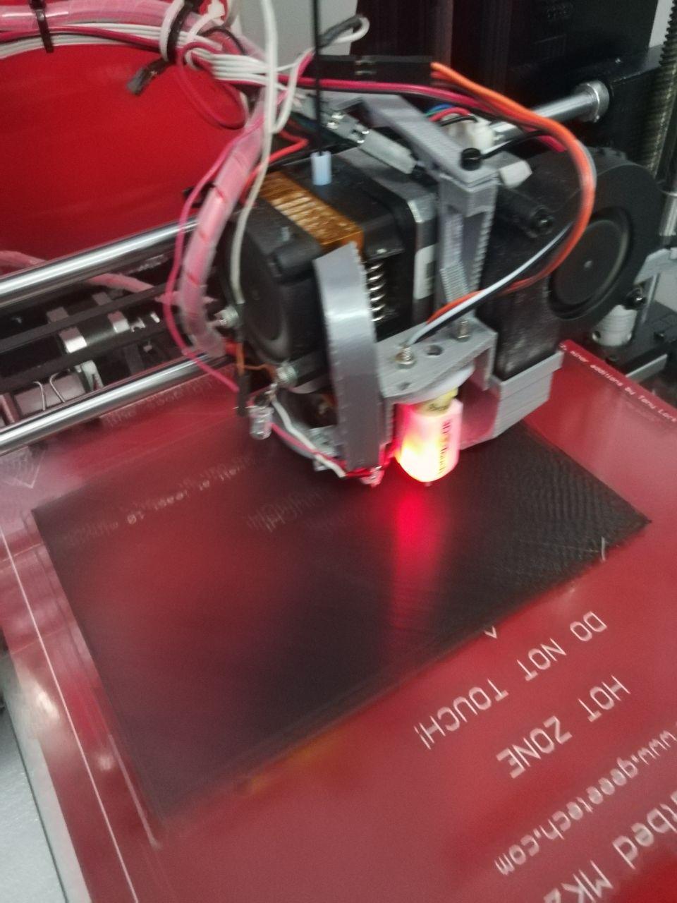

Ho bisogno di qualche consiglio sull'ABL .
Nella foto vedete la stampante a metà del secondo layer da 0.1, dopo aver fatto il primo da 0.2
Come (spero) si vede, la parte in alto a sinistra (diciamo x basso-y alto) è troppo sottile, il nozzle era troppo bicino al piatto.
La parte centrale è a distanza corretta, mentre l'angolo in basso a destra (x alto e y basso) è molto distante, tanto che si vedono le "ondine".
Bene, piatto calibrato male, non in bolla, semplice.
Si, semplice, però, mi chiedo, perchè l'ABL non sta facendo correttamente il suo lavoro secondo voi?
Mentre stampa di vedono chiaramente i motori Z alzare ed abbassare in coerenza con quanto la sonda ha "saggiato" prima della stampa (matrice a 9 punti), quindi l'abl è effettivamente attivo, ma non sta facendo il suo lavoro al meglio.
Da cosa può dipendere?
Piatto non perfettamente "piatto"? (tipo leggermente concavo o convesso che inficia la campionatura della sonda)
A proposito di questo, io ho attivato l'ABL da FW e con Gcode G29 ad inizio di ogni stampa (e infatti si vede, appunto, la sonda fare la campionatura prima di stampare).
Questo è l'ABL bilineare normale, corretto?
Non ho però ben capito come si attiva invece l'UBL (e se ne vale la pena, perchè mi è sembrato di capire che prenda risorse di memoria).
Mi date qualche consiglio?
